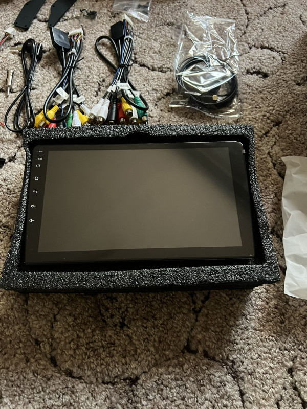

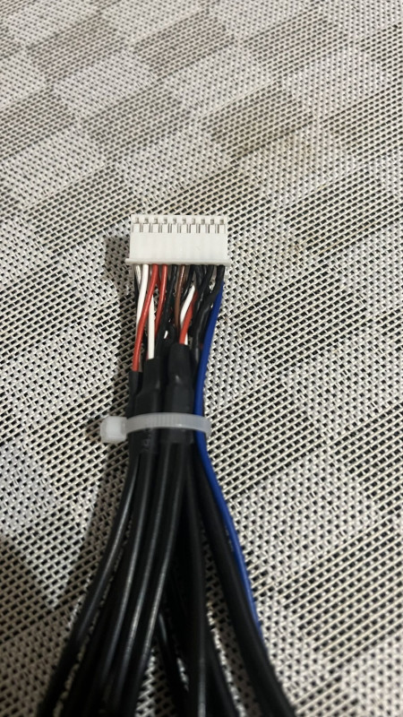

nem, de nem is autóba akarom rakni, a canbus részre sincs szükségem. magánszemélytől vettem, de bontatlan volt. bíztos úgy vette ő is hogy szimlán minden nélkűl. azt valahol megtudom nézni hogy ez miikori évjárat lehet?
Iludka
Sziasztok. Most vásároltam ezt a fejegysséget. Egyenlőre nem tudtam bekapcsolni, mert nincs hozzá olyan kábelem, de jól sejtem, hogy benézhettem a terméket, hogy ez nem tud Car play-t illetve Android autot? Vagy csak frissítenem kell és fogja tudni? Köszönöm a segítséget!

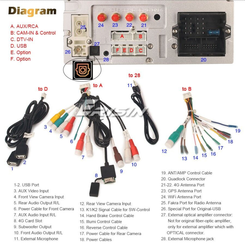

Mindenképpen kérdezzed meg az eladót!

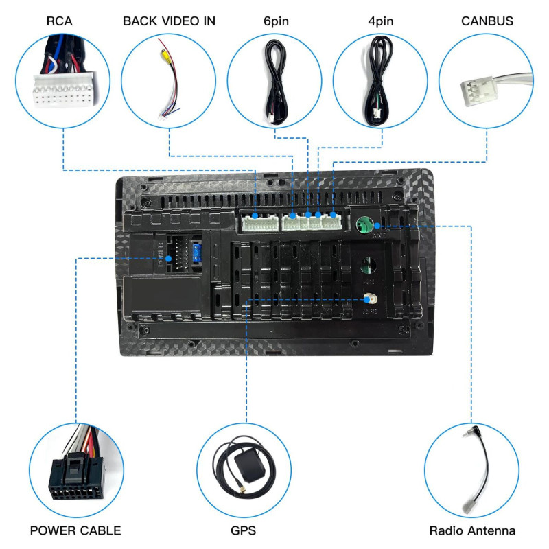

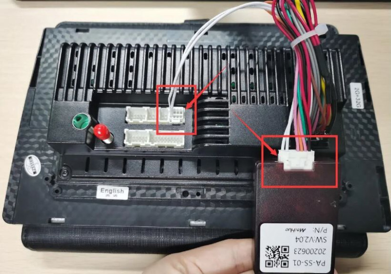

Az elsőnél a fehér csatlakozó rész "szabvány kínai", ott van rajta a 8 portos (F) CAN adapter port is. A 'B' kábel érdekes, mivel ezekből néhány a CAN adapterhez szokott csatlakozni. Szóval én azt mondanám, nincs benne beépített. DE kérdezzed az eladót.A táp átalakítótól én nem félnék
Johnny077
Szia! Nos nekem Octavia 2 FL van. És a droid hátlapján a bemeneti táp és hangszóró csatlakozó pont olyan mint ami a kocsiban van gyárilag.
A 20-as csatlakozó. Tehát erre csak rá kell dugnom az autó csatiját és kész. Ez a rádió kimondottan a Volkswagen konszern típusaihoz készült.
De itt egy másik ami ugyancsak a Volkswagen típusokhoz van, de annak más a tápcsatija, viszont van hozzá Can dekóder:

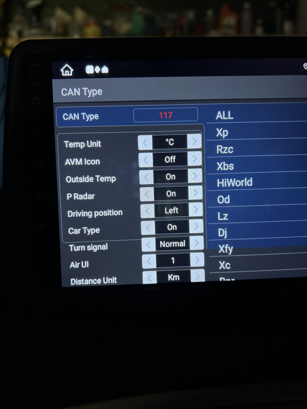

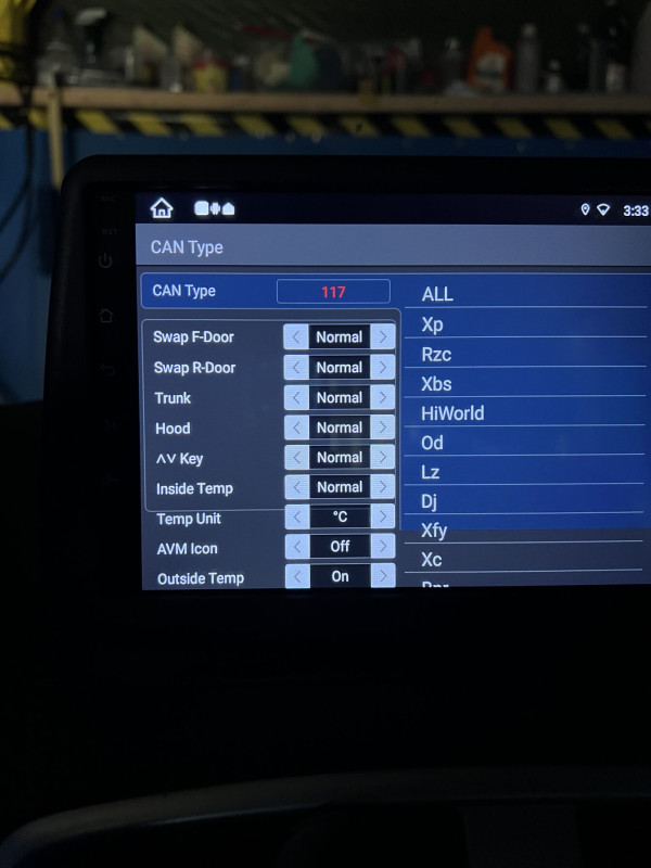

Hát megnéztem én is, csak egy Renault van az Xp-s listában:
117 Renault (xp) ezekkel a lehetőségekkel:
- Renault, Duster
- Renault, Duster (AVM)
- Dacia Duster
- LADA VESTA
- Renault FluenceNyugodtan végigpróbálgathatod ezt a listát, ha még nem tetted.

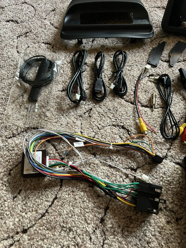

Ugye a kis fehér kábelt is csatlakoztattad a fejegységhez?
(a kép csak illusztráció

Megkérdezhetem, milyen autó? Belenéznék én is a CAN konfig listába, hátha találok neked megfelelőbbet.
Ha jól emlékszem SimpleSoft, azaz XP-s az adaptered. -
"Esetleg ez? [link]"

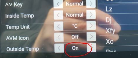

"Szerintem a nyitott ajtót is jeleznie kellene. 1.57 a MainUI program verziószáma vagy 1.56?"
"A Carinfo program se működik?! Ott lennének a "nyalánkságok"
"Carinfo megy, ennyi dolog található benne.
"Hőmérséklet kiírást a (státusz sorban felül) CAN beállításoknál kell bekapcsolni!"
Be van kapcsolva, meg még más is de akkor sem ír ki semmit.

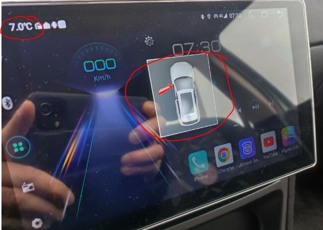

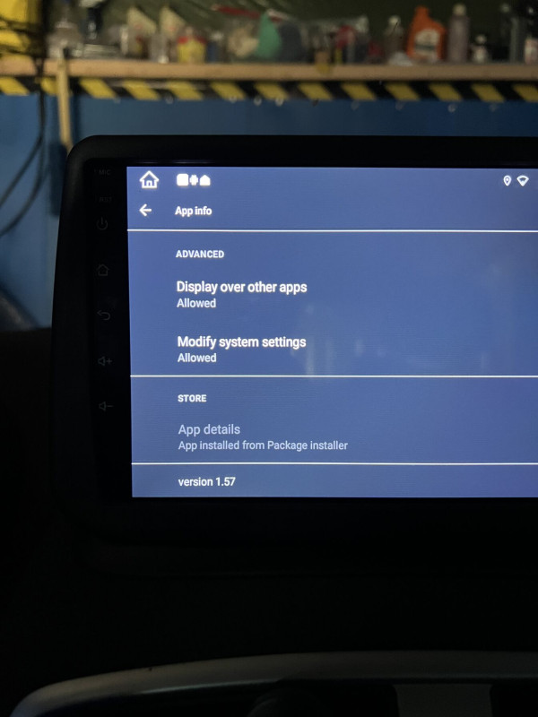

A többi gombot SWC beállításoknál próbáljad, bár lehet a CAN modul miatt nem fog működni. Nekem nincs sok gomb, ezzel kapcsolatban nincs tapasztalatom.

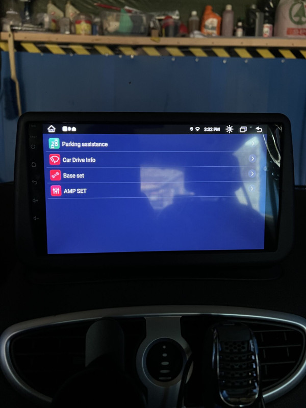

Na kicsit jobban étnéztem, és ugyan úgy semmi. Látom hogy van ott még hőmérséklet kiírás is meg a többi dolog, mind be van kapcsolva elvileg de nem írja ki őket. Ahogy nézegettem alis értékeléseket nem sok mindenkinél volt mondjuk a hőmérséklet kiírás sem, szóval ez marad akkor így.
Gyenge Wi-Fi jelre kell még rájönnöm (beépítés után jelentkezett), de ezen kívűl más bajom nincs. -

CAN type rendesen legyen kiválasztva.

"Telepítettem az apk-t, de sok mindent nem vettem észre."
Csak akkor kell telepíteni, ha nincs nyitott ajtó figyelmeztetésed. Ha most van, akkor hurrá!
Logónál csak az a lényeg, hogy az USB főkönyvtárába másolj egy 1280x720 méretű jpg,png vagy bmp fájlt! Utána bemész az 5678 kóddal és a nagyító jelet választod
Innen tudsz letölteni pl. logókat, csak méretezzed át!!! [link] A topic switching appal tudsz váltani még egy másik kinézetre, az felkapcsolt világításnál sötétre vált. A beépített kinézetet NEM lehet testre szabni. Van elég sok alternatív launcher amúgy

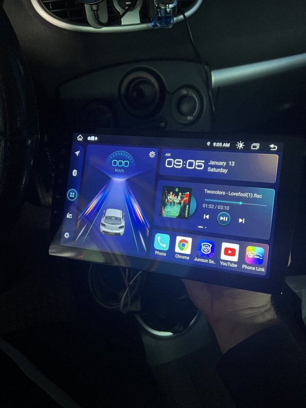

Olcsó, jó minőség. Android 10. (mint mindegyik Kinai fejegység ebben a kategóriában. 12 vagy 13-nak mondják, de csak 10) 6GB-os csak 4GB memóriával rendelkezik, olyat nem érdemes venni. Jó a szoftveres támogatása, rendszeresen frissítik. Nekem is ilyen van, teszi a dolgát.
RazoR
Focusba tervezek droidos fejegységet venni, a Junsun-t néztem ki ali-ról.
Kíváncsi lennék, hogy van e valakinek vele tapasztalata, mennyire ajánlott?

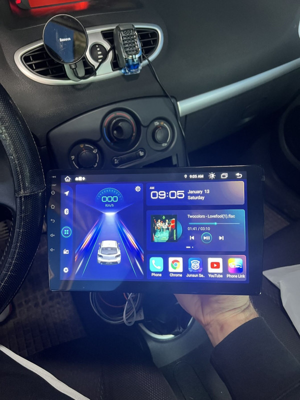

Valahogy majd így fog kinézni, az eredetileg fent lévő kijelző alapból bent kell hagyni, hogy a kormányon lévő gombok működjenek, én meg úgy voltam vele, hogy akkor beépítem a rádió helyére. Idő illetve hőmérséklet mutatáson illetve a hogy be van-e kapcsolva a biztonsági öv kívül sok haszna nincs, de én inkább hagyom ezt is szemelőtt, nem úgy mint sokan alin, hogy csak oda rakták a multimédia alá aztán jólvan az úgy!
Azt mondjuk már most elmondhatom, hogy fényévekkel jobban szólnak a hangszórók mint a gyári rádióval. Kíváncsi leszek majd milyen lesz erősítővel!

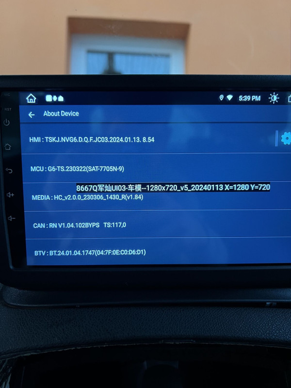

Nekem is ilyen van, jó cucc. Milyen szoftver verzió van rajta? A 160-as kóddal tudod megnézni. KÖSZI!
UI: ahogy nézem, a képet én ezt azonosítom be róla: 8667Q军灿UI03-车模--1280x720_v5_20240113

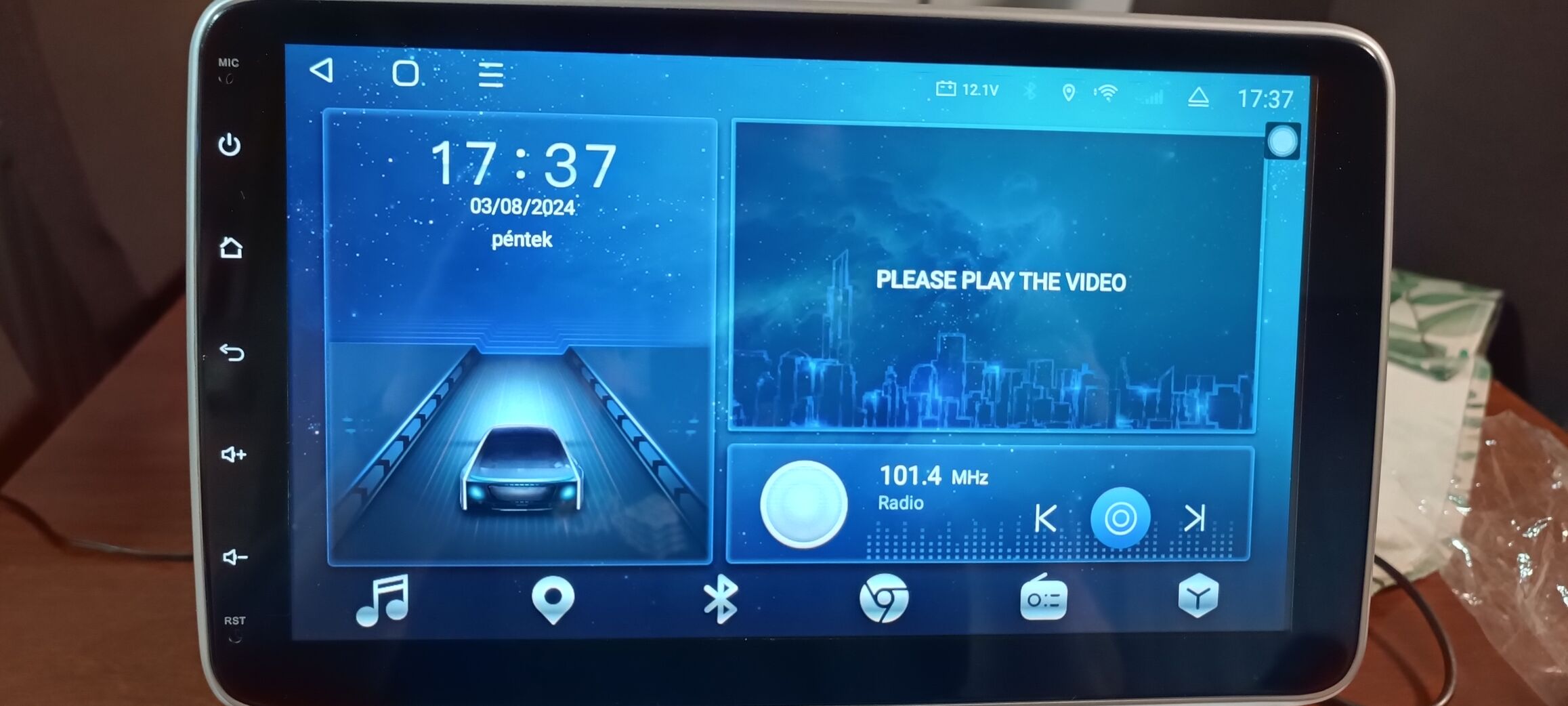

Örömmel jelenthetem, hogy éppségben megkaptam én is az egységet!
Egyenlőre csak annyit néztem meg hogy egyáltalán bekapcsol-e, pár beállítást meg néztem és kb ennyi, nem nagyon mélyedtem bele. Tetszetősnek tűnik, de ez majd igazán úgyis akkor fog kiderülni, ha már be lesz építve. Egyébként 8.-án rendeltem meg és ma kaptam kézhez ami azért szerintem nem rossz.

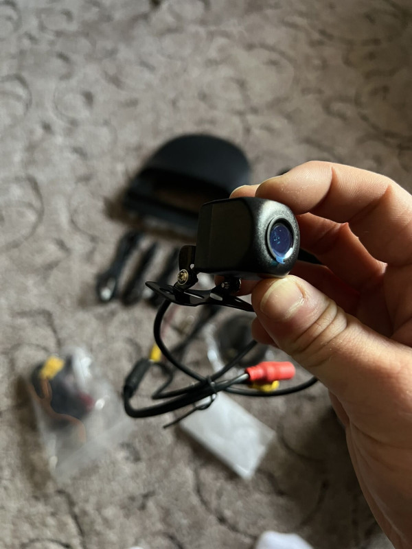

Tolatókamerából azt hittem rosszat küldtek, viszont vissza nézve a rendeléseimet én választottam ki rosszat (HS13 helyett HS16-ot rendeltem), szóval ezzel kicsit beszoptam, de nem gáz.

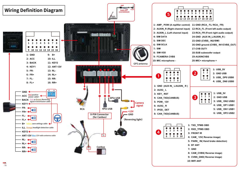

Valószínűleg valamelyik kábel fel van cserélve, sajnos ilyen előfordulhat. Át kell nézni a fejegység csatlakozó kábelein a jelöléseket.
Elméletileg piros és sárga kábeleken kapja a +12V-ot a fejegység. A sárga az állandó 12V, a piros a gyújtáskor kapott 12v, itt kell elindulnia. -

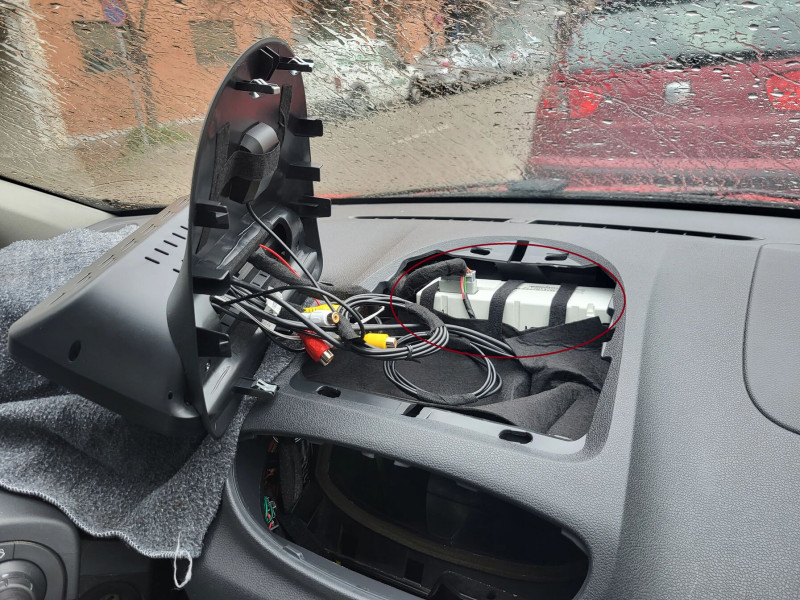

dropi
Volt egy tolatókamera vezeték, ami be volt kötve a Polo csatijába és az arra a helyre ment, ahol a leírás jelzett tolatókamerát. Ezt is megpróbáltam kikötni, na akkor megjavult, de akkor meg másodpercenkent random váltogat a nappali fény meg az éjszakai fény között, így éjjel használhatatlan, de nappal is rohadtul zavaró. Arról nem beszélve, hogy kb 3-4-5 percenkent lefagy és újraindul.

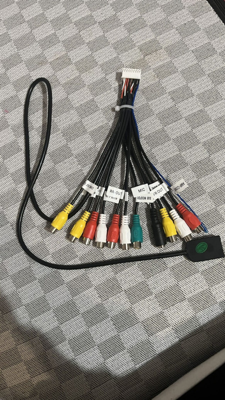

Rendelt kábel megjött, lassan ide ér a multimédia is!
Support eddig segítőkésznek tűnik, direkt előre kértem utasítást hogy miket kell majd csinálnom hogy megmaradjon a kormányvezérlés, aztán küldték ezerrel az üzeneteket és utasításokat.
Fullosnak nevezhető kábel, gyakorlatilag minden is rajta van.
Ahogy nézegettem, és persze ha jól értelmeztem, akkor még akár egy konzolt is rá lehet kötni ? Gondolom erre van az AUX CVBSIN, AUX-LIN és AUX-RIN. -

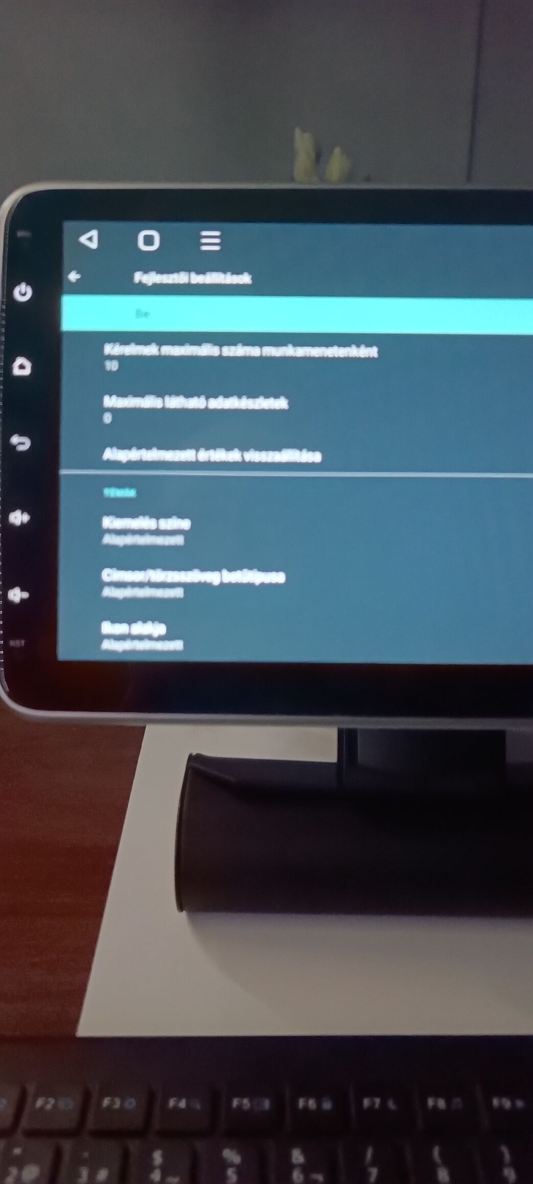

- CarChoose probléma: szerelés után én kezdtem beállítani a fejegységet. A beállításoknál a Google Protect veszélyesnek minősítette a CarChoose applikációt, és ekkor én elfogadtam a tiltást.
Egyelőre minden olyan funkció működik, ami a napi használathoz szükséges, de valójában nem tudom, hogy a tiltás mit okozot, mi működne másként mint jelenleg. Kérdés: érdemes-e kísárleteznem az eredeti állapot visszaállítására, illetve ez leheséges-e mindez. Magyarországi vásárlás volt, a kereskedő ő ebben nem tud segíteni. (az ötlet az volt, hogy a CarCoose app-ot elkéreem a gyártótól, és azt telepítem - de ez állítólag nem lehetséges)
Egy factory resettel kísérleteztem, de eztkövetően sen állt vissza a gyári állapot.
Az XDA fórumon találtam CarChoose appot, de gyenlőre nem mertem telepíteni, nem tudom, hogy ez verziószámhoz, firmware változathoz kötődik-e vagy sem. Vagy telepítem, és ha nem működik, akkor egyszerűen eltávolítom az appot ??a másik kérdésem: téma, launcher: a gyárilag telepített téma helyett tudtok ajánlani álló kijelzőre használható, osztott képet biztosító támát, launchert ?? A jelenlegi téma osztott képernyős, ez tetszik, nem szimpatikus grafikája, nem is állítható, módosítható
Illetve kérdésem: a próbaként telepített laucher alkalmazás eltávolítása után az eredeti állapot visszaáll ?? nem okoz gondot ??köszönöm, ha valaki tudásával, tapasztalatával tud segíteni

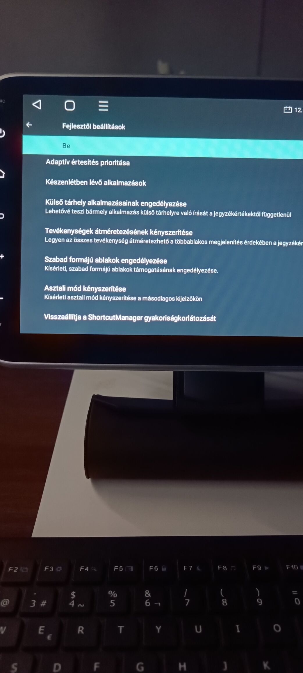

Jajj! Ezt a sok képet inkább privátban küldjed. Ráadásul szerintem nem az Android beállításokban lesz
Sajnos így látatlanban csak találgatni tudok.
Ahogy olvasgattam, a Factory menübe, ha belépsz az 123456 kóddal, "touch area buttons" beállítás az érintőképernyőt is befolyásolja. A videón ahogy nézem, lehet a "panel keys" lesz ez a menüpont?
Nehéz így, próbálkozzál, de csak ÓVATOSAN!

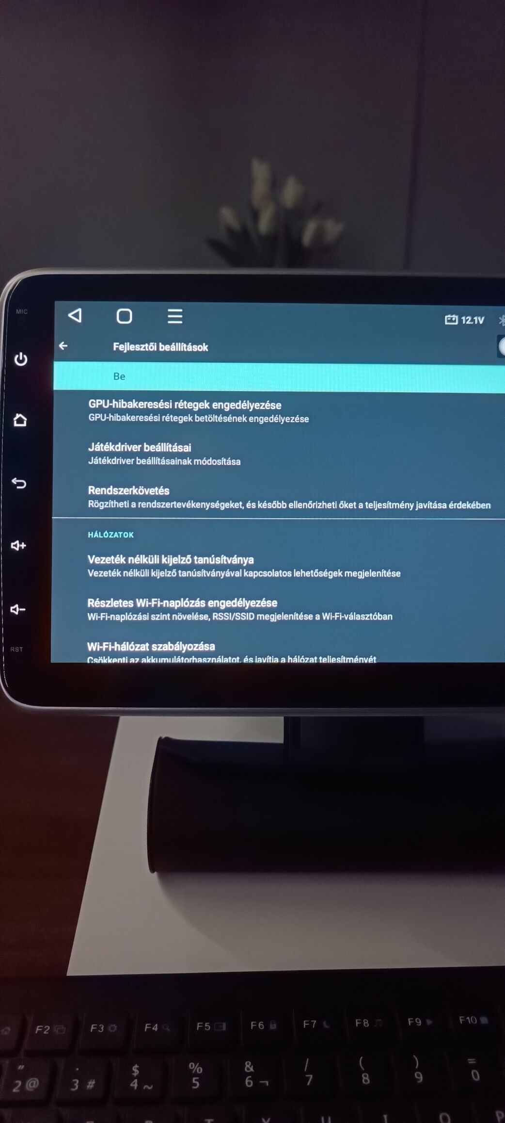

Nem pont erre gondoltam.
Nem az Android, hanem a fejegység factory menüre. [video 1:00] Esetleg 3:00 Developer Options? Sajnos nekem más típus van, infót erről nem nagyon találtam. Egyedül csak a firmware frissítést írják a "forgatásra"...Ezt a beállítást, amúgy próbáltad álló módban?

Ez a jó kérdés. Factory menüben nincs ilyen beállítási lehetőség?

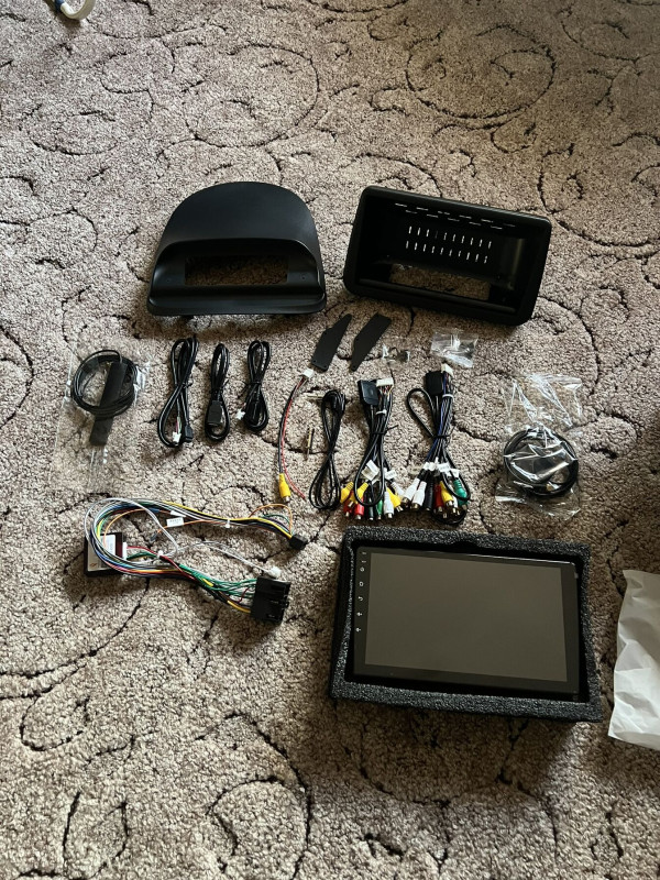

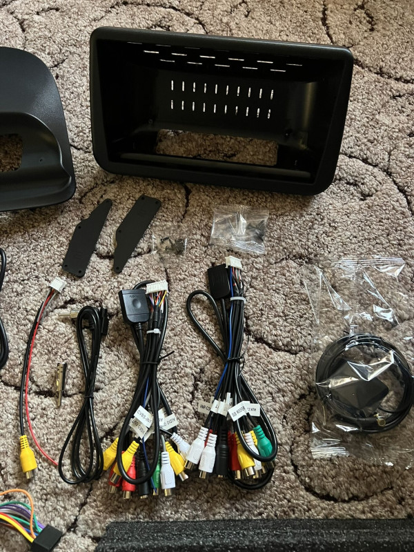

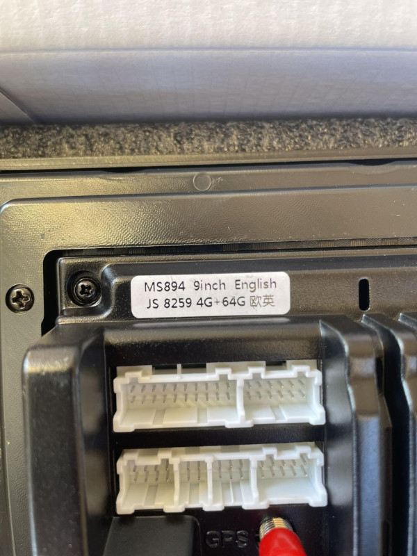

Csak az Rca kábel szett illetve egy Gps kábel modul. De teljesen bontatlan volt. érdekes..

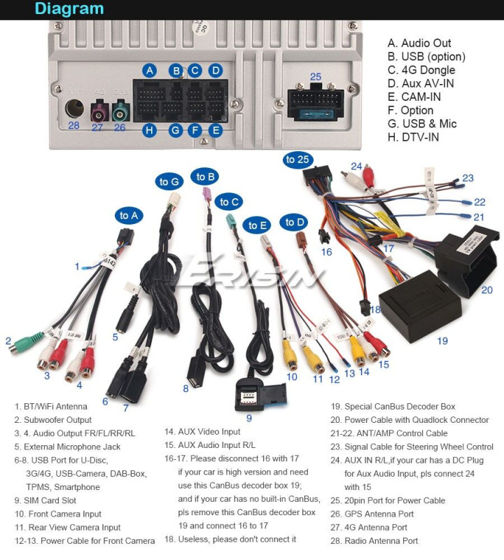

Semmi kábel nincs hozzá?!
Minden létező kábel rá van dugva a fejegységre.
Az autó pedig egy Renault Clio 3 1.2 2008.
). Kis görgővel zenét tudok váltani, a másik két gombbal meg videó bemenetet (AV-IN).
