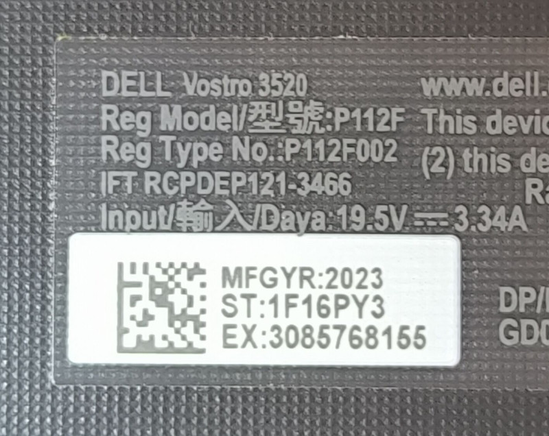

A Dell Vostro 3520 már megint kezd véletlenszerűen kifagyni, talán ha egy hónapig nyugiban volt. Már a megvétele után kezdődtek ezek a gondok, 2024 óta. Havonta minimum kétszer-háromszor így lefagy a telepített operációs rendszertől függetlenül.
Ma is rendben működött, aztán felálltam a gép elől, mire visszajöttem, már megint semmilyen billentyűleütésre nem reagált, csak a megfagyott kép fogadott.
Ilyenkor csak a hosszú ideig nyomva tartott be/kikapcsológombbal lehet leállítani.A lefuttatott Dell Support Assist program szerint minden rendben van ezzel a géppel.

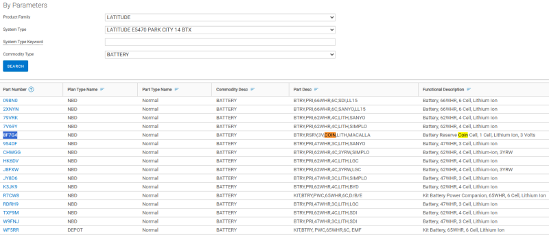

Az alany egy E5470 Win11 nem tudom a rendszert leállítani. egy kis idő után újraindul a rendszer. mi lehet a megoldás? -
donjohnson
cserélj usb c kábelt meg lan kábelt. lehet, hogy csak kontaktos.

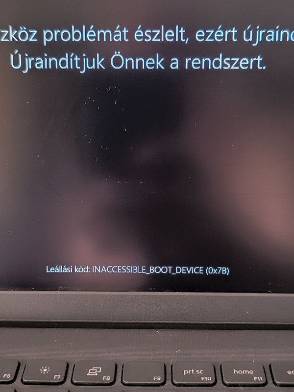

Atomgeszi
Szia.
Ez egy külön vásárolt SSD volt.
A gyárival gyönyörűen megy tovább a gép. Legalább az működik és van .
Hogy mi lesz a Samsung 990Pro-val... redditet olvasva a Samsung nem szeret garanciáztatni, visszaküldik a vásárlónak, hogy nincs baja. Vagy, ha el is ismerik, akkor pénzvisszatérítés. Az meg semmit nem ér, hisz minimum 2x annyiba kerül most egy ugyanekkora 2TB-s, mint amennyiért vettem.Ma rendeltem egy külső házat, hogy az látja-e legalább lementeni az adatokat. De gyanítom, hogy az sem fogja látni.
Pyttawrx
MODERÁTOR
Atomgeszi
Siker és egyben kudarc is. Sajnos meghalt az ssd.

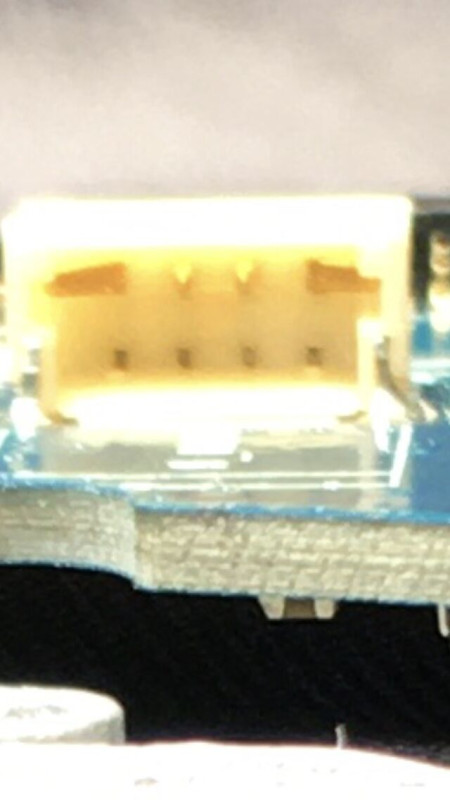

Azt az átkozott pull up matricás csatlakozót hogy lehet kiszedni? Merre kell most azt húzni? "pull up" de az felfelé az ég felé jelenti, vagy magam felé?

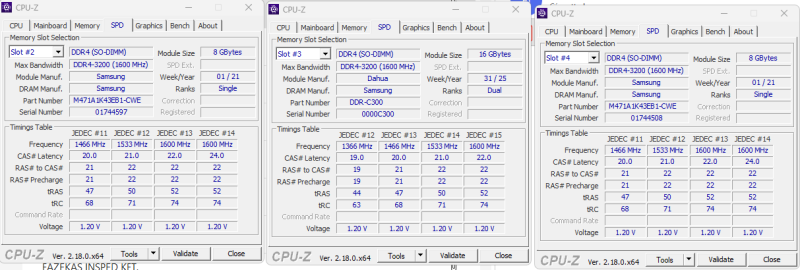

teptep
Igen, valóban egyeznek az időzítések a 1466 MHz oszlopban. És mégis leveszi 1066-ra (2133/2). Ennek a Ranks paraméter lehet az oka. A második 16-ossal meg lehet próbálni, de nem hiszek a javulásban. A gyári útmutatóban ilyen aszimmetrikus modulok nincsenek támogatva, ezért kell próbálkozni, oszt vagy bejön vagy nem. De ha megy 48 GB alacsonyabb sebességgel, az is egy eredmény. Vagy pedig biztosabb és staiblabb a gyári javaslat lenne: 4 db egyforma 8 GB modul, vagy macerás szereléssel a 2x8-at cserélni 2x-16-ra. Ekkor meglenne a 2933 sebesség 32 GB memóriával.
MasterDeeJay
16-os modullom is 3200-as, mind az. Időzítések is egyformák.
8+8 2x single rank egyik csatornán 1x dual rank 16GB a másikon ez teljesítményben dual channel, tökmindegy hogy nevezzük. Nincs maradék ram, egyforma menyiség és rank van a csatornákon. Lehet ezt flexnek nevezik de engem most a teljesítmény érdekel nem az hogy mi a neve.
De ehhez az kell hogy úgy is osszam el.
teptep
A; B; C; D (A-C a billentyűzet alatt, B-D pedig alul)
8GB; üres; 8GB; üres (2933 dual channel)
8GB; 16GB; 8GB; üres (2133 flex mode)
8GB; 8GB; 16GB; üres (2133 flex mode)
8GB; 16GB; 8GB; 16GB (2133 dual channel)
3 modulal akárhogyan sakkozol, nem lesz dual channel. 4 modullal már meglesz újra a dual channel. De ez teljesen független a frekvenciától! A BIOS már bizonyította, hogy az a 16-os modul nem tudja a 2933 sebességet ezért állt 2133-ra. Ha kettő lesz benne, akkor sem fogja tudni. Tehát 2x8 vagy 2x16GB olyan memóriára van szükséged, amelyik tudja ugyan azt az időzítést (pl: CL21 2933MHz-ezt meg kell nézni!) mint ami most benne van. -
MasterDeeJay
Jó persze bocs nem várhatom el egy workstation laptoptól hogy legyen benne akár milyen tuning vagy rugalmasság ilyen téren.
MasterDeeJay
Asztaliban ennél cifrábbal ment 10gen proci keverve. (sőt DDR3-al is [link] , úgyhogy elvileg ez egyértelműen a Dell sara hogy nem megy, főleg úgy proci 10850H meg unlocked eleve állíthatónak kellene lennie)
A B C D jelölések vannak A-B és C-D a csatornák.
Amúgy teljes értékű dual lenne ha átraknám a ramokat megfelelően de macera szerelni.
(2x8 A-B az egyik csatornán és C 1x16 a másikon lenne dual és nem ez a flex mód)
Most lesz még egy 16GB-os úgyhogy elvileg azzal már teljes értékű dualban kell mennie, azaz 8+16 A-C és 8+16 B-D lesz csatornánként az már totál szimetrikus és kellene mennie mind a dualnak mind az órajelnek és akkor nem kell kiszednem a bill alatti ramokat. -
teptep
Szerintem a 4x8 konfigurációval járnál jobban. Arra oda kell figyelni, hogy az új 8GB modulok is támogassák a 2933 sebességet (CL21). A jelenlegi saláta kioasztással szerencséd van, hogy egyáltalán megy 2133 sebességen. De a 32 gigából így is csak 16 megy dualban. A 16 fölötti rész már csak single módban érhető el (mivel 1 db slot üres), ami tovább rontja a teljesítményt.
MasterDeeJay
Azt gondoltam hogy gyárilag 4x8 vagy 2x16gb-al kellene a 32-höz ennyire rugalmatlanul kezeli de a mostani ram árak melett nem igazán oldható meg hogy válogassak. Illetve korábban is volt precision notim 4 slotos abban nem volt még két egyforma ram sem ezek legalább chipre egyformák.
Ahogy nézem le kell bontani a hátulját, az akksit, szalagkábelt majd bill keretet és úgy csavarokat. Hát ezt is sikerült bonyolítaniuk.

Dell Precision 7550 ram bővítés. (i7 10850h, quadro T2000)
Van 4db slot. 2x8GB-al jött a gép.
Jelenleg ha leszedem a gép alját akkor két slot szabad és valahol gondolom a bill alatt van 2x8gb.
Vettem 1x16GB-ot, beraktam a B jelű slotba és a gép 2133-on használja. Mindegyik ram samsung chippes és 3200-as de a két 8-as single a 16-os meg dual rank.
Mely elrendezésnél lenne a rendes 2933-as órajel? Gondolom azonos csatornára kellene rakni a signle rankokat és a másodikra meg a dualt.
A B lenne a jó a két 8GB-osnak és C vagy D a 16GB-osnak hogy meglegyen a két rank/csatorna?

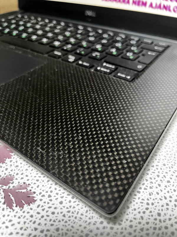

Sziasztok tanácsot szeretnek kérni egyik barátomnak van egy Dell XPS 9570 laptopja kitakarírotta ventilatort paszta stb aztan bekapcsolta a gépet Full megy a ventilator hibát dobott a Dell Bios első kép GPU fan második cpu fan

Sziasztok! Adott egy Dell XPS 15 9570-es laptop, amin a palmrest iszonyatosan ragad… Ehhez kérnék segítséget hogy mivel tudnám eltávolítani a ragadást, vagy esetleg ezt az anyagot le lehet szedni, és bevonni valami skin-el? Végső megoldásként cserélném a palmrestet, hol tudok rendelni?
Előre is köszönöm!
teptep
Szerintem inkább úgy tedd fel a kérdést, hogy kihez tudnád elvinni egyeztetett időpontban úgy, hogy megvárod a vizsgálat végét. Szerelés közben akármi közbejöhet ami a szervíz háttér meglétét igényli. Nem lehet minden helyzetre előre felkészülni és egy bőröndbe a kisműhelyt bepakolni. Szívesebben dolgozik az ember a saját munkapadján, saját nagyítós lámpájával, kéznél levő szerszámokkal, műszerekkel.

Az előzményben feltett kérdésekre továbbra is keresem a választ. Valaki tudna benne segíteni?
Továbbá Latitude E5470-be jó-e ez a fajta CMOS elem?

Full sebességet csak teljesen azononos méretű modulokkal tud.
