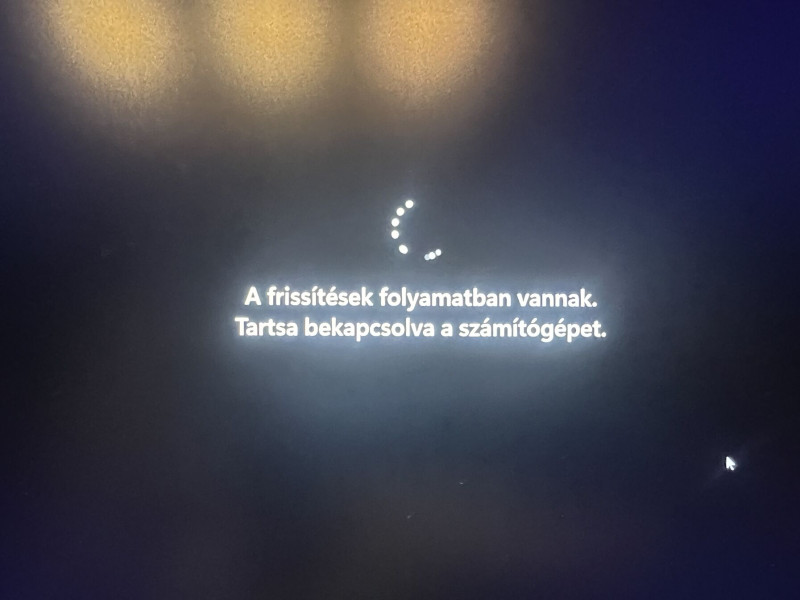

PlatiaAmos
#76279
Régi verzió az OS. De Szerintem ha 30 perc múlva is ez van, akkor kapcsold ki. Hosszan nyomd a bekapcs gombot.
PlatiaAmos
Pyttawrx
#76278
És ha már 1órája ez van akkor az mitől lehet?
Mit kezdjek egyáltalán vele?Tegnap újra húztam, minden egyes újrainditásnál ez a kép fogadott egy órára..
Azt hittem valami valahol félre ment.. ezért ma leresiztem újra az egészet.
Rögtön dell comanddal kezdtem és első resi.. és egy órája semmi.. -
PlatiaAmos
#76277
Szia. Eltarthat 5-10 percen túl is, ha kevés a frissítés akkor 1-2 perc.
PlatiaAmos
Dell Precision 5570
Újra raktam a gyári op rendszerével.
Dell Command Updatebol felraktam rá a kért a drivereket 13db-ot.
Kért újraindítást. Ez a képernyő jött utána. Még újra se
indult. Ez hány percig kellene, hogy tartson ha minden egészségesen müködik, Normál esetben?

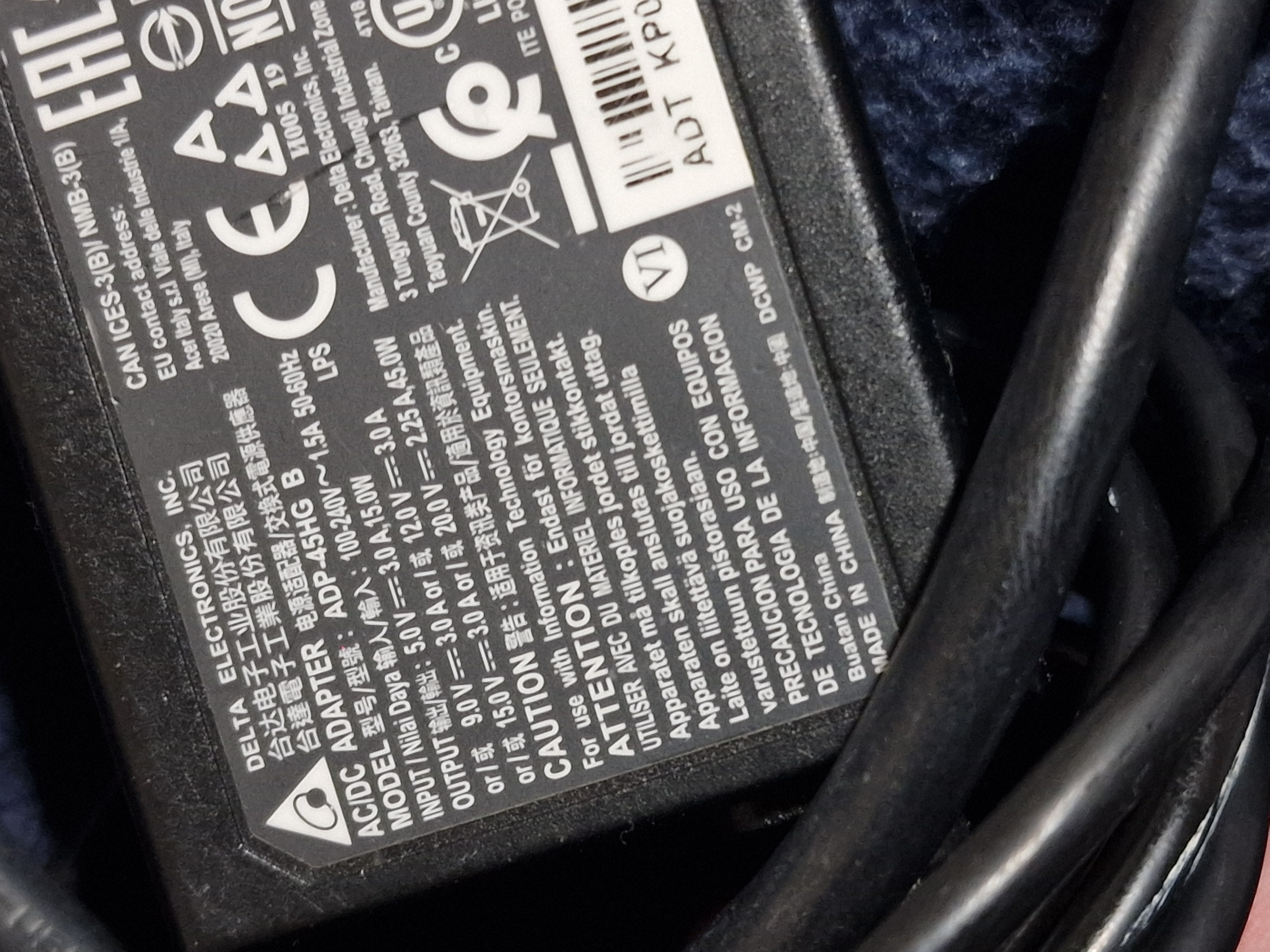

Van egy Dell Latitude 5285-ös gépem, hozzá pedig egy ilyen töltő. Ha ezt a töltőt lecserélném egy ilyen (vagy egy ilyen) adapterre és egy hozzá teljesítményben illő USB-C kábelre, akkor a gépnek gond nélkül működnie kellene?

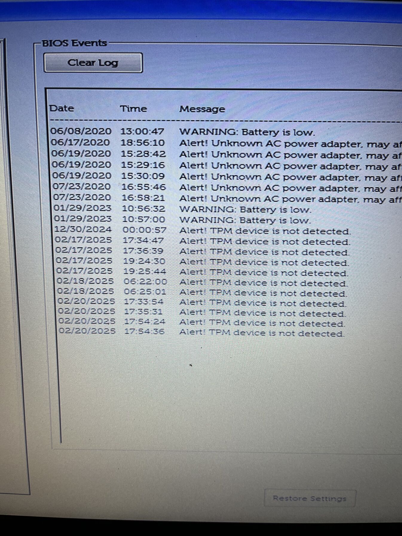

Adott egy 2018as Dell Vostro 3578. A gyári kialakításhoz képest annyi változás történt az "életében", hogy 2020ban kapott egy SSDt a HDD helyett.
Amikor már az agyamra ment a win10, hagytam, hogy win11 települjön rá.
Családi használatban van, azaz, word, excel és web böngészés az alapfeladata, amit ellát, ha elindul.
Ugyanis az utóbbi időben elkezdett azzal szórakoztatni, hogy TPM error a BIOSban, és állítsam be.
[kép]
Dr Google és a DELL leírások szépen bemutatják, hogy a BIOSban hol kell kikapcsolni a TPM-et. Csak nekem olyan menüpontom nincs is a BIOSban.
A BIOS 1.16.0, nincs ennél újabb.
ePSA Build 4306.11 UEFI ROMKidobni nem feltétlenül szeretném...

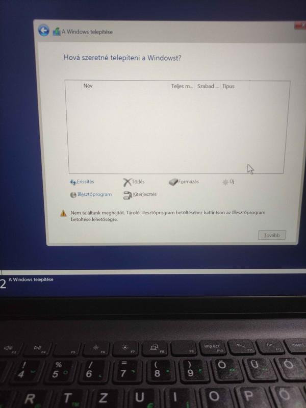

Köszi ,a következő hiba ami előjött, sikerült a telepítés fenn van a Win11, viszont mikor chrome-t telepítettem lefagyott újraindítottam, azóta csak ki-be meg kapcsol, nem látok semmit a képernyőn, közbe a háttér világít,meg a billentyűzeten az egyik gomb ,hogy megy a gép. Nem tudom előszedni se a boot menüt, se a biost. F12 és F2-t próbáltam.
sz.atesz89
#76237
Szia. Az irst drivert szedd le és amikor nem lát meghajtót akkor kell betallózni.
gaborbol
sz.atesz89
#76237
Biosban allitsd at az SSD vezerlo tipusat “Storage”
alatt raid-rol ahci -re es menni fog.

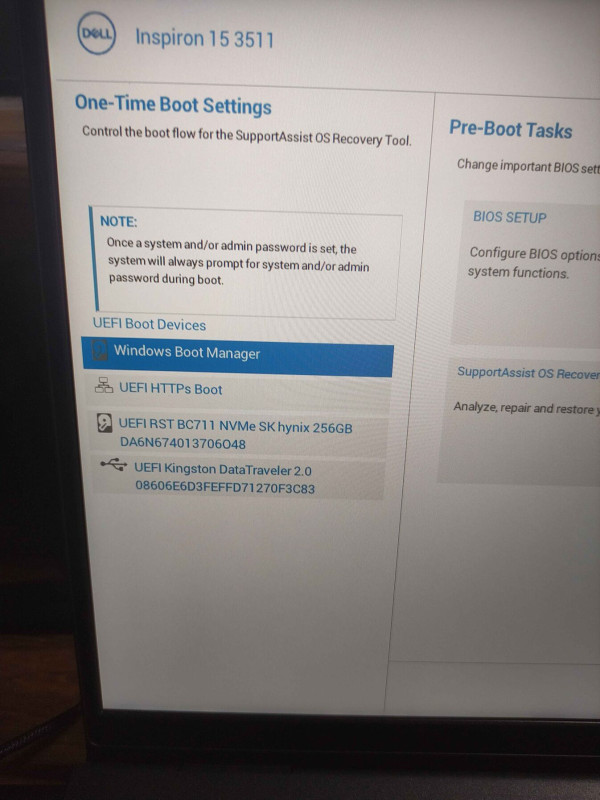

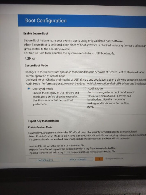

Helló ! Segítséget szeretnék kérni. Szeretném telepíteni a laptopom egy Dell inspiron 15 3000, viszont van egy olyan gond, hogy se a telepítő programban, se easusban nem látom a gépben lévő ssd-t. Csak a Biosban látható mitől lehet ez. Windowsba nem tudok belépni kékhalál van. Win 11-et szeretnék telepíteni rá. Köszi előre is a segítséget.
Secure boot kikapcsolva.

Win telepítő rendesen el is indul. Felmásolja a fájlokat (100%-ig) és restart után kiírja hogy eszköz frissités és ott fagy le fekete képernyővel. A vinyó mutat a háttérben aktivitást 2-5 mp-enként és ennyi. Ha megint újraindul akkor meg kiírja hogy hiba van a telepítésben. -

7Heads Drago
