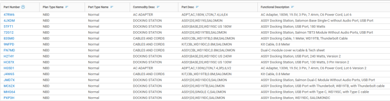

van a kábel tövében egy gumis rész talán, ami alatt ott a csavar, ott bonthatók a dokkolók
de igen, gariban egyben cserélik, de szervizúton van/volt hozzá kábel/fan, meg maga a dokkoló is töltő nélkül, meg egyéb biszbaszok
á, amúgy igazad van, a fan nem rendelhető külön, a cikkszám fent sincs TechDirectben... azt már mi nyomoztuk ki valahogy, és Kínából lerendeltük ezt a cikkszámot, ők árulták külön is legalább
