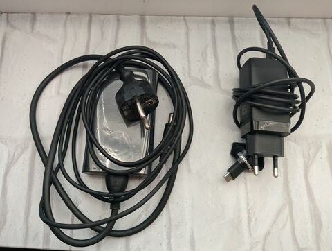

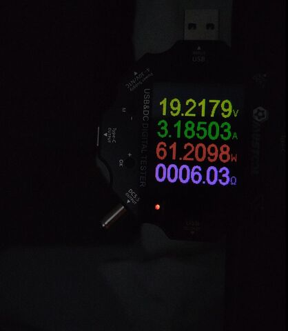

Hátha valakit érdekel. Vettem egy 65W-os töltőt amivel a 7490-et gyönyörűen tudom tölteni és nem kell magammal cipelnem a tégla méretű gyári töltőt. Jó minőségűnek tűnik, van benne anyag rendesen. Hozzá a 100w-os usb-c kábel és szuperül megy a töltés usb-c porton keresztül. Alapjáraton 45 W-al tölti az akksit, ha dolgozik akkor 60W fölött kajál.
A töltő
Előrendelésben 23 euró volt, már drágább. A kábel hozzá.

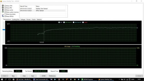

Na szétkaptam a kicsikét és kapott MX4 pasztát. Hát mit ne mondjak a gyári paszta enyhén szólva is hulladék.
Újrapasztázva ezt az eredményt kaptam.
Míg a gyári pasztával a 105 fokot is elérte a hőmérséklet keményen throttlingolva, az MX4-el 87 fokig sikerült melegednie throttling nélkül
Enyhén szólva óriási különbség. -

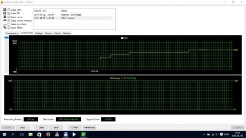

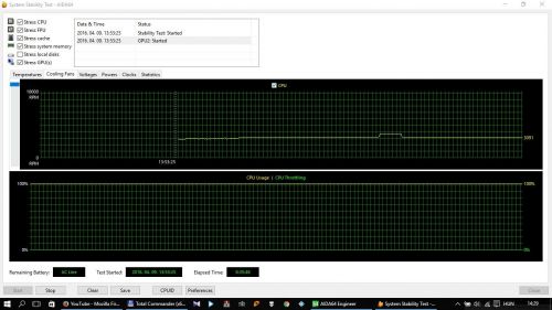

Avicularia

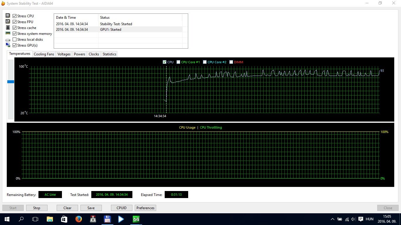

Aida64 rendszer stabilitásteszttel ellenőriztem a hőmérsékleteket és a ventilátor forgási sebességét.
6230 frissen pasztázva arctic cooling mx-4 pasztával az alábbi eredményt kaptam.
Hőmérséklet max 83-84 fok venti 3100-as fordulat körül, throttling nincs. Alig hallható a venti működés közben, 35W-os procival.7250 gyári minden
Hamar eléri a 93 fokot és 86-93 között ugrál. Throttling nincs , viszont a venti 7000-es fordulaton üvölt, nem túl kellemes mellette ülni. Mindezt 15W-os procival. Szóval itt a hűtés jóval gyengébbre sikeredett. -
