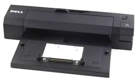

#75618
Gen 7-tel biztosan (Precision 7520/7720 pl), 8. gen 7530-asnál már nincs rajta ez a dokkolócsatlakozó
tvamos
A Dell mikor vezette ki ezt a regi fajta dokkolot?
En ezt nagyon szeretem, van itthon tobb is. Lehet meg ertelmes gepet kapni, ami bepattan ide? Mondjuk gen 8 intel procival. -
