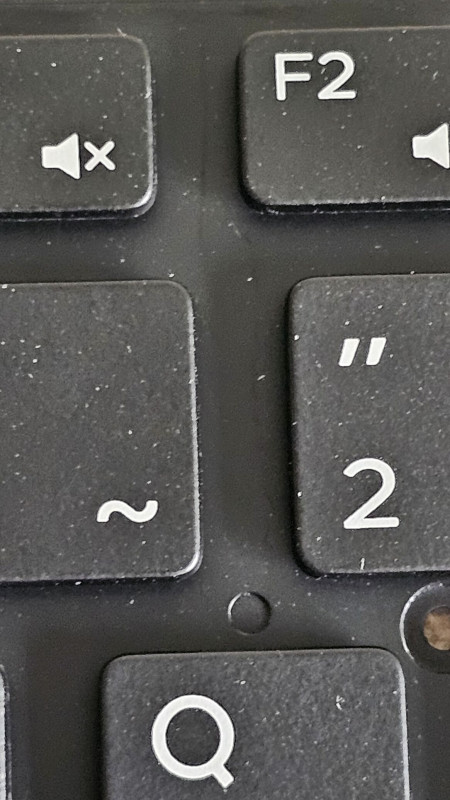

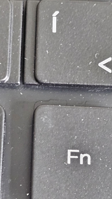

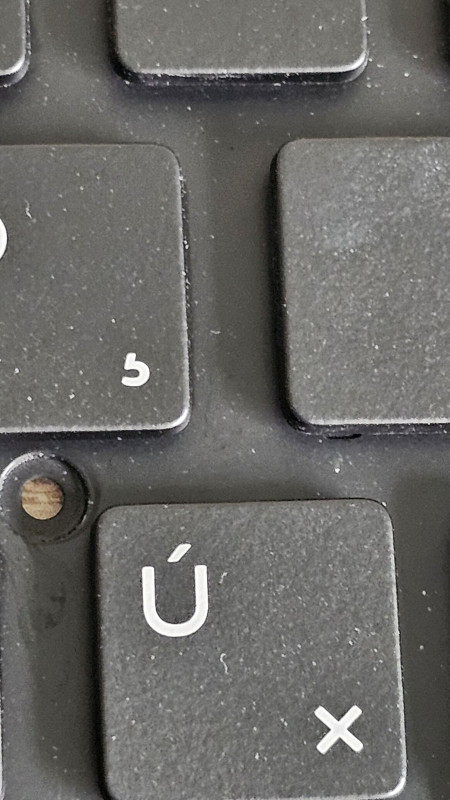

Mivel már mindet kipróbált a szerviz, elkezdték csvarjaira szedni a bilentyűzetet (ezért is kellett pótolni) állítólag, ez a "beázás" tette tönkre... legyen, de 30 év alatt ez az első gépem, ami bármi hibát produlák, mivel vigyázok rá...
tehát alig nedves papírtörlővel tilos áttörölni (szerencsére máshol atz mondták nem lesz semmi baj) eddig nem is volt...
íme pár fotó, persze csak nagyító és lámpa alatt látszik.... azért érdekelne, hogy sikerült ez. mert akkor hazakellett volna vágnom pár 10 gépet az évtizedek alatt, de mindtől karc és hibamentesen váltam meg.
urak véleménye?
RosszQtya
ilyen lett a gép... no nem azért, mert pimpelni akartam... ezt dobta bele a kisszerviz (ez volt kéznél)... szép, csak ne kelljen tök sötétbe használni...

No visszakerült a gép... beázás... maradjunk annyiban, hogy a nedves papírtörlőtől beázott... nagyítóvall alig lehetett megtalálni, de teszek majd fel képeket...
előttem pár gépet telibefújt a mester WD40-el, köztük az enyimet is...
no de ugy mindig később ment tönkre, mondtam, akkor megyek vissza hétfőn...
kinyitottam, bekapcsoltam, a billentyűzet VÖRÖS! No ezért nem vettem megy tegnap az Asust, mert lehet hogy csini, de szemüvegesként a fényereje nem kielégítő számomra...
Nézzétek el, hogy hülye vagyok hozzá, így ennek tudatában a következző...
A gépnek újra lett írva a BIOSa, (hogy miért az passz...) így minden beállítás elveszett... meg mernék rá esküdni, hogy ACHI módban volt, most Raid on van beállítva... ha mepiszkálom, közli a BIOS, hogy ebből copás lesz nem kellene...
Lefrissítettem a Win10-et, talána deffender filee jött csak le, DE jobb oldalon ordít, hogy a gép nem kompatibilis a win11-el! Egy gonddal kevesebb, mert nem is kívánom, de bántja a szemem.... 1 nappal ezelőtt, még kompatibilis volt hónapok óta...
Hát akkor töltsük le az a programot, ami ellenőrzi... elindítom, majd feljön a progi, valami olyat mond, hogyha ide bökök, akkor ellenőrzi és ha megfelelő a gép, akkor innentől az elsők között fogom megkapni a frissítéseket... NEM KÉNE! Driverekben is vannak a frissítés fetisiszták, aztán másnap olvasom, hogy hazavágta a gépet, mert a frissítés... Legutóbb pl a xiaomi telefon frissítése csinálr bootloopot...
Ezért várok mindig pár napot/hetet...
Szóval most nem tudom mi van... és egyéb agyrémek
A BIOS secq alatt nem találom a TPM chip dolgait, pedig tuti van benne, mert eddig is volt

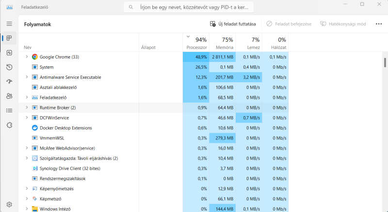

Tyson5
teptep
#75018
Nekem inkább ugrál a terhelés, de fixen 60% fölött van a proci, ram is. Az aktív googld szálakról nem tudok nyilatkozni, akkor éppen kb 10-12 ablak volt nyitva
Egyébként chrome nélkül is képes kifejezetten magas lenni a proci/ram terhelés, valamint porszívó üzemmódba kapcsolni a ventillátor
Ha adtok valami kiindulópontot, ma este utánanézek mi lehet a rendellenes a laptopon -

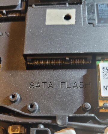

Tanácsot szeretnék kérni E6520-al kapcsolatban. A hátlapot levéve van rajta egy ilyen SATA FLASH feliratú meghajtó hely:
Szerintetek ez a meghajtó kompatibilis vele, működne belerakva?
[1TB Kingston SSD mSATA KC600 meghajtó]És a fő kérdésem az lenne, hogy ha telepítek rá operációs rendszert, akkor tudna róla bootolni a gép? Kis keresgélés után azt olvastam, hogy mSATA meghajtóról csak akkor tud bootolni, ha a BIOS támogatja az NVMe eszközről való bootolást. De azt már nem tudom kideríteni, hogy az E6520 támogatja-e vajon ezt. Valaki próbált már ilyet? Ti mit gondoltok?

Tyson5
#75017
Ha tartósan 94% a proci terhelés, akkor indokolt a hűtés. De pár lap megnyitása nem indokolja a tartós terhelést. Az 5625U procinak egy ilyen meg sem szabad, hogy kottyanjon. Én most egy sokkal gyengébb i3-al 7 híroldalt nyitottam meg. A képen látszik, hogy néhány mp alatt betölt és utána pár %-ra visszaáll. És ekkor van 12 szál nyitva a Goggle alkalmazásban. Számomra nem világos, hogy neked miért van 33 aktív Google szálad, miért magas a system terhelés, miért csak 4 GB fizikai memória szabad a 16-ból... Figyelned kellene, hogy melyik lap megnyitásakor akad ki a terhelés? Van-e valami futó bővítményed, hálózati forgalom, letöltés? Mi a helyzet, ha Edge böngészővel tesztelsz?
Tyson5
kb. 2 perc keresgélés után nem találtam választ a kérdésemre, így felteszem.
A laptop paraméterei:
A ventillátora állandóan megy, nagyon hangos. Ha meg van nyitva a google chrome-ban 10-12 ablak, akkor megértem, de ha nincs nyitva csak 1 ablak, akkor is hangos a ventillátor. Asztalon pihen a laptop egyébként.
Tipp? Ötlet? vagy ez ilyen?
