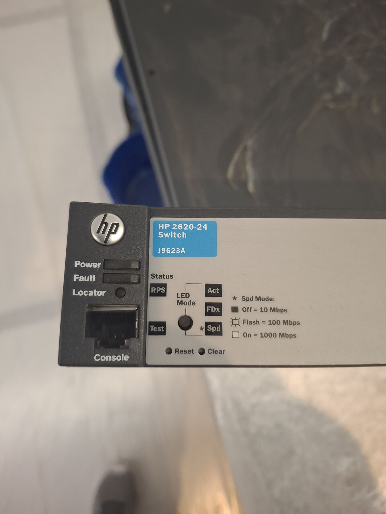

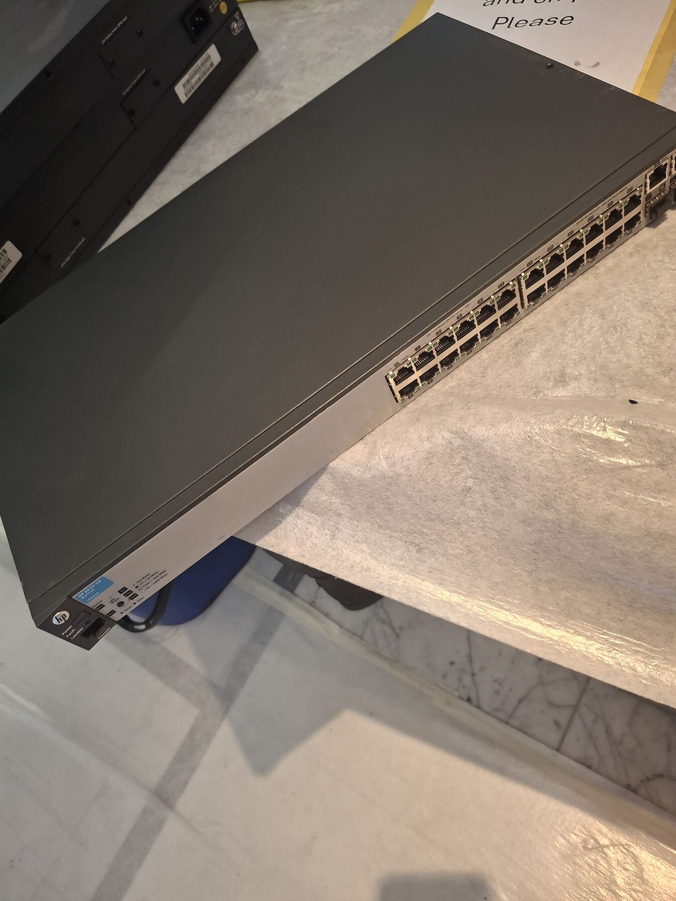

Ahova valók (üzleti felhasználás) oda már biztonsági okok miatt nem veszik meg őket. Otthoni felhasználásra meg kicsit sok a 24+2 port, de ott még lehetnek sokan, akik kifizetik értük az új áruk 10%-át.
Szerk.:
Fontos tudni, hogy ezekben csak 2 db GE port van, a 24 port csak 10/100-as... -

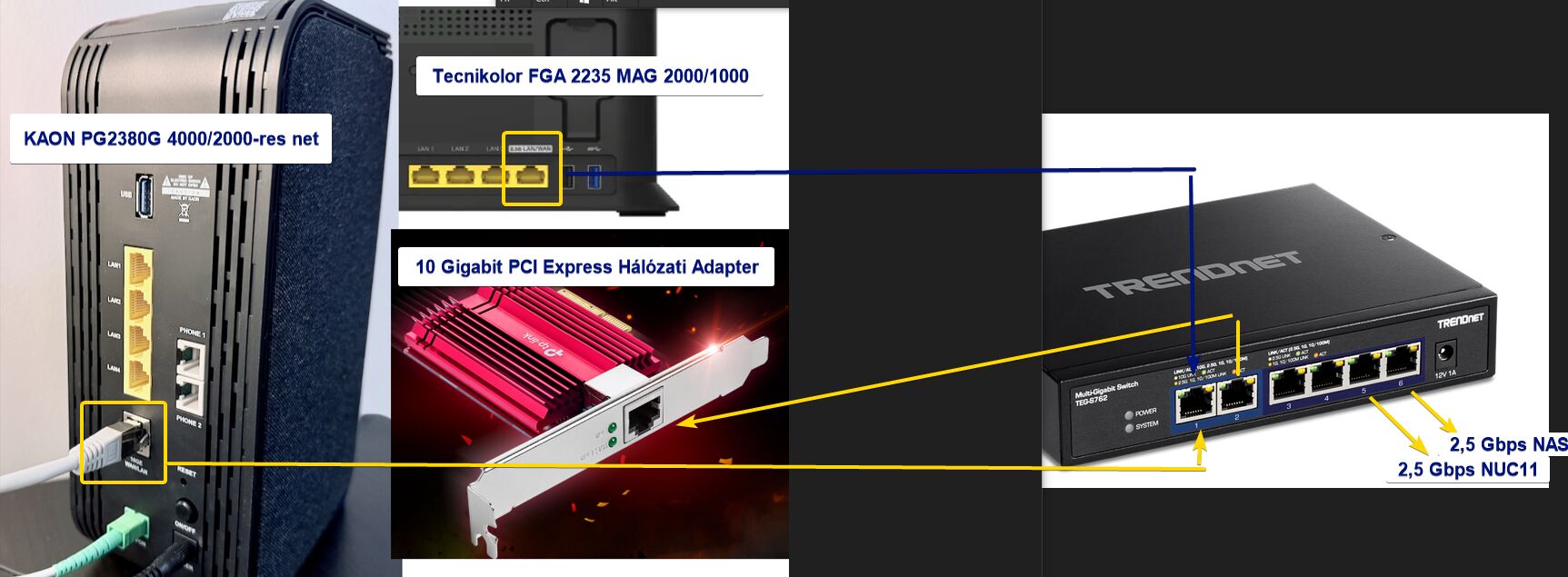

Utána gondoltam, hogy lényegében nem is annyira fontos az az IPTV arra a routerre, mivel magán az ONT-n is lesz elég kivezetés.
Ami nekem kellene, szám szerint:
1. PC majd 4/1 azt fentebb mutattam hova dugva,
2. NUC11 2,5 Gbps kapcsolat a switchen,
3. NAS 2,5 Gbps kapcsolat a switchen,
a többi mehet az ONT-be is ahogy néztem a KAON-nál van 4 csati:
1. Denon erősítő
2. Zidoo asztali lejátszó
3. TV
4. IPTV
kihagytam valamit?
De még így is marad 2 üresen a switchen, de mivel van 3 beltéri, lehet azt másképp is szerintem, de 1 TV lehet nem kábelesen lesz mert jó volna fúrásmentesen megoldani a 3. TV-t IPTV-nek... -

Találtam egy TRENDNET TEG-S762 switchet, és az lenne a kérdésem, hogy ha az első 10 Gbps csatiba bedugom vagy a Technicolor FGA 2235 MAG vagy a KAON PG2380G ONT-t, azt a második csatiból tudom továbbítani az asztali PC-be amiben van egy TP-Link TX401 PCIe Hálózati Kártyába? kb így Itt most lényegében a csatlakozás iránya a lényeg...
A switch 2,5 Gbps kivezetései meg mennének azokba az eszközökbe, ami tudja a 2,5 Gbps sebességű kapcsolatot.
Technicolor FGA 2235 MAG azért jön a képbe mert még ezt használom, átmenetileg még ez lenne, de ha váltanák a 4/2 netre akkor használnám a KAON PG2380G ONT-t, vagy amit adnak ehhez a nethez
makoss
Azt hogyan lehetne a legegyszerűbben megoldani, hogy ha 4000/2000 Telekom netnél (amit asztali gép használna) még 1 db NUC11, és egy NAS-ra rá lehessen kötni 2,5Gbps netet?
Mert oké, hogy az asztali gép megkapja a 4/2 netet, de a Telekom eszköz többi csatija csak 1 Gbps-es
+ jó ha tudja a Telekom IPTV-t is...
Van ilyen itthon normális áron kapható switch? -

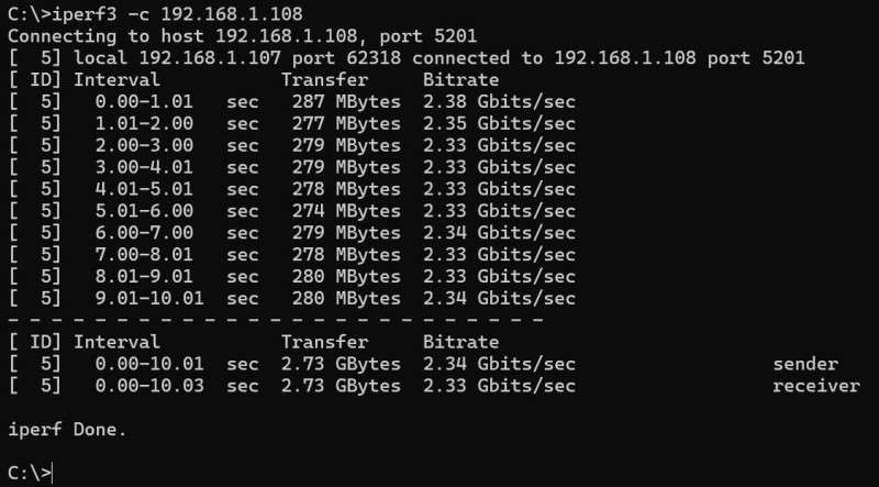

Ha valakit érdekelne, ez most 9500 Ft akciósan.
4 port 2.5G, 2 port 10G SFP+, fém ház, passzív fanless hűtés, külső dugasztáp.Nálam ezt tudja 2.5G-n Cat6 rézen a NAS és a PC között.
Ez meg 10G optikán két PC között. Multimódusú noname SFP, OM2 kábel, Mellanox kártya mindkét oldalon.
Pár hónapja vettem, azóta 0-24-ben megy gond nélkül. Nem melegszik egyáltalán.
Ezen az áron szerintem világbajnok. -

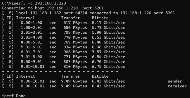

Még az ilyen aliexpresses switcheket néztem, 4x2,5gbps + 2x10gbps SFP+ 15 ezer pénz
ezek vajon működnek úgy, hogy esetleg a 2,5gbps a router iránya, és a 10gbps meg a szerver/gép, így ők adott esetben 2,5gigával kommunikálnak az internettel, és egymással meg 10 gigával?
