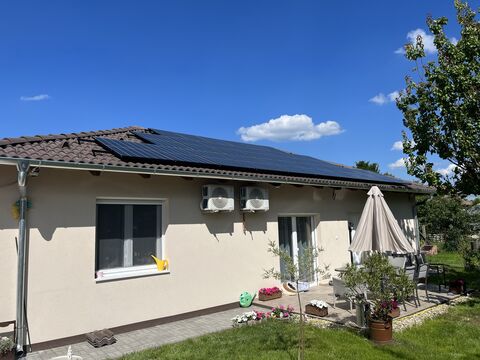

Tegnap nálam is felkerültek a napelemek (20x380W JA Solar) és egy SE10k inverter, optikkal.
A telepítést a Naphaszon KFT végezte.
Mind a srácokról, mint a vezetőről csak pozitívan (és még annál is pozitívabban) tudok nyilatkozni, minden rendben volt, gyors felmérés, gyors és nagyon megfelelő ajánlat, intéztek mindent (csak az óracserét megyek én intézni, úgy gyorsabb), a telepítés és nagyon flottul és rugalmasan ment.

Nekem SE17K-n van 52 panel (325Wp, 2019 oszi telepites), ket string duplas optikkal ami igy ugye 2x13db, es felmerult, hogy ez a rendszer nem szabalyos, 14 opti kene per string minimum... Nyilvan ha egyesevel lenne optizva akkor meg a max.ba futnank bele. Raadasul az optiknak van kompatibilitasi grafja, es emiatt igy se egyszeruen megoldhato a bovites (mondjuk gazdasagilag nem is jonne vissza).
