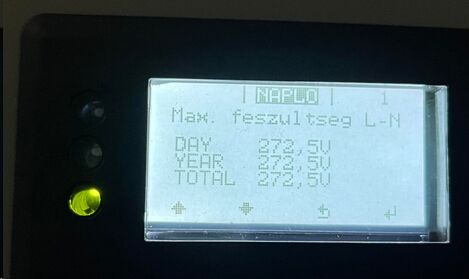

Ha be tudsz lépni az inverterbe akkor mindent tudsz állítgatni, de szerintem érdemes a telepítőre bízni, egy esetleges hiba esetén így nincs félreértés hogy ki nyúlkált az inverterbe
Én is így jártam, most mikor fel lett rakva pár plusz panel akkor szólt a telepítő hogy adjam már meg az új jelszót mert amivel ő beállította az már nem jó
Így kénytelen voltam elmondani neki hogy én nyúltam bele.
Itt látszik hogyan változtatja a beállítást ahogy emelkedett vagy csökkent a hálózaton a feszültség [kép] [kép] [kép]
Nem tudom ezzel mit tudna kezdeni a szolgáltató hogy 229-253 volt a mai minimum és maximum.
Sajnos mivel belül vannak az értékek a szabványon lehet semmi sem történne hiába jelezném ezt újra. -
