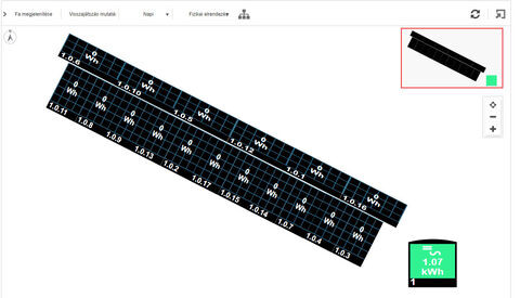

Fénykép a webes elérésnél, kWh ára a hozamhoz(Bevétel), publik elérés paraméterezése, Kioszk nézet beállítás, API hozzáférés beállítás, kb. ennyi.
Kb ennyi lenne az igényem.
Meg, hogy normálisan be tudjam állítani a stringtérképet, mert ahogy van egy hulladék.

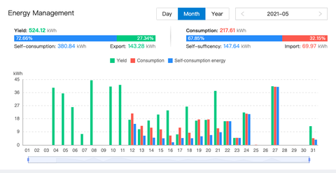

cd930
Statistics nézeted van?
Ha igen, ott van a tetején az Energy Management
Alatta Day / Month / Year nézet választható
Alapból Day-en van, ott látni a napi haranggörbét.
Ha átállítod havi nézetre, akkor a napi adatok statisztikája látszik.Ha ezeket nem látod, biztos alacsonyabb szintű jogosultságot kaptál a telepítőtől.

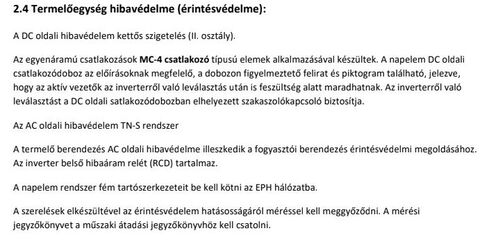

Paneleknek nem kell külön szonda. Csak simán bekötöd az EPH-ba.
Én az egyenáramhoz nem húztam be vezetéket, becsöveztem, aztán a telepítők behúzták.
Amúgy jü, hogy nem húztam be, mert a műszaki vezető azt mondta 2 string, és kell a panelok végéig, aztán kiderült 1 string , és csak az első panelig kell.
És ez a nagytudású műszaki vezető bitorolja az inverteremet

Újra kell csinálni a topológiát, mert utólag nem lehet módosítani az infókat benne.
Csak így lehet javítani a dolgot. -

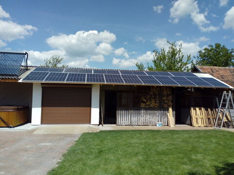

Leírnám tapasztalataimat, hátha segíthetek másoknak, úgy ahogy ti is segítettek nekem.
Az igény felmerülésétől hogy jutottál el a kivitelezésig?
Az 50-50 %-os felújítási támogatás keretében szerettem volna napelemeket, de még a szaldó elszámolás határidőig. Mondván ki kellene használni.Hol kértél ajánlatokat?
Több helyen is, ahol neten találtam, amit ti írtatok, de végül a "legolcsóbb" mellett döntöttem, de mindenképpen figyelembe véve a garanciák hosszát. Termék garancia, nem teljesítmény!Mi alapján szelektáltál?
Ár-érték arányHol informálódtál? Kik segítettek (akár nyilvánosan, akár privátban)?
A kivitelező (amikor eltudtam érni
, és természetesen ti)Mik voltak a fő szempontok?
Márka, garancia idő, teljesítmény, hatékonyságMiért azt a műszaki tartalmat választottad, amit?
Mivel kicsi a tető felületünk, és sok jót olvastam róla, így SE invertert választottam, ami később nagyon jól jött ki, mert nem fért fel a választott napelemem egy oldalra.Miért azt a kivitelezőt választottad, amit?
Árban a legjobbak voltak. Nem számoltak fel kilométer díjat, nem kértek előlelegetMit csinálnál másképp?
Nagyobb invertert választottam volna, a későbbi bővítés végett, illetve mert a 150%-os túlterhelés határán vagyok most is.Mi volt, ami bosszantott?
A jelenlegi helyzetben, eléggé aggódtam a határidők betartása végett (1 fázis is), és kicsit többet telefonáltam a kivitelező fele, akik nem tudtak mindig segíteni.Mit tapasztaltált az ügyintézés során?
A vége fele sajnos nekünk kellett telefonálgatni az ELMŰ fele, így az a 1-2 óra várakozás ahogy olvastam még jónak is mondható
Mennyi idő volt mindez?
02.04-én kaptam meg az árajánlatot, 02.09-én már szerződést kötöttünk. Volt némi variálás az egészbe, mert először a kivitelőző jelezte, hogy a JA solart nem tudja szállítani, és TrinaSolart rakna fel, de később viszont én kértem, hogy e-helyett legyen Hyundai HiE-S470VI zsindelyes napelem. Viszont méretbeli különbség miatt 10 db helyett csak 7 lett.
Áprilisba kerültek fel a napelemek, és ma (06.01-én) lett aktiválva a rendszer a villanyóra cserével.Mi volt, amit szerettél volna, de nem valósult meg?
Egy oldali tetőn legyen mind a 7 napelem, de szerencsére nem volt probléma az SE rendszernek hála.Mi volt, amit nem terveztél, de végül mégis meglett?
Kevesebb teljesítményre számítottam, de ezt az idő megmondja még meddig tart ez ki.
Viszont jó előjelnek számított, hogy a felrakáskor teszt üzemben, hozta az elméleti maximumot. (3,29 kWp)Mik az elvárásaid?
Az időtállóság. 25 évig ne keljen hozzányúlni

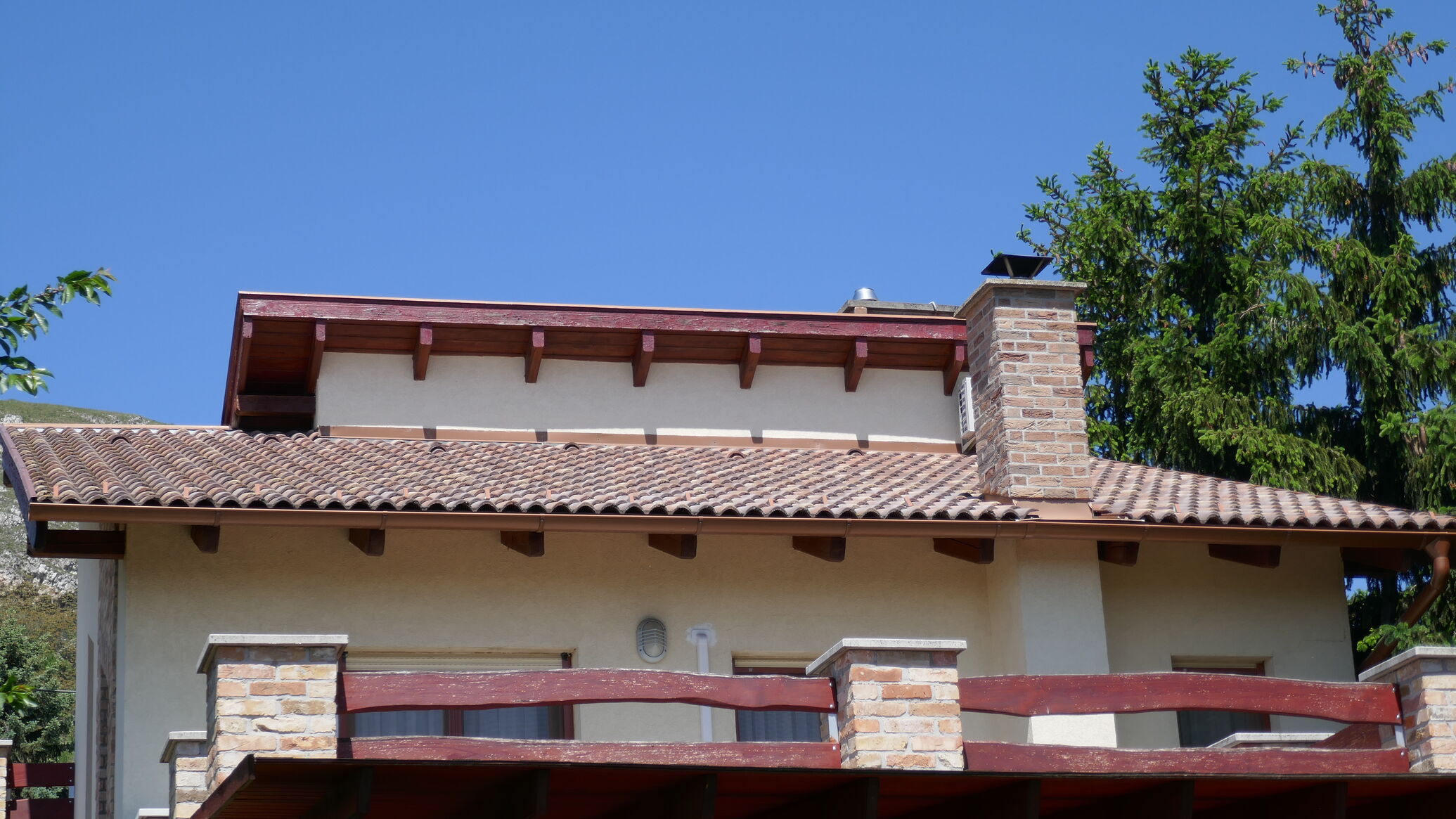

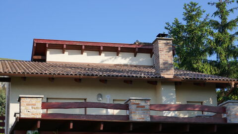

Szeretnék napelemeket telepíteni a tetőnkre, kb. egy hónapja foglalkozom a témával. Van pár ajánlatom, amiből hármat lehet komolyan venni. Szeretnék tőletek egy kis segítséget kérni, mivel eléggé bizonytalan vagyok.
A tetőnk DK-i fekvésú féltető, 17-20 panelt lehet feltenni. A teljesítmény olyan 6kWp-7kWp lenne. A tetőn van egy kémény illetve a szomszéd igen magasra nőtt fenyőfái és a saját másik tetőnk bizonyos időszakokban ráárnyékolnak. Kb. ilyen a helyzet:
6:30 körül a tető egyharmadát árnyékolják a fenyők és a kémény
10 előtt egyre csökkenő mértékű ez az árnyék
10-16:30 között nincs semmi árnyék (nyáron)
16:30-18:30 között a tetőnk másik része árnyékolja le a tetőt egyre növekvő mértékben
18:30 körül már a tető harmada árnyék alatt vanA SolarEdge-es megoldásban az ára miatt nem gondolkodom, hacsak nem ez az egyetlen járható út. Kaptam ajánlatot Maxim chipes napelemekre, ami nem tűnik rossznak, de az internetet olvasgatva nem volt egyértelmű, hogy miért nem terjedt el jobban és megbízható, ajánlott megoldás-e?

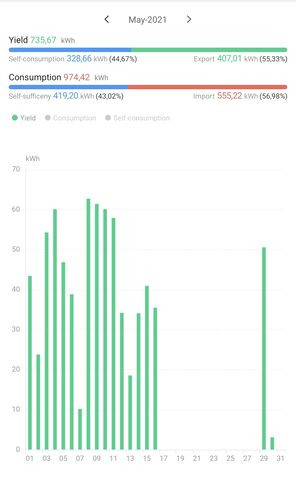

Április nekem kWh-ra stimmelt, május viszont itt is 1%. Pedig a hó közepén nagyon rosszul nézett ki.

Nálam 4%-os veszteség beállítással hozta a tervezett számokat májusban.
Persze ez az első teljes hónap, szóval nem vonunk le belőle semmit. -

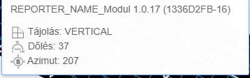

Ezt megnéztem én is...
Hát itt szerintem rosszul van valami magában a felületen fordítva.
Nálam is így van és ez szerintem nem teljesen jó.
A re.jrc.ec.europa.eu-n kélszített pdf-ben nálam ezek vannak angolul:
Slope angle: 12° (dőlés)
Azimuth angle: -29° (azimut)
A felületen nálam tok fordítva van,:
Dőlés: 29
Azimut: 155
Szóval fordítási szempontból a Dőlés lenne a panelek dőlése (tető meredeksége).
Az Azimut, meg a tájolás.
Erre azért rákérdezek a WS-nál. -

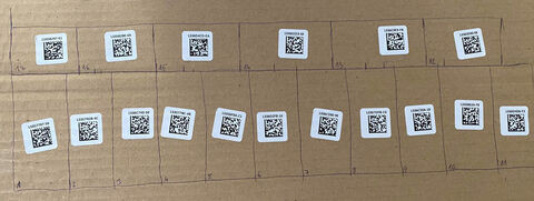

senki68
Nemigazán értem ezt a strintérképet.
Hülye fejemmel azt gondoltam sorban lesznek számozva a panelek.
Van 17 panel. Alsó sor állítva 11 felső sor fektetve 6.
Strintérképen is 1-17-ig vannak számozva de össze vissza.
Telepítő szerint ez így pont jó, mert az inverter véletlenszerűen számozza. Oké, hogy véletlenszerűen, de pont 1-17-ig?Ezt skiccelték a telepítők.
A valóság meg így néz ki.
