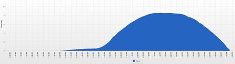

56,65kWh lett a mai - 8kW Huawei/8,14kWp Longi
225° körüli tájolással, ez 6,96-os arányszám. -

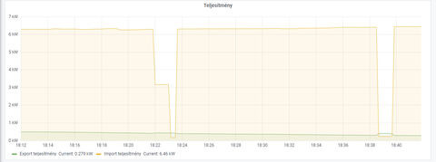

senki68
Elemzés az nekem is van, csak az elrendezés menüponton belül.
Viszont ott bármire kattintok nem csinál semmit.Ma este bekapcsoltam, gondoltam 6 után már nem sokat termel meg le is terheltem.
Azt nem értem, ha keveset termel a rendszer, és a szolgáltató felől jön 6kw teljesítmény, akkor miért termel be a hálózatba 0.5kw teljesítménnyel?
Mind a 3 fázis le volt terhelve. -

#15730
Ebben a pillanatban kWp-hez képest 88%-on vagyok (szinte tökéletesen déli tájolás, 45 fokos tető, felhőmentes idő). A paneljeim most kb 35-45 fokosak, a levegő hőmérséklete kb 20 fok).
kardkovacsi
Mint írtam feljebb ezt így nem lehet megmondani. A tökéletes 93% az 25 fokon, megfelelő napsütésben, 45 fokos tető mellett értendő, veszteségek nélkül. De az kábelnek, az inverternek van vesztesége. Az inverter neked a kimeneti teljesítményt mutatja, nem azt amit a napelem termel. Ezért írtam a "tökéletest".
Kár ezen agyalni, mert nem lehet pontosan megmondani, rengeteg tényező van páratartalom, szmog, fátyol felhők, hőmérséklet stb.Az a tájolás eleve nagyon messze van tökéletestől. 250 fok az gyakorlatilag majdnem nyugati. De gondolom számoltál előtte PV a kalkulátorral egy várható termelést. Ha azt hozza akkor ok.

#15730
ez azt jelenti, hogy a 8,14-es rendszeremnek minimum 8,14*93%=7,57kW-ot kell termelni csúcson?
És a napi kWh-nak mennyinek illene lenni?A 370-es panelekről most 28x körüli értékek jönnek... (nekünk sajnos 250°-os a tető tájolás...)
