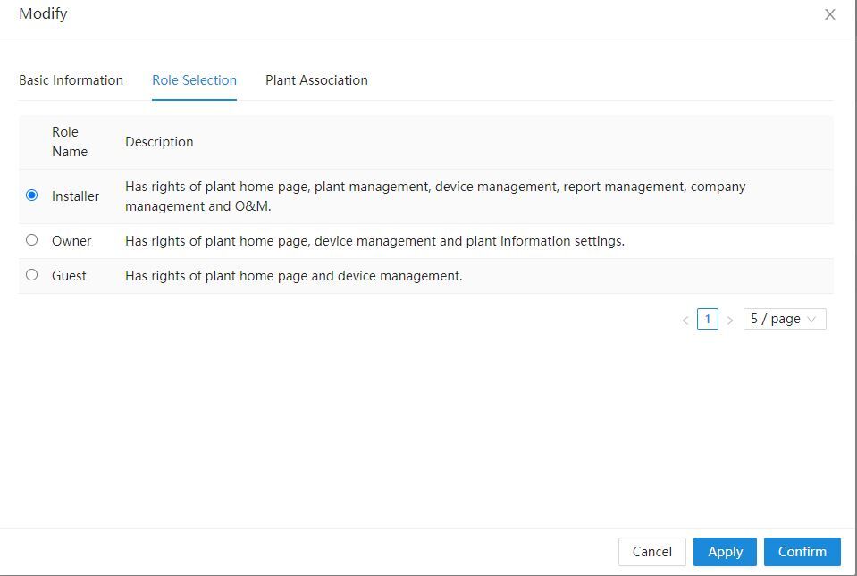

Huawei inverterbe (az inverter wlan hálozatához csatlakozva) beléphetek user login-al? Az installernek a telepítő megváltoztatta a default jelszavát, de nem csinált nekem még a managment rendszerbe hozzáférést.

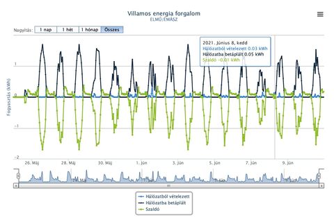

senki68
Az a baj, hogy a 15 perc az olyan hosszú idő , hogy azalatt bármi történhet.
Tehát ha közben be és kikapcsol az inverter túlfeszültség miatt, azt se látom. Így mivel nem tudok róla, tenni sem tudok ellene.
Arról nem beszélve, hogy lesz így értékelhető napi termelési körbe, hogy a 15 perces adatok pontjait köti össze? -

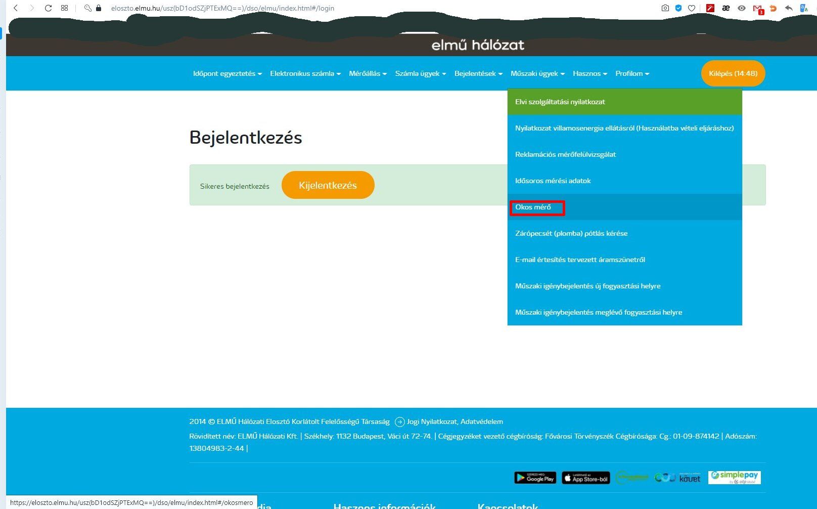

bb71
ELMÜ azt válaszolta, hogy a munkalapot használjam az óracsere dátumának igazolására, nem állítanak ki semmi külön igazolást a MÁK felé.

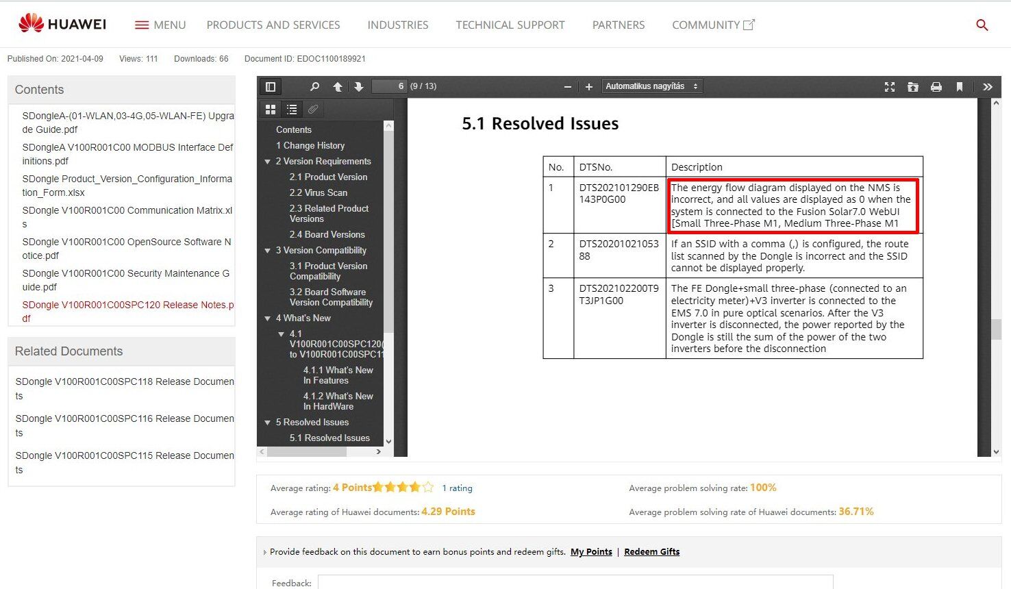

bb71
ezt nem fogjátok elhinni...
(kirkri hsz. a valóság ideát van... )mint a hivatkozott hozzászólásom beszúrt képből látható, hogy "Failed to obtain the device list" szöveget kapott a napelemes cég embere - aki az inverterekkel foglalkozik és felveszi a layoutokat - azért, mert sz@r volt az optimalizálók QR kódos elhelyezéséről nála lévő fénykép minősége (854x537 pixeles felbontás) és nem olvasta be az olvasó...
Azért jutottam erre a következtetésre, mert elküldtem neki ma reggel az általam gyorsan lefényképezett kartonpapírt (telepítők skiccelt rajzával) és 5 perc múlva jelezte, hogy sikerült felvenni a layoutot!
Nem hiszem el, és még support ticketet is nyitott erre a problémára.

Az inverterválasztás előtt én is kérdezgettem és MrZed001, az összefoglalóban hivatkozott hibrid hozzászólás szerzője véleménye alapján nem igazán érdemes ilyennel házilag foglalkozni.
A doksi alapján egyfázisú inverternél 450V, 3 fázisúnál pedig 600V a DC csatlakozás.
Azt nem is tudom, hogy ez vissza tud-e táplálni az inverteren keresztül, vagy csak a külön beszerezhető Back-Up Box-szal egy külön áramkörön UPS-ként.
Talán valamilyen LG Chem vagy BYD akkuval működhet még ez az inverter, bár szoftveresen nem tudom kompatibilis-e?MrZed001 javaslata az volt, hogy inkább AC összekötéssel egy másfajta inverterrel csinálj visszatáplálást és az általad is említett kisebb feszültségű akkuval.
A Pylontech akkuk neve többször elhangzott itt a fórumon is.Én végül nem a Huawei mellett döntöttem, egy SolarEdge rendszer szereltek fel.

rokapet
Találkozott esetleg valaki olyan leírással, hogy Huawei inverterhez hogyan lehetne saját akkupakkot építeni és illeszteni? Az inverter elviekben gyárilag tud akkut kezelni (a sajátját, ami heroin árban van), de csak 24V vagy 48V leírásokat találok, ennek meg ha jól olvastam, 400V kellene, plusz az RS485 kommunikáció is kérdés... Vagy van egyáltalán értelme ilyenben gondolkodni ezzel az inverterrel?
