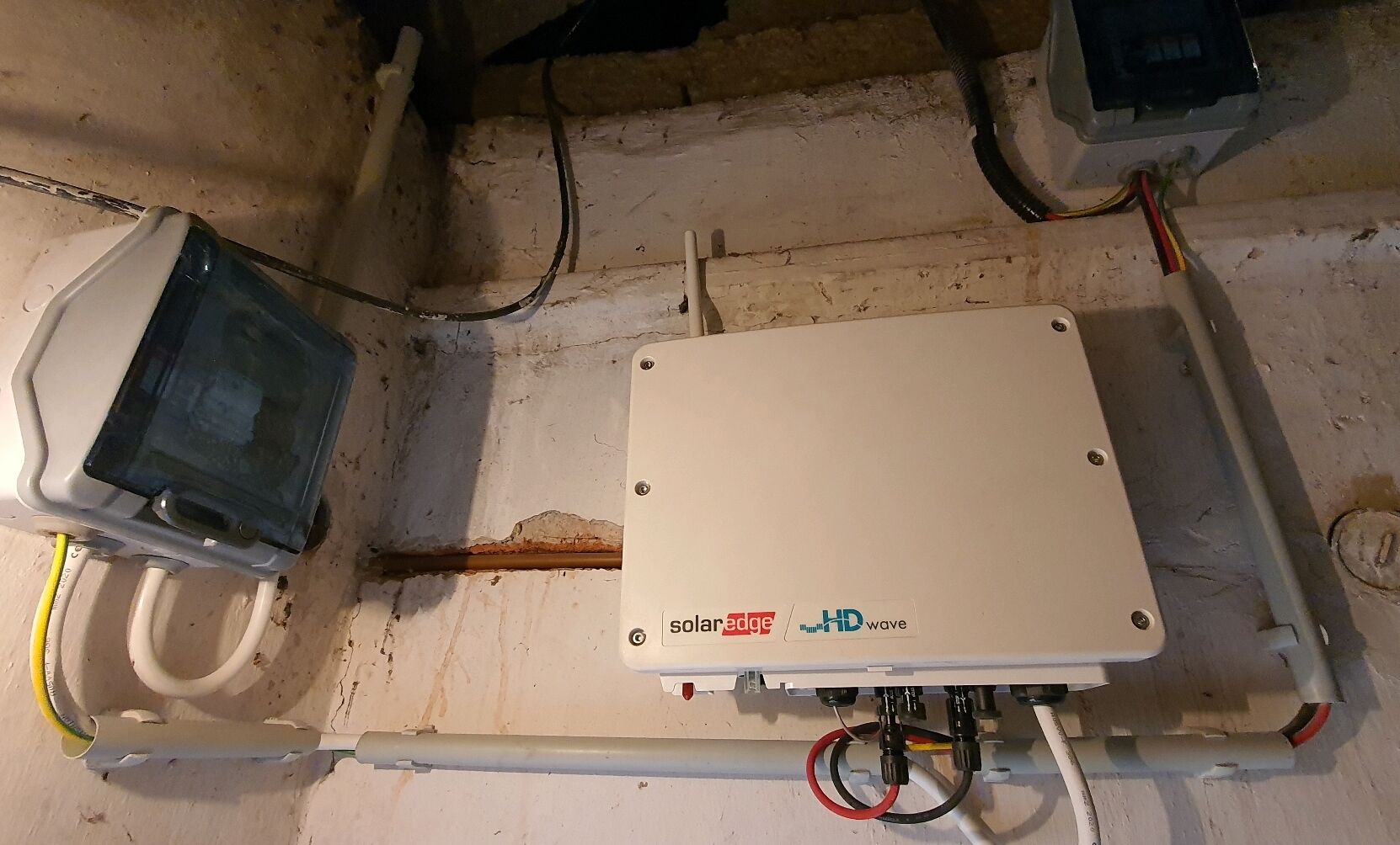

Nekem is most szereltek pont ilyen SE invertert.
Ha jól sejtem a kép alapján, akkor ez is SE5000H.
Nálam a WiFi-je nem akart az istenért sem csatlakozni a mellette 1m-re lévő AP-hez, bezzeg a 20m-re házban lévőhöz igen. A végén LAN-ra váltottunk 1h próbálkozás után, direkt az AP-ba. -

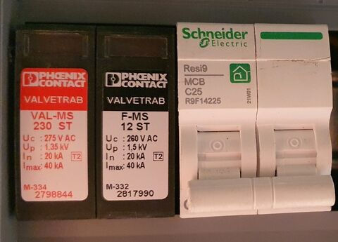

Matricázás kapcsán én is kérdeznék: a héten elkészült az új elosztószekrényem (gáz, de legalább annyira örülök neki/érdekel mintha egy új laptopot vagy TV-t vagy akármilyen élvezeti cikket vettem volna
). Az inverter AC oldalán levő fali dobozban levő dolgok (szakaszolókapcsoló, 3P C16 kismegszakító, T1+T2 túlfeszvédelem) is át lettek költöztetve az új szekrénybe, mivel kb. 30cm-re volt csak.
A kis doboz fedelén egy Dymoval nyomtatott "Napelem AC leválasztás" felirat volt, ezt implementáltam az új szekrényben az átköltöztetett szakaszolókapcsoló fölé. Van egyéb matricázni/táblázni való? Ebben az esetben a 3P C16-ra milyen feliratozás kellene pl.? Jelenleg nemes egyszerűséggel egy "INVERTER" matricát kapott.
Az új szekrény ajtaja fém, zárt, gondolom arra is kellene valami kívülre. Felirat elég? Ha igen akkor mi? Vagy tábla? Ha tábla, akkor milyen, és hol érdemes beszerezni?
