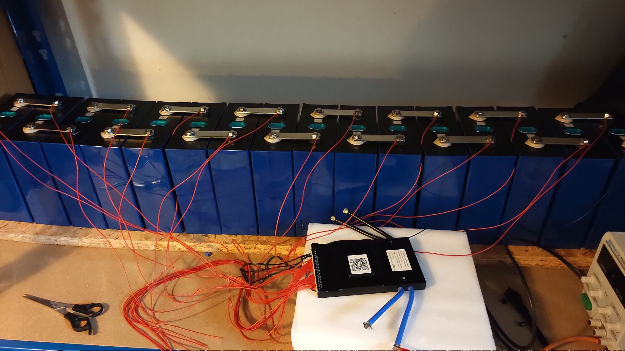

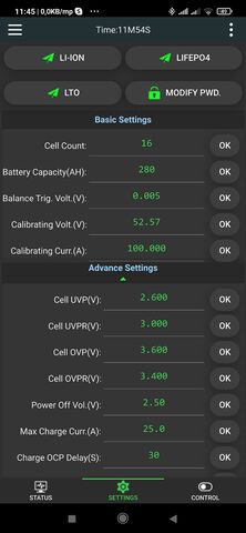

Rég volt már aksis poszt
Összeraktam tesztre a cellákat (16db 3,2V 280Ah = 14,4 kWh), kipróbálni a BMS-t.
A BMS egy Heltec JK-B2A24S-20P (200A) egység.
Nem a legolcsóbb, sőt kifejezetten drága ($240 + ÁFA +VÁM), lévén ez egy BMS és egy szuper kondenzátoros Aktív Balanszer egyben.Mit is tud?
- Aktív balance: 2A -el tud áttölteni a legmagasabb töltöttségű cellából a legalacsonyabba
- BMS: Védi a cellákat és az egész pakkot is túltöltés, túlmerítés ellen.
- 2 külső hőszenzor: védi a cellákat a 0 fok alatti töltés ellen, valamint túl magas hőmérsékletű használattól
- Common port: egyetlen bemeneten külön tudja szabályozni hogy töltés, merítés mehet át rajta
- 24s azaz maximum 24 sorba kötött cellát tud kezelni (10s, 16s, 17s, ... 24s)
- 200A a rajta max átengedhető áramerősség
- RS485 modul így soros porton pl RasPi-vel lehet távolról monitorozni (cella szinten), sőt vezérelni a BMS-t.A cellák 2 hónapja állnak párhuzamba kötve. Ez idő alatt 2x kaptak 3,45V-os töltést 10-10 órán át.
Mint a képből is látszik, 0,005V-on belül vannak BMS rákötésekor is egymáshoz képest. Ez igen szép, kiegyensúlyozott pakk-ot jelent.És a nagy kondenzátor miatt még ilyen kis eltérés mellett is 2A-el tölt át cellák között (Balance Current).

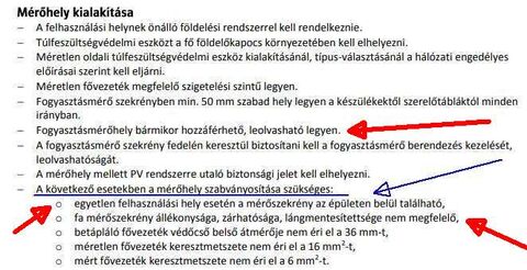

Ma kicsit elemeztem az eddig kapott ajánlataimat.
Azt jól gondolom, hogy az alábbi képen sárgával jelölt panelek helyett jobban járok a többivel?
Melyik lehet ezek közül ami még "régi" vagy "beragadt készlet" vagy hasonló, amit a fórumon több helyen is olvastam?
Az ajánlatok között találtam egy meglepő SolarEdge inverterest.
A többi ilyen gyártmányú inverteres nem fér bele a támogatási feltételekbe, de ez 16 darab JA Solar 380W-os JAM60S20-380-HC B panellel (+P401-es optimalizálóval) és egy 6kW-os inverterrel.
Ez 2.416.990 Ft-ért a legkedvezőbb Ft/kWp ajánlat, ha a fenti sárgákat kiveszem a listából.
Ugyan a tető miatt nincs szükségem az optimalizált rendszerre, de érdekesek ezek a számok.---------------
