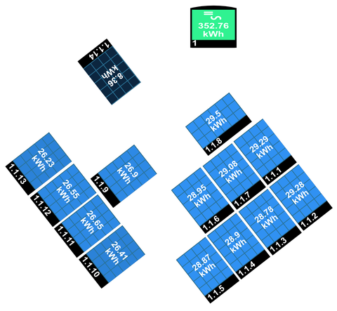

A mai nap is tökéletes napsütés volt, ráadásul a mai volt az első teljes napom
, ezért a mai nap is egy "kinek nagyobb a" versenyre invitálnálak Titeket
Az enyém 4.95 kWp, és 22.25 kWh-t termelt a mai napon az inverter szerint. 2 string, az egyik 7 panel 45 fokos, a másik 8 panel kb. 5 fokos meredekséggel. Az irány szinte tökéletesen DNy. Pest megye. A végén kap egy minimális árnyékot egy-egy panel, de a bypass diódák ügyesen lekezelik, Sharp panelek.

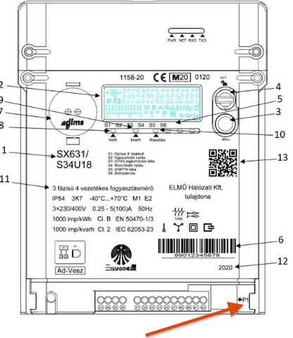

Az utolsó pár hozzászólás alapján felmerült bennem, hogy szeretném a 3X25A fázisonkénti terhelést megfigyelni. Van erre valami egyszerű mód?
Szolgáltatóm az E.ON és SX631/S34U18 típusú ad-vesz órám van, melyen ott figyel a gumikupak alatt a P1 port. Ezt Chal jóvoltából tudom, hogy valamire lehetne használni.
A szolgáltató távleolvasási portálján ilyen adatokat nem találtam, de lehet csak béna vagyok.A mérőóra leírásában találtam egy ilyet:
Tehát az óra menüjében kiolvasható, de ezt hogyan tudnám folyamatosan kiolvasni és rögzíteni?

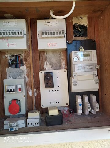

Én úgy tudom, de ha nem így van majd kijavítanak, napelemes rednszerhez szabványos mérőhely kell. Ha nincs azt így is úgy is meg kell csináltatni. Ha meg szabványos a mérőhelyed, akkor csak óra csere FI relé csere. /persze ez opcionális, de nem logikus meghagyni az 1 fázisúakat/ Ha kell szabványosítani, szerintem nem kerül többe hamár egyből 3 fázisra szabványosítotok. Ha már szabványosítva van, akkor kérdés, hogy az 1 fázisú mérőhelybe be lehet e tenni a 3 fázisú mérőt, vagy azt cserélni kell.
Nekem most szabványosítani kell, amperdíjon felül anyaggal regisztrált villanyszerelői munkadíjjal számítok egy olyan 200 K-ra Ebben természetesen nincs bebben az az 5X6-os MT kábel vagy 40 méter, ami az invertertől megy a villanyóráig.

Ha a valóságban is azzal a tájolással vannak a napelemek, mint a képen, akkor az nem 3 fok déltől.

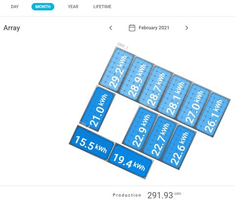

Nálam DK, DNY és ÉNY-i tetőn van 4,76kWp (14db 340W):

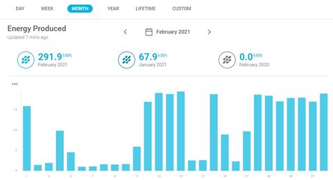

Nekem még ez csak a 2. hónapom, de szerintem ez a február az átlagosnál sokkal jobb lehetett, sok volt a napsütés.
Nálam (Szombathelyen) így alakult a február havi termelés:74,11kWh 1kWp-re vetítve, tehát nincs nagy eltérés tőletek.
Szépen látszik, hogy miért nem rakunk napelemet az ÉNY-i tetőre -
