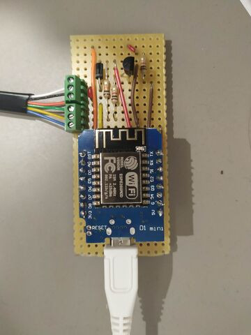

Bakterx
Ma összebarkácsoltam Wemos D1 minihez az elektronikát, a scriptet igazítani kell majd még az Elmü által használt regiszterekhez. Tegnap végre felkerült tetőre a rendszer, remélhetőleg hamarosan óracsere is meglesz. Akkor majd kiderül, hogy muzsikál a drága...
A wifi jel erősséget még csekkolni kell az óránál...
