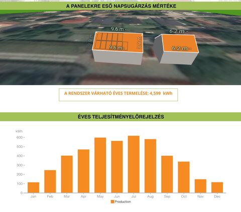

Kaptam egy ilyen ajánlatot, mit gondoltok?
Közben kiderült hogy a telekhataron lévő szomszéd eladja a házát így még az is lehet hogy beépítik a tetőteret vagy akár magasitanak..
Ezert arra gondoltam hogy a garazsra tetettném a paneleket, mit godnotlok ott is megérné a dolog ? 1 panellal kevesebbet vagy akár teli rakni a garázst és 1 panelt a házamra tenni?

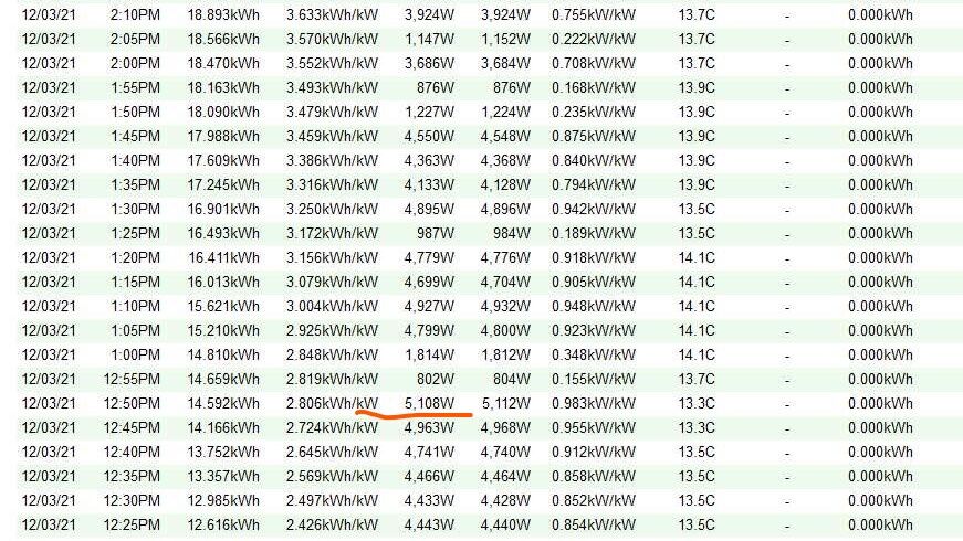

Olyat tudsz nekem mutatni ahol egy napi görbe megy bármikor a peak teljesítmény fölé és nem egy pillanatnyi tüske? Mert az már valóban teljesítményt is generál. És az általad stickernek leírtak alapján akkor van ilyen, csak én még sosem láttam de nagyon kiváncsi lennék rá. Köszi.
gusztin
csendes újonc
Nem mintha bárkit is győzködni szeretnék csak érdekesség, azóta se láttam ilyet ez majdnem egy éves adat, 2 hete volt telepítve a rendszer akkor még lelkesen nézegettem és nem akartam hinni a szememnek:
5,2 kWp a rendszer.
Szerintem nincs jelentősége csak érdekesség és nehezen magyarázható, pár másodpercig állt fenn és többször ismétlődött 6000 kW fölötti érték és rányomtam egy képrögzítést.Ami fontosabb mai adatok és ez is jó, nagyon ritka itt az 5000 W fölötti érték jellemzően 4500 körüli maximumok vannak:
tény hogy az éves termelésnek van értelme, ezek csak érdekességek.

"Ergo ennél többet a panel akármilyen szép időben nem képes elérni" - negatív
Ma a 3630-as sztringem (11 darab Sharp NUJC-330-as), 3774 kW-os csúcsot tolt a szeles időben. Mindezt 25 fokos tetőn, ami a maximumtól még 10%-ra van.
De ez így is 104% ha tökéletes lett volna a dőlésszög 110% felett lett volna. Mondjuk azt hozzá kell tenni a Sharpnál 0-5%-os pozitív tolerancia van, azaz lehet egy jobb eresztést kaptam amik simán többet tudnak mint amik rájuk vannak írva. -

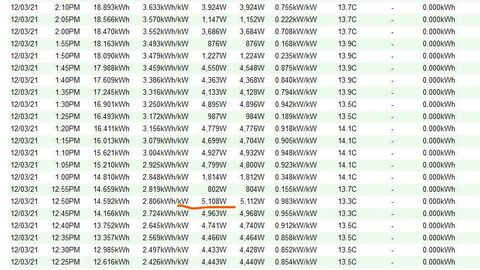

Nekem is volt már pillanatnyi teljesítményem 3,8 KW (3,56KWp-es) rendszerrel.
Vannak garantált +5% toleranciájú napelemek (az enyémek pl. ilyenek), ezek simán tudnak pillanatnyilag névlegesen felül termelni ha eléggé lehűltek. (hirtelen ezerrel előbújik a nap délben)Persze ez ritka, és kevés ideig tart, általánosságban ebben a hónapban nekem 3-3,3KW szokott lenni a peak, ha tisztán süt a nap
tothbe
Egyet kell csak megértened. a panelek kWp teljesítménye labor körülmények között mérhető maximum teljesítményt mutat. azaz a kW csúcsát ami a panelből kihozható lehet.
Ergo ennél többet a panel akármilyen szép időben nem képes elérni (de még a csúcsot sem). Nagyon sok tényező van, ami mind csak egy kicsit vesz le belőle (hőmérséklet, páratartalom, felhők/árnyék, tájolás, dőlésszög, por (a panelen és a levegőben is), az elektronika vesztesége DC oldalon és később konvertálásnál és még sorolhatnám), hogy ezek miatt az inverteren a csúcshoz közelit sem mérhetsz soha. A te rendszered ha minden okés, az említett tájolás és a dőlésszög mellett olyan 4,3-4,4 kW-ig mehet fel legeslegjobb esetben. -
