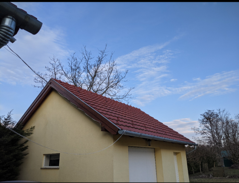

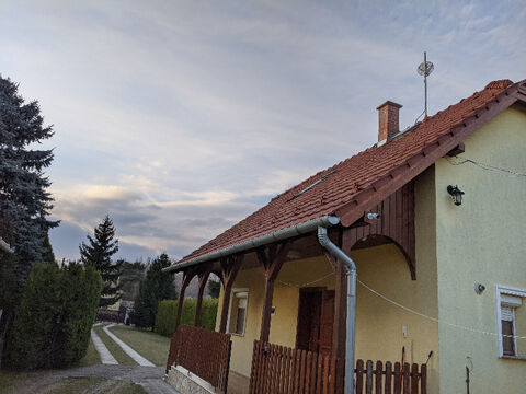

noorbertt #12432 üzenetére
A tőletek délre levő ház mennyivel magasabb a tiéteknél, és mennyire várható, hogy ráhúznak még egy szintet az elkövetkezendő 10 évben?
Ettől eltekintve tök jó a fekvés és az elrendezés is (egybefüggő tetősík).
Az azimutod kb. +29 fok a műholdkép alapján, a tető meredeksége 40-45 fok körül lehet (tervrajzról vagy telóval le tudod mérni). Ezeket be tudod írni az összefoglalóban említett kalkulátorba. Az megmondja, mekkora névleges teljesítményről (kWp) mekkora termelés (kWh/év) várható.A klíma használati módtól függően nagyon szór, évi 100-tól több ezer kWh lehet.
A szárítógép + 3-600 kWh évente.
A mostani 2600 kWh-d még nem igazán érné meg, de ezekkel együtt már egy egész jó kis rendszert lehet felrakni.
Lehet olyat is, hogy egy nagyobb invertert raksz most, és csak félig panelezed. Aztán ha bővíteni akarsz, már csak az új paneleket kell bekötni a második munkapontra.Egy fázisra jó eséllyel már csak 2,5 kWp-t fog engedni az áramszolgáltatód (némi szerencsével 5 kWp-t), tehát ha napelemezni akarsz, akkor érdemes egyből intézni a bővítést három fázisra. Nem tudom, hogyan megy a földkábel; annak a kiásása lehet a leghúzósabb. Szerencsés esetben vagy kellően vastag védőcsőbe húzták, vagy eleve 4-5 eres kábel megy a házhoz.
Ha megoldható, szerintem a tornácon, a tető alatt esetleg jobb helyen lenne az inverter (ebben majd megerősítenek a hozzáértők, vagy sem
), kábelezés szempontjából is.

noorbertt
joghurt #12431 üzenetére
Köszönöm a segítséget,
Amit idáig összetudtam szedni:
- Éves fogyasztásom a jelenlegi fogyasztókkal kb 2640kWh, ez úgy jött ki hogy 2020/08.-an volt 225kWH és most február végén 1740volt leolvasaskor.
+Erre még jönni fog egy klíma és egy szárító gép is minimum.-Csatolom a készült képeket, az X jelöli a villanyóra helyét ami földalatt jön a házhoz.
-Tajolast lehet rosszul értelmezem, de délnyugati ha stimmel. lasd a iranytu a keb jobbsarkaban
-Napelem mehet akár a garázs tetőre is pluszba ha nem elég a háztető..
(9meter es 6 meter a gerinc)
-A kábel keresztmetszetét nem tudom sajnos de az fix hogy 1 fázis van.
3 fázis felé nyitott vagyok ha nincs más megoldás de akkor lehet hogy sokáig elhúzódik amit nem szeretnék. (kifutni az mfb keretbol)-Inverter a garázsban lehetne
+1 nem lenne hatrany ha lehetne integralni HomeAssistant-ba:
https://www.home-assistant.io/integrations/#search/solarps Probaltam nezegetni a tools-t de nem tudom mikel kellene beirni hogy realis erteket kapjak

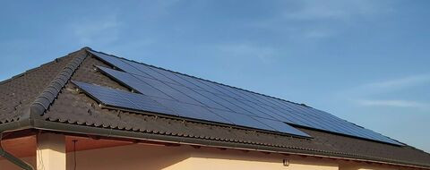

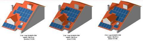

Vannak módszerek... programok rá.
pl. egynek az ábrái.(kellően rutinos szaki egy fát/oszlopot/szomszédházat akár szemre is tudhat egész jól saccolni)
A téli reggeli/esti árnyék gazdasági határeset, nem feltétlenül éri meg fogalkozni vele.
(úgy november közepétől február közepéig, a 9 óra előtt és 15 óra utáni árnyékkal)Mivel ekkor laposan jár a Nap az égen és így alig okoz termelés vesztést az ilyen "téli árnyék".
De, ha lehet jobb ezt is kikerülni, mint pl. ennél is.
Ahol a jobb alsó részt éri "téli árnyék" a szomszéd tetője miatt.
Ezért az alsó sor balra lett húzva.A kisebb reggeli/esti tavaszi-nyári-őszi átvonuló árnyék is lehet gazdasági megfontolás kérdése.

Hogyan lehet megtudni, hogy pontosan hány fokkal tér el a házam (tetőfelületem) fekvése a D-Ny-i iránytól? Google Earth-t próbáltam pl. de nem találtam ilyen funkciót...
