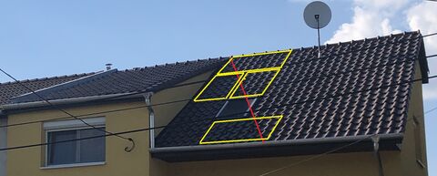

Ha már Huawei és optimalizáló, akkor nekem is van egy kérdésem. Íme a tető:
Jól láthatóan kétféle dőlésszög van és a bal oldali délután árnyékot vet a másikra. (A légkábelek nem vetnek árnyékot.)
Elegendő csak a sárgával berajzolt panelekre optimalizáló, vagy a különböző síkok miatt érdemes lenne az egyik tetőfelületen lévő összes panelra?
A nagyobbik részre 13 panel, míg a másikra 9 db fér fel.

Ha már Huawei. A Huawei optimalizálói tudnak felfelé tolni feszültséget vagy azok is olyanok mint a Tigo, hogy csak csökkenteni tudja? Ez azért érdekes, mert ha egy újabb panelt beraksz a sztringbe akkor ha arra teszel csak optimalizálót annak felfelé kéne emelnie a panel+opti feszültségét, hogy az áram megegyezzen a régebbi panelek áramával.
Az SE optimalizálók tudják, a Tigo nem. Tehát a Tigot mindig a legkisebb áramú panelekre kell rakni ami bővítésnél nem annyira jó. -

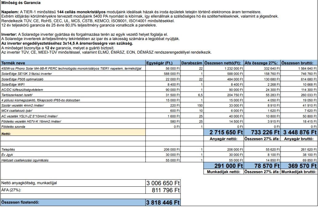

Véleményeznétek az alábbi EON Solar ajánlatot? Elvileg ez már a nagyon kedvezményes ár. 3,2mHUF/7,5kWp= 426eFt/kWp - mennyire reális jelenleg SE inverter esetén?
Wágner Solar-tól, ennél magasabb végleges árat kaptam (+117eFt), kisebb rendszerre (14x475W=6,65kWp), igaz 10KW-os inverterrel, amit az Eon-os nem javasolt még a 7,5kWP-es rendszerhez sem, mert elmondása szerint a téli időszakban nem mindig kapcsolna be az inverter.

Kaptam egy ajánlatot 5,25-ös rendszerre , Solaredge 7k inverterrel, Canadian Solar napelem 375W 14 db panellel, bruttó 2,6M.
köszi

Szeretném. Fél éve hajkurászom az ácsokat (kocsibeálló déli oldal tető növelés fél-fél méterrel + hullámlemez rá). Ne tudd meg ...
Amiért félek tőle, hogy MGT elvész az az, hogy kvázi jogutód nélkül szűnik meg az ELMÜ.
Azaz nem felvásárolták, nem eladta üzletágát ... hanem megszűnik (jogutód nélkül, ezért is kell a végelszámolás), és auto kerülünk új szolgáltatóhoz (új szerződés, új minden). -
