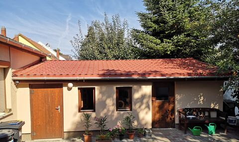

Az úgy már nem olyan reménytelen. A két szélén kb egy-egy métert elhagyva az árnyékok miatt középen két sorban olyan 5-5, azaz összesen 10db napelem nyugodtan elfér (alapméretből 160-170x100). Ez akár 350-es panelekkel is már 3500kWp méret panelben.
Mivel alacsony a dőlésszög, ezért a jobban széttolt termelésnek köszönhetően ez nem is olyan rossza párosítás akár egy fázison egy 2,5kW-os inverterrel sem, mert sokáig tudja maxon hajtani a rendszert. Ezért sztm még a 10ezres számlát megtermelni sem lenne lehetetlen vele, de a nagy részét biztosan le tudja termelni neked.
Ha van 3 fázis, akkor akár nagyobb inverter is mehet (pl egy 3-3,5Kw-os) és akkor tuti meglesz a nullázás.
Persze ekkora méretnél még támogatás mellett se számolj nagyon gyors megtérüléssel, hiszen havi 10ezred jön vissza, ergo sokáig tart, mire egy kb 1,6 milliós rendszernek akár a nem támogatott felét is megtermeli (kb 7-8 év), ha nincs támogatás, akkor pedig a duplája. Ergo ha be tudsz fektetni ebbe, akkor hosszú távon megérheti, de tényleg hosszú távban kell gondolkoznod. -

A 10000 eFt/hó villanyszámla, ha csak nappali áram.
Akkor 12x10000/37,4=~3200 kWh/év fogyasztás.Ezen a tetőn 1100kWh/kWp termelés összejön (vagy kicsit több is).
Kell tehát legalább 3200/1100=2,9 kWp napelem.Az 1 fázisra már csak max 2,5 kW-os inverter mehet.
Legyen az alaprendszer ami már éppen elég.
- egy SAJ UNO R5 2.5K-S1 inverter
és
8 darab 375 Wattos (3 kWp) mono perc félcellás napelemEz mostanság tipikusan az 1200 eFt körüli árszinten érhető, kulcsrakészen.
Ilyen áron 1200000/3200/37,4=~10 év alatt térül meg a mostani áramár esetén.
Avagy 1200000/3200/25=~15 Ft/kWh lesz az önköltségi áramárad.
A szokásos 25 éves élettartamra elszámolva a kezdeti költést.
(a most éppen 37,4 eFt/kWh szolgáltatói lakossági "A" tarifa ár helyett)Szerintem, bevállalható.
Pláne, ha a jövőben dráguló áramban és az infálódó Ft-ban hisz valaki.
Cserébe felrémlik a kWh szaldó utáni világ is.
A helyigénye ~16 m2 tetőn. -

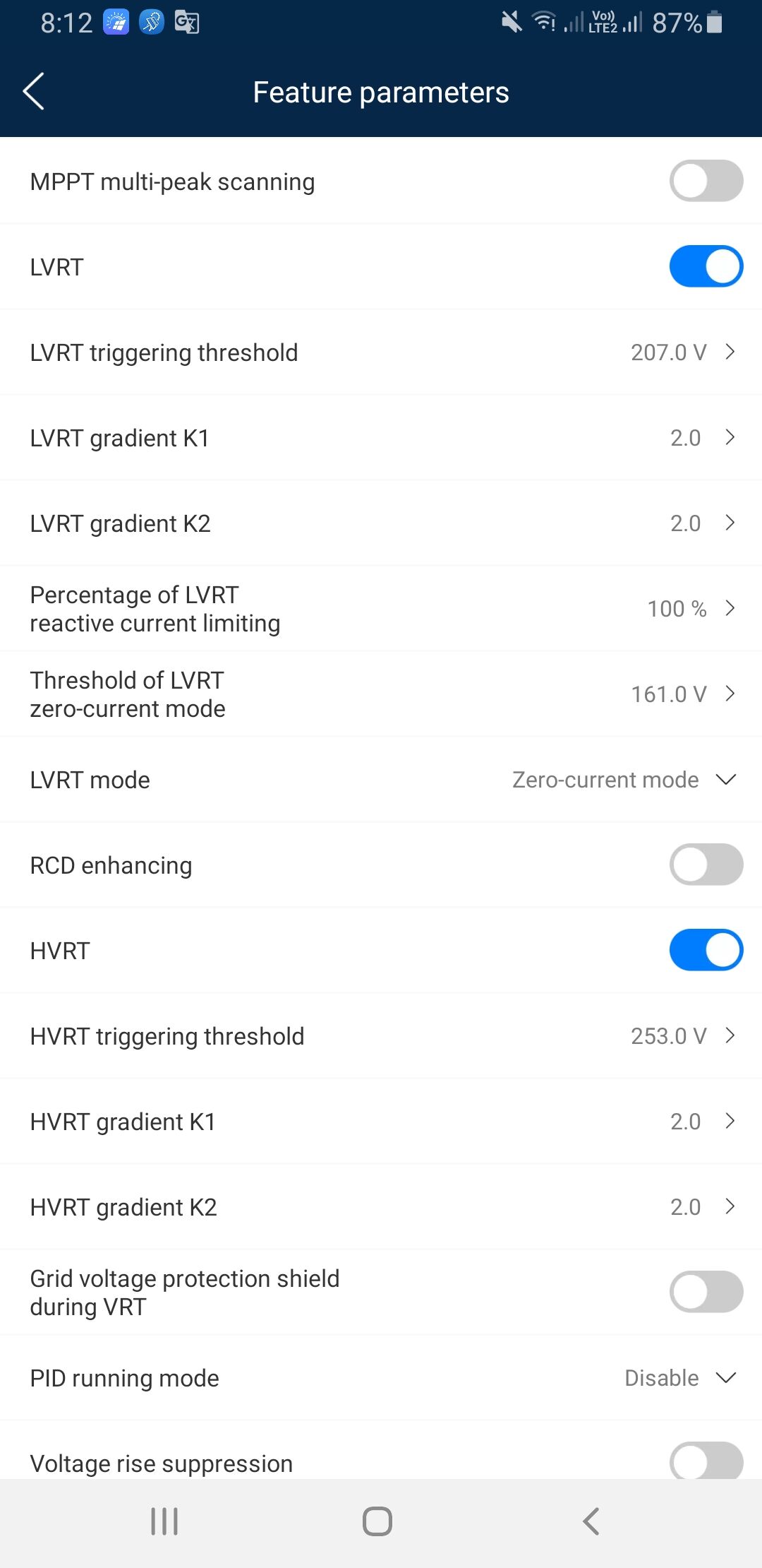

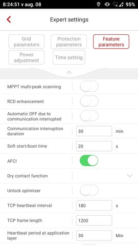

Ha van optimalizáló mindenütt akkor a multi peak semmit se tud segíteni. Igazából a multi peak azt csinálja hogy bizonyos időközönként elkezdi nagy közökkel állítani az áramot és ezzel együtt a feszültséget, hogy megtalálja a string maximális teljesítményét (közben nyitja az árnyékos cellasorok bypass diódáit esetleg). Na de az optimalizálók maguk megtalálják a közös áramerősséget, a feszültség meg az optin lévő paneltől függ. Ez általában nagyobb teljesítményt is eredményez mint amit a multi peak találna.
Nem tudom, hogy a huawei inverter mit csinál optik esetén ha bekapcsolod a multipeaket. Én mindenesetre biztos nem kapcsolnám be a helyedben. Segíteni nem segít, viszont az optik lehet hamarabb megpusztulank ha az inverter elkezdi állítgatni az áramot a multi peak algoritmusával.
Egyébként az 5k/opti az tényleg nagyon jó ár. Tigo vagy huawei opti? -

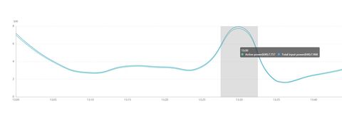

Most 6,5kW megy be az inverterbe es 66,4°C--os a belso homerseklet, mig kint 30°C van. Huawei 3F 8kW.
Egyebkent tenyleg mutatja a FusionSolar is a homersekletet...

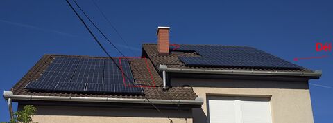

A ház árnyéka nem vészes, ha úgy teszik a paneleket, hogy a rövidebb oldaluk fut a gerinccel, akkor a bypass diódák azt jól lekezeleik optimalizáló nélkül is. A fa az ami nagyon problémás. Télen még jobban árnyékolni fog, mert alacsonyabban van a nap.
A 13fokos dőlésszöggel egyébként semmi baj nincs, jobban szétkeni a termelést. Délben kisebb a teljesítménycsúcs, viszont reggel meg este meg nagyobb. Emiatt több panel is felmehet ugyanakkora inverterre. Viszont ehhez ugye az kell, hogy reggel meg este se kerüljön árnyékba a panelek többsége.
Kérdés, hogy a fának ami árnyékol mindenképpen maradnia kell? Ha igen, akkor szerintem ide felejtős a napelem. Ha ki lesz vágva, akkor viszont egy optimalizáló nélküli rendszer is jó lehet ide. -

Ez a fénykép dél körül készült? Ha igen, akkor szerintem nem érdemes napelemben gondolkodnod. Gyakorlatilag végig árnyékolja valami a tetőt. Ügyes tervezéssel talán lehet kezelni a helyzetet: minden órában le kéne fotózni a tetőt az árnyékok miatt, és utána kisakkozni a panelek elhelyezését úgy, hogy a lehető legkevesebb ideig legyenek árnyékban.
A baj az, hogy a 10 ezres villanyszámlához kicsi rendszer kell, mondjuk ide nagy amúgy se férne fel meg ahhoz kéne 3 fázis is. A kicsi rendszereknek viszont rossz a megtérülésük. Inverter csak kicsivel olcsóbb, engedélyeztetés, inverter szerelés, kiszállás meg ugyan annyi. Ha az árnyék miatt még optimalizálók is kellenek, akkor szerintem ez egy nagyon lassan megtérülő beruházás. Sőt, ha a szaldó megszűnik, akkor lehet sohasem térülne meg. -
lazsi
Ha jól látom ezek félcellás modulok, viszont jó irányból kapják az árnyékot. Itt valószínűleg nem esik meg az, hogy minden modul közel félgőzzel termel az árnyékos panelok miatt, ehelyett a bypass diódák lekapcsolják az árnyékos modulok árnyékos cellasorait. Szerintem itt nem fog sokat befolyásolni a multi peak.
Egyébként amikor lemászik az árnyék illetve bejön, akkor van hirtelen nagy ugrás az áramban? Ha igen, akkor tud a multi peak segíteni.
Egyébként ugye nincsenek optimalizálók a paneleken? Ha vannak optimalizálók, akkor szerintem ne kapcsold be a multi peaket.
Mindenesetre a puding próbája az evés. Ha nincsenek optimalizálók, akkor kapcsold be a multi peaket és nézd meg, hogy változik-e érdemben a termelés. Ha nő, akkor hagyd bekapcsolva, ha nem változik, akkor szerintem jobb ha ki van kapcsolva. -

ezek a méretek tutik? Mert a fénykép alapján sem a 3,4m mélység nem biztos, de a 70m szélesség biztosan nem, ha az ajtók, ablakok méretéhez nézem.
Nem inkább 340cm széles és 70cm mély ez a tető? az reálisabb a kép alapján. Akkor viszont alig 3 panel fér fel rá, arra nem érdemes tervezni, mert egyrészt nem elég az inverternek másrészt pedig kb 1-1,5 KWh termelést tudsz nyerni. Ehhez a befektetés túl nagy. -

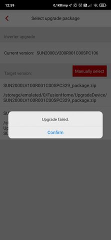

Sziasztok. Nem tudom mi történt de full napos idő van nálunk és éppenhogy folyik a termelés. Tegnap is összesen 3.5 kw jött le. Inverter frissült. Ma újrainditottam de nincs változás.

Összesen 12kWp-nyi panel menne a tetőre, két tájolásban (CS Hiku 455).
Délre 5,9, nyugatra 6,3. Kell ehhez 8kW-os inverter? Vagy elég a 7kW? (Growatt lenne, mod tl3-x ... vagy inkább Fronius?)
Nyugat helyett esetleg a keleti oldal jobb lenne a 6,3 kWp-nyi panel számára?
Erre kaptam 3,4 milliós árat, az jónak számít? -

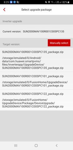

Koszi, mukodott. Le is frissitettem az invertert ha mar ott voltam.
Illetve osszeraktam physical layoutot, el is mentettem, de nem hozta at a sajat profiljaba. Gondolom telepito jogokat kell kernem a cegtol aki osszerakta nekem es ott megcsinalni. Illetve itt belefutottam egy korlatba, maximum 10 panelt fogad el egymas mellett de nekem 11 van... sikerult ezt athidalnia valakinek?

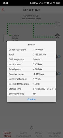

#18318

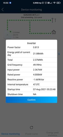

PVinverter appal az inverter wifijére csatlakozva sima user módban amit első csatlakozáskor aktiválsz ott látod az inverter hőmérsékletét.
Sajnos itt is csak a pillanatnyi hőmérsékletet látom, jó lenne ha logolná valahol és legalább 1 napi adatot lehetne látni.
Más, a telepítőtől csak user hozzáférést kaptam. Van értelme installer hozzáférést "kunyizni"? A fusionsolar-hoz kaptam hozzáférést pl a Revenue statisctic nem mutat semmit user módben nem tudok értéket megadni. Van értelme?
FW frissítést hogy működik? Telepítő cég nyomkodja távolról? Nekem a srácok akik rakták össze azt mondták automikusan frissíti magát az inverter ha adnak ki új frissítést, szerintem kamu. A PV inverterrel user módban is tudok FW-t frissíteni. Érdemes? Fusionsolar helyett van más app amit érdemes használni?

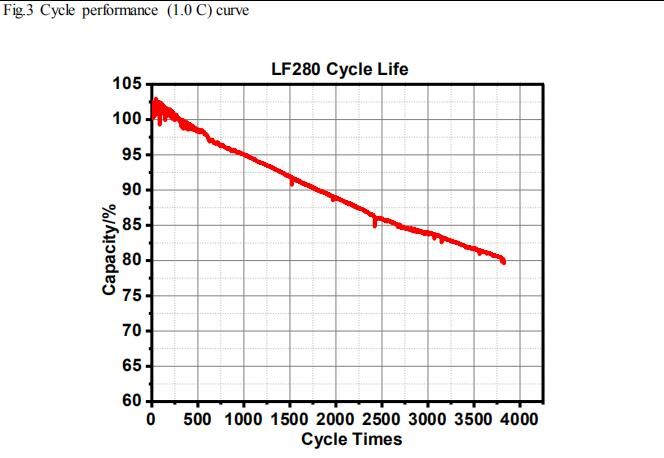

#18313
Ha feltunt volna, akkor a fixture cycle eseten 750 ciklusnal 92.5%-on alt, mig az altalad berakott kepen ~96%-on, tehat a fixture cycle nem extrapolart gorbeje tovabbra sincs meg, csak nagy ugyesen beraktad a non fixture cycle gorbet, ami ott van a PDF-ben. Nagy blama.
Ne izgulj reg megvannak a PDF-ek, amikbol te plusz idot pazarolva screenshotgatsz csak azert, hogy nehogy masoknak meg legyen egyben.
A cellak legzese meg mindig a kornyezettel torteno gazcseret jelenti, lasd cink-oxid , li-oxid, stb. cellak. Ha zart terben van es ott van mellette a szukseges mennyisegu gaz bezarva, akkor az nem lelegzo cella. Ez mar 30 eve igy van... Ismerni kene a fogalmakat.
1. Tok mindegy, a pouch es a prizmatikus cellaban is a cella ugyan az a laminalt szerkezet, csak a tokozas mas. Jellemzoen a prizmatikus cellaban pouch cellak vannak. Nyilvan nem tunt fel, mert te ezek korul az olcso vackok korul porogsz.
2. Nem a kemia miatt megy szet, hanem a struktura miatt, az mindegy neki milyen kemia van benne.
3. Igen, kepzeld 2013-ban is keszitettek akkumulatorokat es vegeztek kutatasokat.
4. Ez nyilvanvalo, de a light pressure nem 3000N nyomas az oldalan...Semmit nem nyert bizonyitast. Ez egy fosadek legolcsobb cella, ami a sok sporolas miatt gyakorlatilag egy kemenyebb tokos pouch cella, ezert is szamit ennyire a nyomas. Emiatt plane talcazni kene, mert a ha egymasra van tornyozva, akkor az alacsonyabban es nagyobb nyomast kapo cellak relativ kapacitasa nagyobb lesz, mint a fentieke. Marpedig nem jo otlet egy akkucsomagot helybol kiegyenlitetlen meretu cellakbol megepiteni.

1. Csatlakozz az inverter wifijéhez
2. FusionSolar appot indítsd el
3. a Bejelentkezési képernyő jobb felső sarkában lévő 3 pöttyre bökj rá
4.a felugró menüből válaszd a Device comissioning lehetőséget
5.Az inverterhez csatlakozz installerként a 00000a jelszóval
6.Device monitoring menüben bökj rá az inverterre ott megtalálod a hőmérsékletét az inverternek -
MrZed001
Reggie0

"mert az onjelolt szakertok egy extrapolalt gorbenek mar elhisznek mindent"
Nem.
Csak lusta vagyok egy semmirekellő önjelölt szakbarbárnak az orra alá dugni mindent, amit maga is egyetlen google kereséssel képes lenne megtalálni ....
Az első amit mérnökként meg kellett volna már tanulnod: az önálló kutatómunka.
Én se fogok helyetted dolgozni, és más se."A legzes meg legzest jelent..."
Mit is írtam?
Idézem pontosan: Amit szintén nem tudsz, hogy ezek a cellák "lélegeznek" (így idézőjellel)
Még egy ötödikes is érti ...A kép meg szép de:
1, pouch cell és nem prizmatikus
2, Li-ion alias NMC és nem LiFePO4 (azért itt már kezd a dolog komikus lenni, amikor a kémiát sem találod el)
3, mindez 2013-ból
4, És legvégül idézném a képhez tartozó tanulmány Conclusion bekezdés utolsó sorát: "Light stack pressure is found to be beneficial to long term performance by preventing layer delamination"
+1, rögtön legelsőnek csatoltam a gyártó ajánlásátQ.E.D.
Az állítás bizonyítást nyert.
Részemről a téma itt lezárva. -
Reggie0
MrZed001
#18293
Pontosan, mert az onjelolt szakertok egy extrapolalt gorbenek mar elhisznek mindent es fel sem ismerik mit latnak, mikozben a kutatasok azt mutatjak, hogy a nyomastol szetnyomja
(P:J)Majd keressel egy olyan abrat is, amit vegig is mertek es nem az elso 750 ciklusra illesztenek gorbet, hogy megmondjak mi van 3500-nal...(/P)

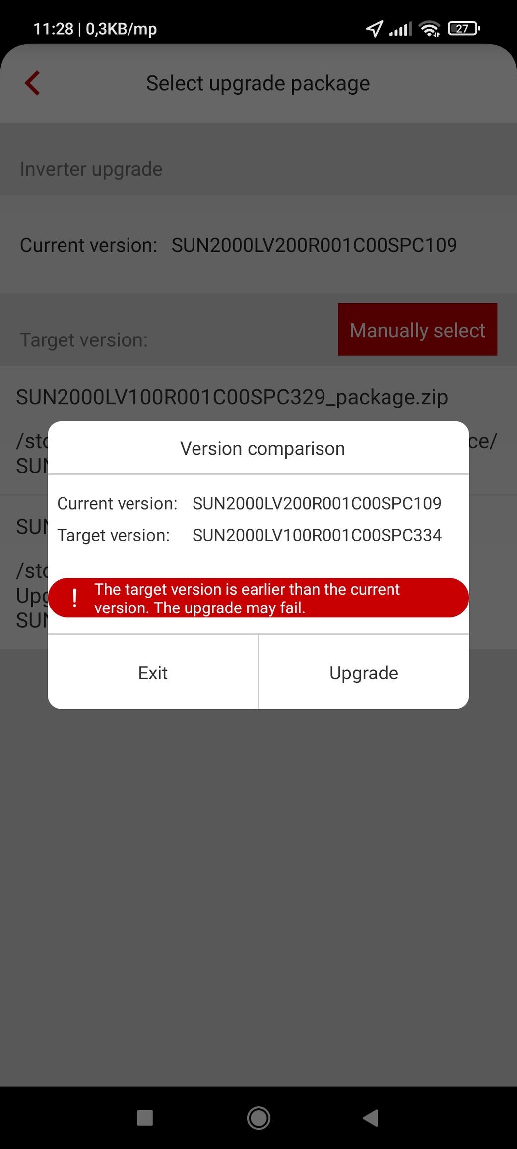

gabor9991
Én engedtem a frissítést, de szerencsére upgrade failed üzenettel már léptünk is tovább
A huawei oldalán van 2 firmware ami újabb a jelenleginél, ezt a jelenlegit a fusionsolar appal frissítettem ma.
Ahhoz hogy a fusion home alkalmazást tudjam használni resetelni kellett az invertert, így elfelejtette a beállított wifi jelszót is, ezt csak a fusionsolar appban sikerlt újra beállítani a fusion home appban hiába állítottam be az inverter offline volt.
Sikerült kideríteni hogy a 4kW-os inverter 3,4kW teljesítmény mellett 45fokos,
szerintem ezt nem nevezhetjük túl soknak
