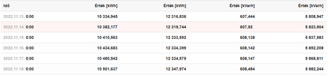

Nekem a múlt hónapra nem számláztak semmit a meddő áramért (szlovákiában). De hallottam, hogy talán jövőre bevezetik a lakosságnak és a kisvállalkozóknak is. 14 eurómba kerül a kontaktor, egy nagyon jó minőségű alkonykapcsolót meg barátomtól ingyen kaptam. Egy villanyerőműnél ez elenyésző pluszkiadás.
senki68
Nem hittem volna, hogy van olyan "napelemes szakember" / ha ezek után szakembernek lehet nevezni/ aki kampányol a villanyfűtés mellett.
gorbep
Csináltam a hallgatóknak " Nemlineáris Fogyasztók Mérése" labort... hoznak magukkal tücsköt bogarat, amit megmérünk... hát sok APFC-s tápegységnek köze sincs a linearitáshoz, mérünk áramban néha 400% feletti THD-t!!! PC-s tápok nagyja is igen ratyi áram spektrumot mutat... hiába van ráírva az APFC...
Szóval majd jól megmérem, csak lusta vagyok hazacipelni a Yokogawa WT330 teljesítmény analizátort... Már csak a mérésnek hiszek... -

"a BEV töltése közben komoly kapacitív meddőre számítok..."
Ezeknél szigorú elvárások vannak a meddőre, illetve a harmonikus tartalomra is, melyet a készülékekben/töltőkben kell kezelni (tápegységeknél évek óta kötelező a PFC beépítése). Viszont a vehicle(battery)-to-grid rendszerben szintén előjöhet a meddő kiadásának követelménye, mellyel a gépjármű az akkumulátora segítségével aktívan részt vesz a hálózati feszültség szabályozásában. -

A fogysztásnál a meddő teljesítmény a szolgáltató vesztesége, az óra nem méri csak a hatásosat.
A visszatermelésnél, amit magam fogyasztok, és sok a meddő a fogyasztásomban, az az én veszteségem, ha kifele táplálok és a szomszédokban is sok a meddő az szintén az én veszteségem, hiszen valószínűleg a visszatápláló óra is csak a hatásost méri.
Ez a veszteség lehet simán 10-20%!
Lehet, hogy megérné a fázisjavítással foglalkozni? -

Az EON távleolvasási portál csak nálam mutat értelmezhetetlen adatokat?
A hó eleji mérőállásokat jól tudom exportálni xls formátumba, de a napi éjféli adatok teljesen értelmezhetetlenek. Valamikor régen néztem meg utoljára, akkor 2022.08.20-ig kértem le az adatokat, az még jó volt. -
