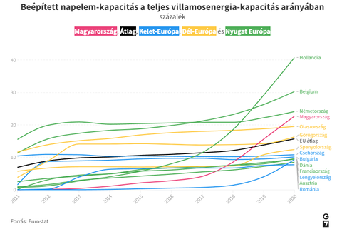

Politikai érdekei miatt csinálta ki a kormány a lakossági napelempiacot
Önmagában azzal semmi gond nem lett volna, hogy a kormányzat támogatja napelemek terjedését, klímapolitikai-szempontból ez kifejezetten pozitív törekvés volt. A gond csak az, hogy ehhez az infrastrukturális feltételeket annak ellenére sem teremtették meg, hogy az Energiastratégiában nagyon nagy hangsúlyt kapott a kérdés. Sőt, a fejlesztéseket valójában politikai okokból inkább gátolták.
