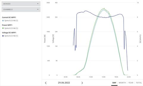

kardkovacsi
Geresics #37102 üzenetére
Ezt tudom, de nézz meg egy I-V görbét. Mondjuk vegyük a 330-as panelom. Üresjáárási feszültség 41V, MPP feszültség 34,27V. Ezzel szemben az áram 0 és 9,63A (valójában ennél több is) között mozog. Tehát gyakorlatilag az áram komponensen keresztül jön le az teljesítmény, vagyis ahogy egyre jobban süt a nap, úgy tudsz egyre nagyobb áramot levenni a panelről miközben a feszültsége gyakorlatilag konstans.
Amúgy ezt nagyon jól szemlélteti az alábbi ábra:
Ha megnézed az áram meg a teljesítmény majdnem 100%-os korrelációban van egymással.
Geresics
kardkovacsi #37101 üzenetére
A teljesítmény nem az áramon keresztül jön le, hanem a feszültség, és az àram szorzata, így bármelyik változik, a teljesítmény változik.
Sajnos a korábbi játékszereimhez nem férek hozzá, hiába alakítottam ki fullos tesztrendszert, már máshol dolgozom, így mérésekkel nem tudom alátámasztani, de elvileg a feszültség csökken.
