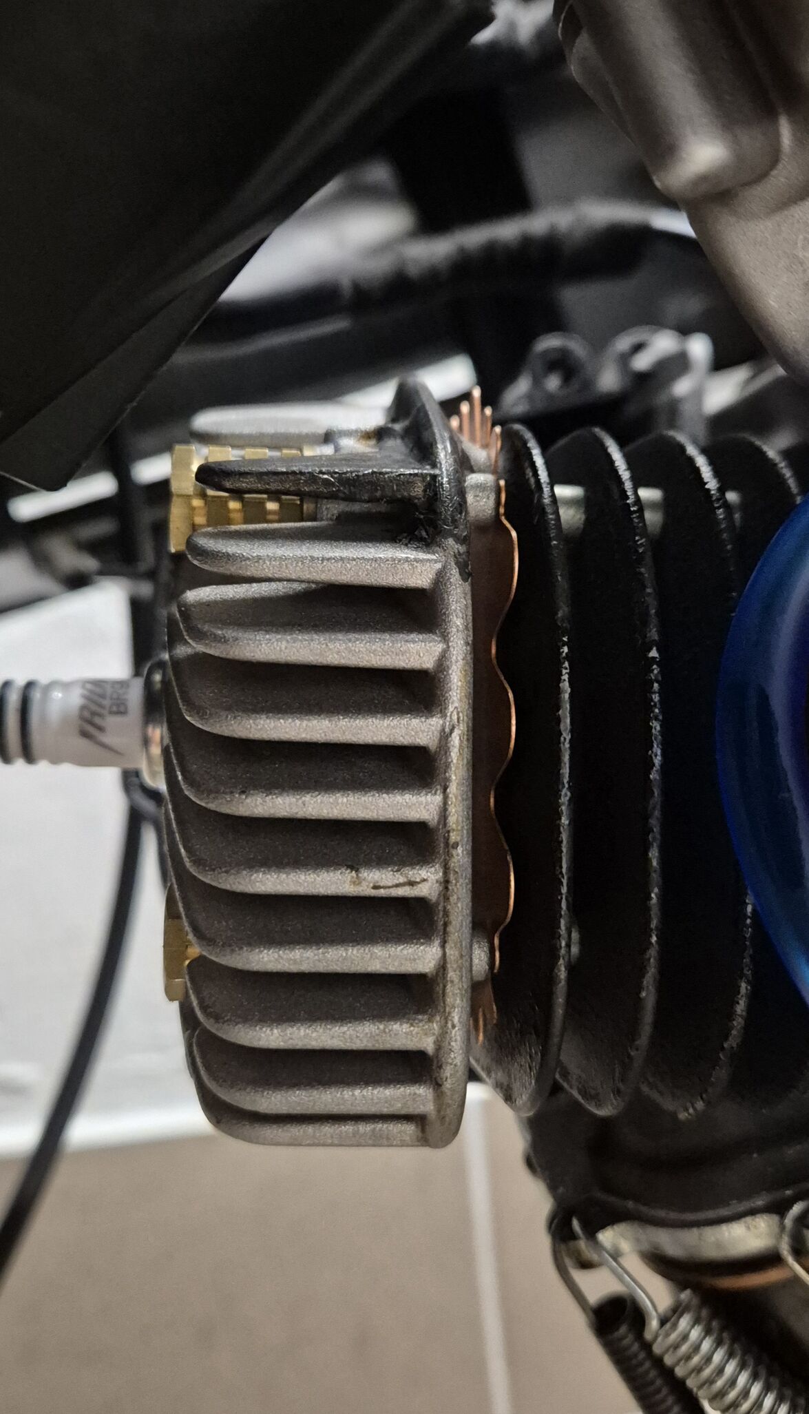

  • #TOTTI

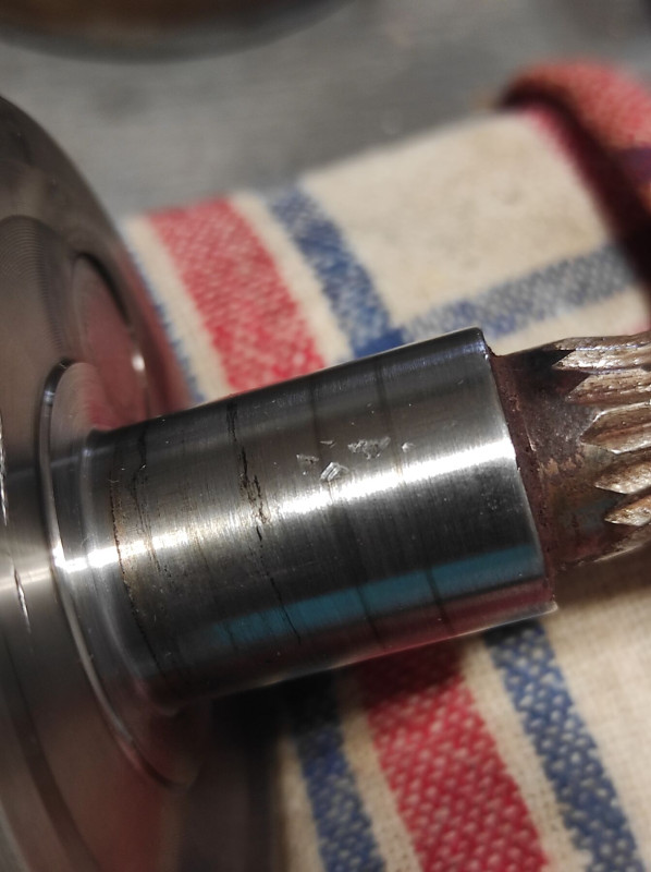

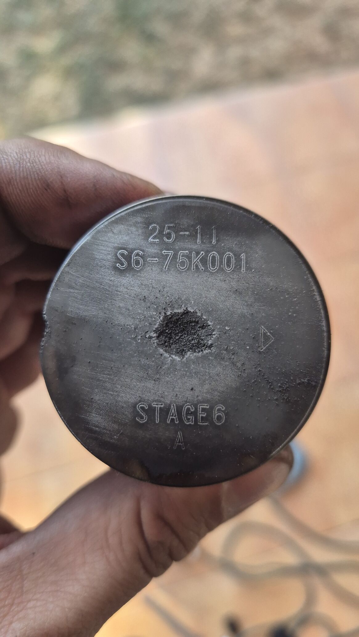

    Pedig azzal nem kellett volna. Vas hengernél levittem mindig 0,8-ra, soha semmi gond nem volt vele tartós volt. Alu-nál 0,6-ig is lementünk.

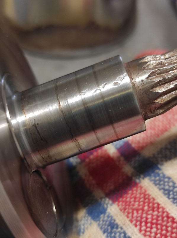

    Főtengely hajlott meg sajnos, top jasil evolution, sajnos ide gyenge volt. Levegős volt ugye és az előgyujtás is 10 fok alatt volt 13000-nél, de sajnos még az fölé is benézett. Levegősnek sok, főtengelynek meg extra terhelés, hiába ír 15.000-et. Husqvarna Svartpilen 401 (2022) lett utcára, és amúgy Jog R-t kutatok, de nem kapkodom el. Csak motorikusan akarok vele szórakozni.

    Az se jó ha túl közel van :D , nekem a főtengelyem volt a gyenge láncszem. [kép] El is bontottam a robogót, 750e jött ki belőle, de a ez a pakk megmaradt. [kép] (Replica keihint leszámítva). Ez majd belemegy valami zártpályás gépbe. Utcaiban viszont váltósra váltottam.

    Nekem 0,74mm volt amíg a főtengely el nem hajlott. :)
    Pedig az valahol egy viszonylag jó érték.Csak talán kicsit túl jó volt a teljesítmény. :D
    A 70-es konfigomban teszteltem előbb tömítés nélkül. Ott szinte bekoppant a dugó a hengerfejbe. Csináltam egy "vastagabb" tömítést, amivel 0,7-0,8 körül lett a préstáv és azzal a konfiggal mentem el közel 8000km-t, mikor vízkáros lett.
    A most átalakítandó henger is annak hengernek az 50-es változata. Airsal Sport.
    A különbség "csak" annyi, hogy ez 50-es és a dugó két gyűrűs.

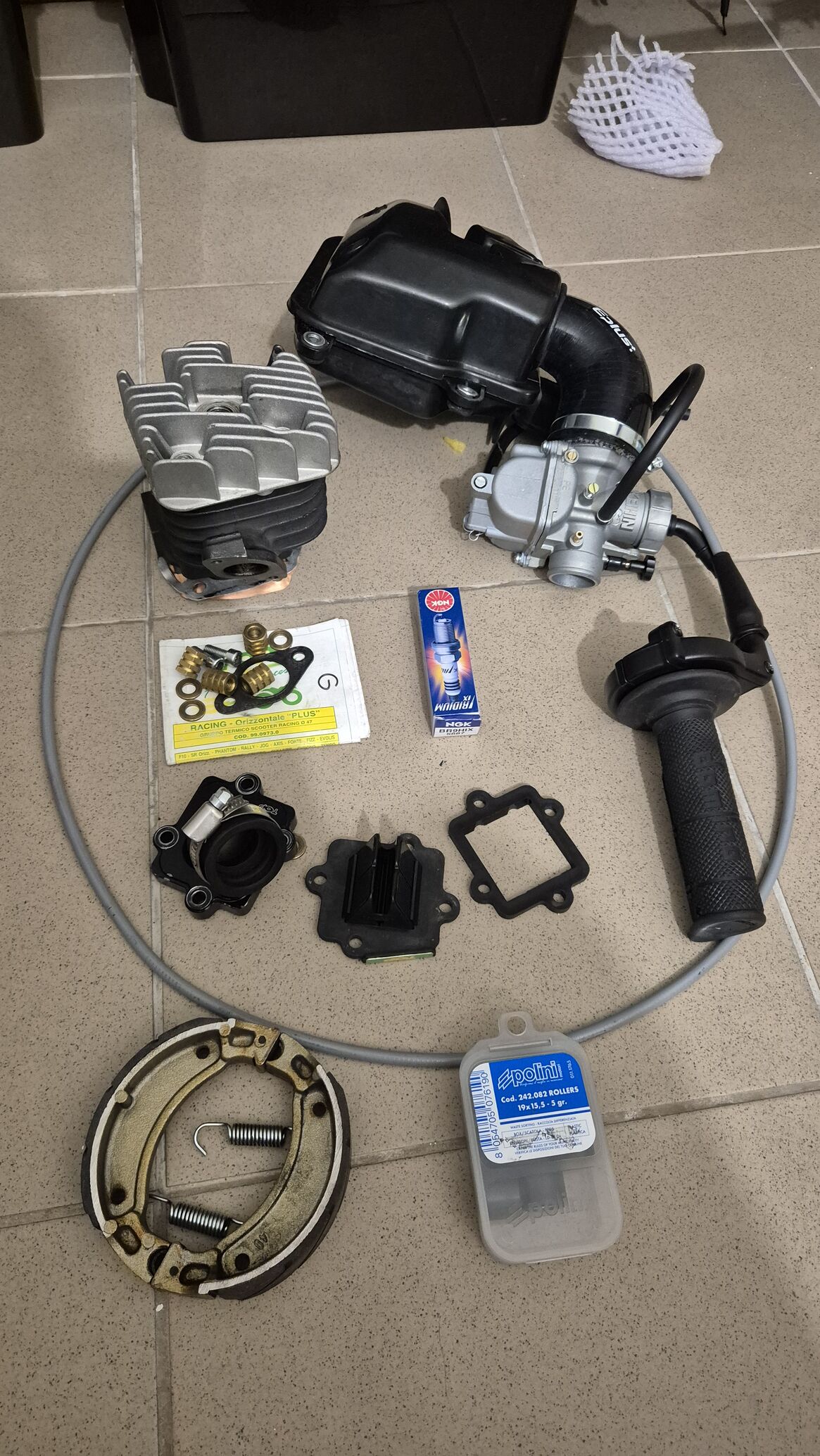

  • #TOTTI
    Persze, hogy nem jó. Csak azért 2,24mm.
    Talán most találtam valakit, aki megcsinálja. 2mm-t simán leszedethetek, mert pluszba még tudok játszani talptömítéssel, de mínuszba viszont nem.
  • mumtaz

    Anno tudod, hogy mennyi hengerrel (leginkább malossi) jártunk így? Rengeteggel.
    Összerakásnál a préssáv állításnál mindenféle hengertalp tömítés nélkül is legalább másfél milliméteres értékek voltak... :DDD
  • Talp átalakítás biztos, mert kell. De, hogy nehogy megint elhaljon a kedv, szerintem berakom addig a hengert az ágyba és ráfekszek, hogy nyomja a hátamat, míg össze nem rakom újra a cuccot. :DD
    Csak tényleg kellene valaki, aki meg tudja csinálni a hengert.
    Hengerfejes ceg esetleg? Talan szakalmetal, aki igy elsore eszembe jut.

    Majd írj, hogy mi lesz végül is.
  • sityupityu
    Na igen. Itt meg aztán végképp számít az a 2mm. De még lehet, hogy több is az. Itt is kiadná rendesen. Lemértem a gyárival együtt talptól tetőig és kijött a különbség.
    Másik hengeren meg nem nagyon gondolkodok. Nem "hetvenesíteni" akarok megint. Főleg, mert nem akarok egy gyűrűs dugót bele. A használhatóság és megbízhatóság most fontosabb. Nincs alternatíva. Malossi 70-es szett meg csak kompletten van - most már - olyan 180000Ft körül. Öntöttvas itt nem jöhet szóba ugyebár. Ha emlékszünk, hányan használtam el és kukáztam anno rövid időn belül.
    Muszáj ezt megoldani, mert most belefogtam végre újra, de emiatt áll a project.
  • sityupityu
    Üdv újra. :DDD
    Megint belefogtam sokadszorra a Jetforce feltámasztásba. Ugyanazzal az Airsal 50-es hengerrel, amivel 4 éve próbálkoztam, csak most volt referenciám egy gyári henger személyében. Akkor pöccre indult és üresben fel is pörgött, csak marhára nem volt benne erő, hogy el is lehessen indulni vele. Most rájöttem, hogy valószínűleg bejátszik, hogy ezt az Airsal hengert valószínűleg gyárilag elcseszték. Magasabb a gyárinál, ezért a dugattyú nem jön fel a henger felső pereméig a felső holtpontban, az alsóban meg lemegy az átömlő csatornák alá. Úgy számoltam, hogy vagy 2mm a difi. Az rengeteg. Le kéne szedni a henger talpából.
    Tudtok valahol valakit Budapesten, vagy környékén, akivel le lehetne maratni belőle?

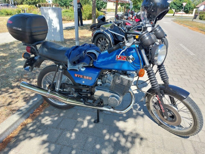

    Asszony kinézte a neten, hogy Farádon (Kb 13 km hozzánk) valamilyen találkozó van, pontosabban III. Farádi veterán és hobbijármű találkozó.
    Elmentünk kora délután....Hát szinte semmi nem volt, pár Simson, 2 Lada, 1 Skoda coupe...Eh. Nézegette asszony a netet, és megtalálta hogy Répcelakon meg motoros találkozó van. Na uccu neki, én motorokat akarok látni!
    Itt már volt motor, pár darab, ennek a kék ETZ-nek a tulajával beszélgettem, mondta hogy most vette 1,5 éve, eredeti, bontatlan blokkja van. Jót nevettem magamban, tudtam hogy fiatalé volt anno. Első telón a matrica, hátsó sárfogó sportosítása, rövidre vágott index szárak..A "kötelező" apró változtatások a 80-as években. Hogy kamaszként mekkora nagy gépnek láttam ezt...Most meg....Rettenetem nagyobb. :K
    Itt is volt Lada, bár erről nincsenek jó emlékeim, párszor megkergettek ilyennel.... :D
    Ez is elég kis találkozó volt, asszony nézelődött tovább a neten. Talált is Fertőszentmiklóson motoros felvonulást, hengerfej dobást, nosza, menjünk!
    Acélherék...Lehet oda alufelnivel menni? ;]

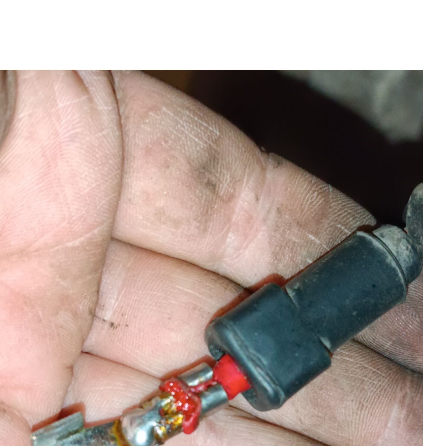

    Hetek óta idegel, hogy megyek a motorral és néha így össze-vissza nyi----nyinyi---nyi és így mint a vadászkutya forgok a motoron, hogy mi a huha annnya nyiszog?
    A magas plexi olyan aljas módon veri vissza a hangokat, hogy megőszülsz, mindenhonnan hallod. Mijazanyááád? Honnan jön?
    Most a héten végre rájöttem, hogy a doboz üresen nem, de amikor van benne valami súly, akkor a kezdi a műsort! Na, várjál csak rohadj meg! Most lesz időm.
    Ma átfúrom a doboz tartó lemezt. Eredeti csavar helyére kétszer akkora 14-es anyával. Krovával, alátéttel megtépem izomból, cahh.
    Nesze, hogy dögölj meg, ezt lazítsd meg! Visszateszem a dobozt, elindulok.
    nyi—nyi---nyinyi
    Mondom ezt hiszem el és tudod mi nyiszog? A rohadt zárbetét!!! Ez egy olyan doboz, hogy nyitott állapotban, ha megnyomsz rajta egy gombot, akkor le lehet venni a fém lemezről, hogy be tudd magaddal vinni, mint egy táskát.
    És ahogy rápattan ott ér fém a fémhez egy ilyen fröccsöntött műanyag üregben a rugók meg a minden.
    Befújtam oda szintetikus zsír spray-vel. Most végre elkussolt, de hát meddig fog ez tartani? Áhh!
    Nem hiszed el mennyit kerestem egy olyan dobozt, ami elég magas ahhoz, hogy beleférjen a zárt bukóm és mégsem túl széles, hogy valahogy kinézzen a motoron. Végre megtalálom ezt, erre kiderül, hogy ez meg nyiszog. Húha anyját!
    Jöjjön már a B125, hogy vegyek végre egy új motort, mert már megőrülök ettől a csettegőtől! De hogy mi a rákra várnak még? Már a miniszterelnök is fiatalabb, mint én és még mindig tökölnek, hát nem hiszem el!

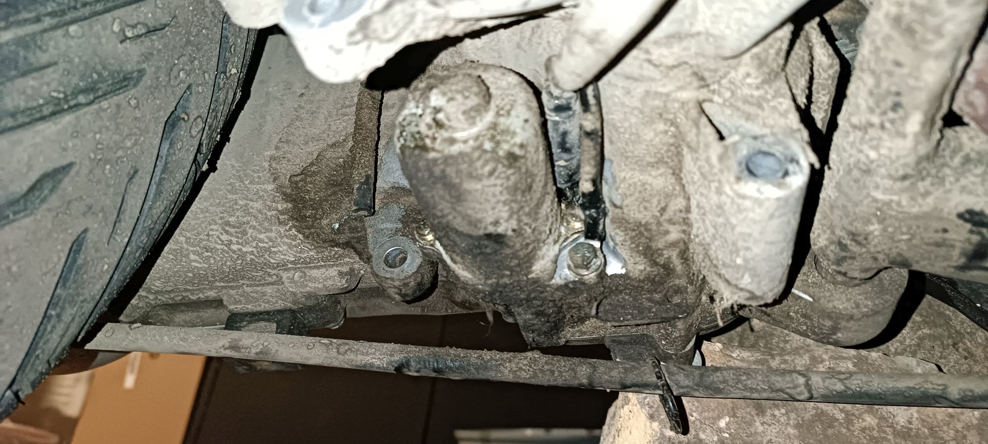

    Hyosung leszivatott ma, lejár a műszaki, reggel elmentem ahova szoktam autókkal is. Természetesen kis eső is elkapott, meg ott sem maradt a motor, mert hátsó fékbetétet kell cserélni. Rémlett, hogy mintha lenne itthon, (mikor elsőt cseréltem úgy rendeltem) szó, szót követ nekiálltam, hát a nyeregben a dugattyúk eléggé be voltak állva, meg ugye kint is voltak eléggé. Kihúztam átcsiszoltam nedvessel. (kicsi felületnél mélyebbi kopás maradt rajta, de lehelletnyi zsírral gyönyörűen mozognak.) Összerakom, erre nem tudom lelégteleníteni, mert nem nyom a főfékhenger. Itt még nem vettem észre, de szinte be is volt állva. Levettem szétszedtem, kinyomtam belsejét, azt is áttöröltem. Jó retyós volt, meg a végén a gomb amit nyomkod a kar, na az full rozsda volt. Így egy enyhe 3-4 órát elb..tam a napból... :Y Tanulság 2-4 évente tényleg kéne fékfolyadékot cserélni.
    Kellene. Egyszer én is cseréltem a kis Hondámban húsz év alatt. Fékbetét még gyári volt eladáskor. Tünetmentes volt, és Alpokba, Tátrába nem vittem. Vész esetére a hátsó pálcás dobfék ott volt. Örülnék, ha a GB-n is mechanikus dobfék lenne hátul, de hát a modern jogszabályok ugyebár.

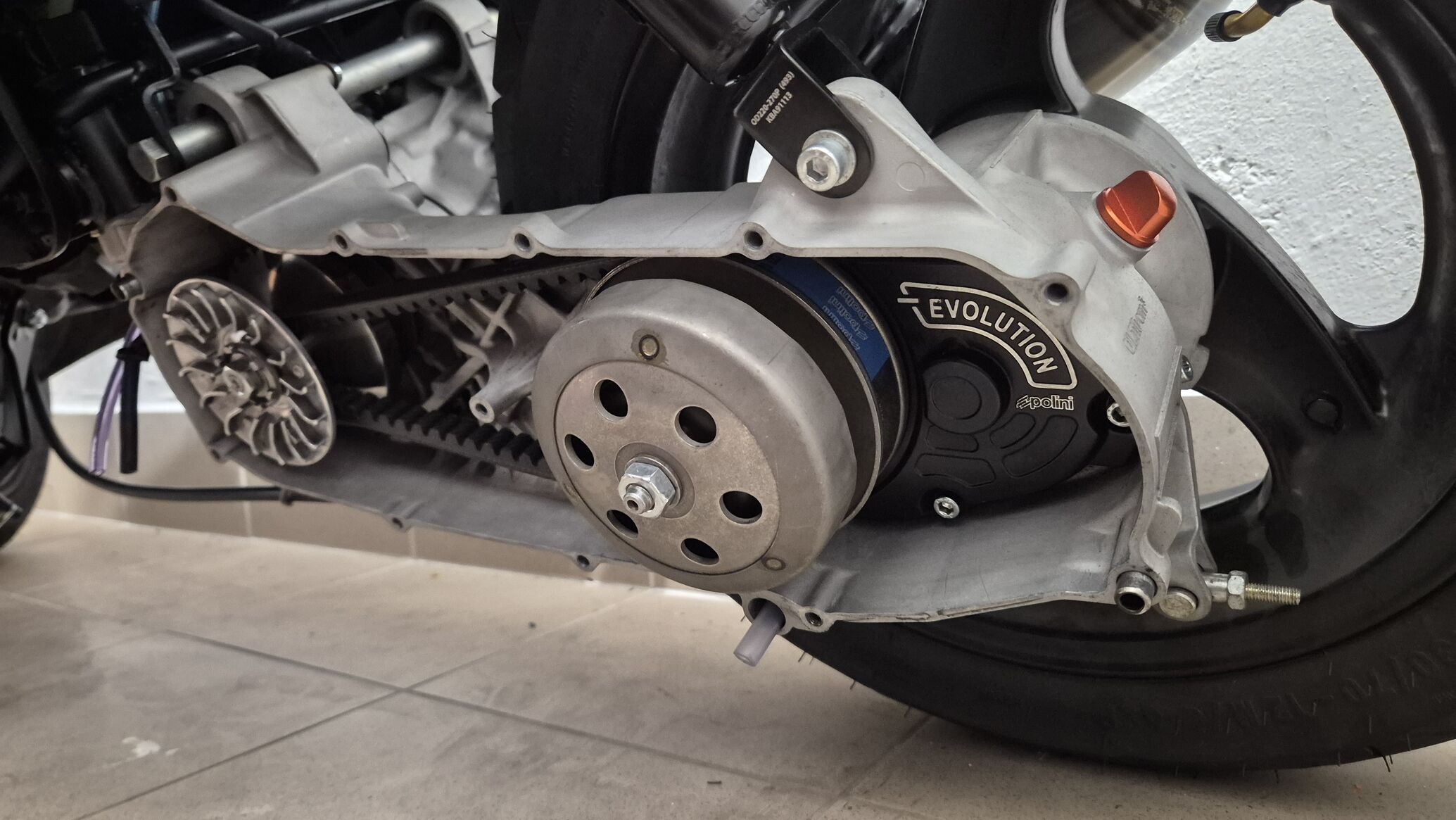

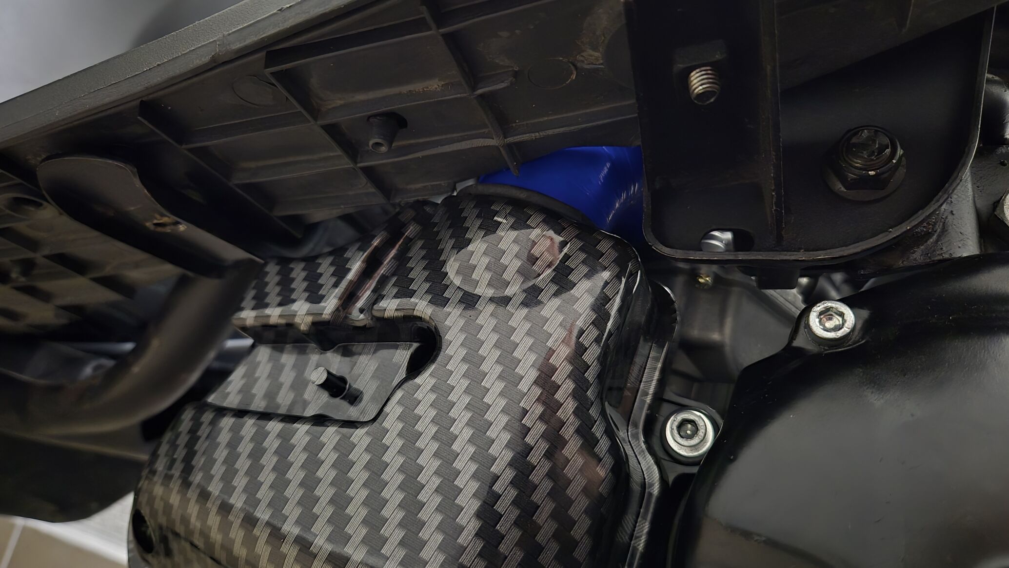

    Variátor hajtásban el tud melegedni bármi is az alábbi jelenséget produkálja? Kb. egy másfél órás nem folytonos rohangálás (rendelés felvesz, rendelés lead) után szoktam észrevenni, hogy nehezebben veszi a lapot indulásnál. Ha meg indulás még jó, utána rögtön van egy kis visszaesés, és utána gyorsul rendesen. Bocsi, jobban nem tudom leírni. :B
    Kb minden el tud melegedni. Ugye ez egy teljesen gyári robogónál illetve egy 4T-nél alig szembetűnő, de már egy kicsit is kihegyezett 2T-nél fokozottan észrevehető. A melegedés a cvt hajtás egyik leggyengébb pontja.
    Többek között ezekben mutatkozik meg amiket leírtál. Megváltozik a kuplung fogáspont ezáltal nem ugrik annyira, és ha vannak a hajtásban a nem tökéletes hangolás miatt kisebb-nagyobb ejtések (lyukak), azok melegen kigyorsításkor hangsúlyosabban előjönnek.

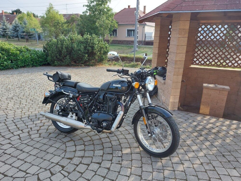

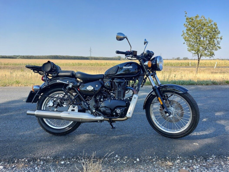

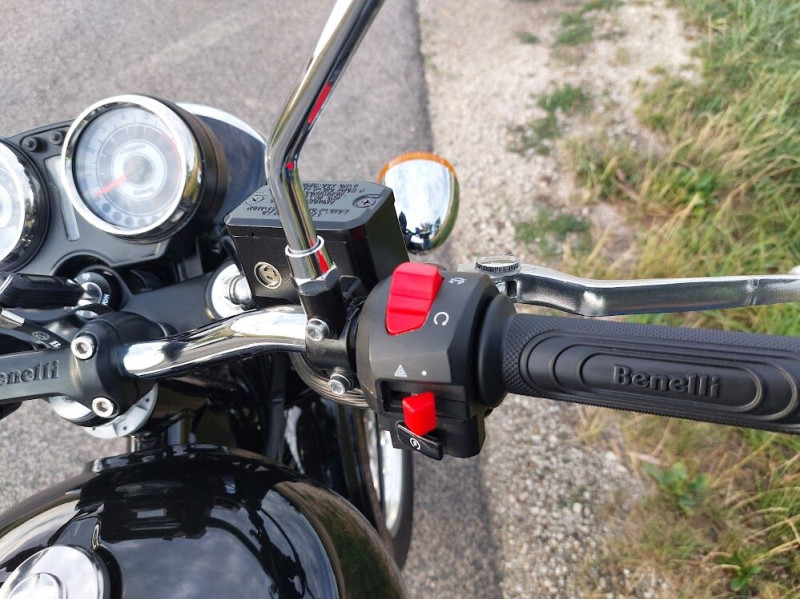

    Na....Ezt lehet el se kéne mondanom. Bedöglött ma is a motorom.....Viszont úgy tűnik megvan a hiba. A hiba máshol volt... :B
    Na, de sorba. Asszony elment éjszakára, én meg mondom megnézem a Rábát, milyen a vízállás, ki kéne menni peccantani. Lementem motorral Nickre, kevés a víz, de annál több mint amire számítottam.
    Hazafele csordogáltam, faluknak, szinte összeépültek a faluk, Dénesfa, Cirák, Gyóró.
    Kényelmesen, felraktam a csuklóm a kormányra, a markolatok tövéhez, elég volt az alig gázhoz, kényelmesen töf-töf. Gyóróban aztán vége lett a töf-töfnek, leállt alattam a motor. Félretoltam, gyújtás le, fel, semmi. Nem megy az üzemanyagszivattyú, nem működik az önindító.....Mint a múltkor, de most nem indul, semmiképp. Oldaldoboz le, akkusaru le, majd föl, biztosítékok, összest kicseréltem egyesével (6db van ha jól emlékezem). Semmi. Oldalkitámasztó kapcsolóját nézem, semmit nem látok.
    Kezdek ideges lenni, telefon elő, sógornőméket hívom, kőműves vállalkozó ausztriában a srác, cége van, több teherautója van..Szerencsém van, otthon vannak, indulnak értem.
    Gyóró Fő utcáján a Rettenet:
    Na, én már végiggondoltam, beviszem szervizbe teherautón a Rettenetet, csinálják meg, ott is hagyom bizományos értékesítésre. Kínai motor többet ide nem jön! :(((
    Elindultak értem, közben még egyszer átgondoltam, mit is csináltam. 4XL-es kiskezemet a gázmarkolaton túl lógattam, csuklóval tartottam a gázt.
    HA itt tartotok az olvasásban, és megnézitek a képet, sejtitek mi volt a baj?
    Hagyok időt.... :D
    A lapát kezemmel félig átváltottam a nagy piros leállító gombot. Nem teljesen, félúton volt a kapcsoló, szóval ránézésre nem tűnt fel. Mikor alaposabban megnéztem, illetve kattintottam, akkor esett le, mekkora ökör vagyok.
    Mentségemre szóljon, soha nem használom, a könyv is mintha azt írta volna, hogy a gyújtást veszi el. Mivel nekem nem működött az üzemanyagszivattyú, és az önindító sem, először nem merült fel bennem, ez az egyszerű hibalehetőség.
    Minap is ez okozhatta a gondot, viszont akkor még magától visszaugorhatott a helyére a kapcsoló.
    Visszakattintottam a félállásban lévő kapcsolót, aztán pöcc-röff, meg töf-töf, ahogy annak menni kell....Lemondtam az úton lévő segítséget, persze nem mertem elmondani a hiba okát.
    Ennyire hülye nem lehetek.....De. :B Nem a Kínai motorral van a baj, hanem a hülyével, aki kikapcsolja a motort menet közben a leállítógombbal, aztán majdnem beviszi a szervizbe platón. Azért rájöttem, mi a hiba. Én vagyok a hiba. :D
    Kollégám szerint hüle "mentősnek" nem szabad olyat a kezébe adni, amin kettőnél több gomb van.
    Ennyire fakezű nem lehetek, amihez nyúlok, mindent elrontok. Ki sem merek menni pipilni.... ;]
    Megnyugtatlak, hogy szerintem már nagyon sok motoros járt pórul ezzel a vész leállítóval, köztük én is. :)
    Egyszer voltam vizsgán az egyik motorommal (kis kétszemélyes bázis volt, az egyik cimborám csinálta). Vizsga közben ugye beindította, és utána a gombbal állította le. Na azt kell tudni, hogy én soha sem használom ezt a kapcsolót. Csak az a baj, hogy ő is elfelejtette, hogy azzal állította le. Gyújtásra rakva semmi, csaj az F1 hibaüzenet. Na mondom f@sza. Kb 20 perc telt el mire rájöttünk. Már mindent néztünk, csak az egyik legalapvetőbb dolgot nem, azt a kapcsolót. :DDD :N

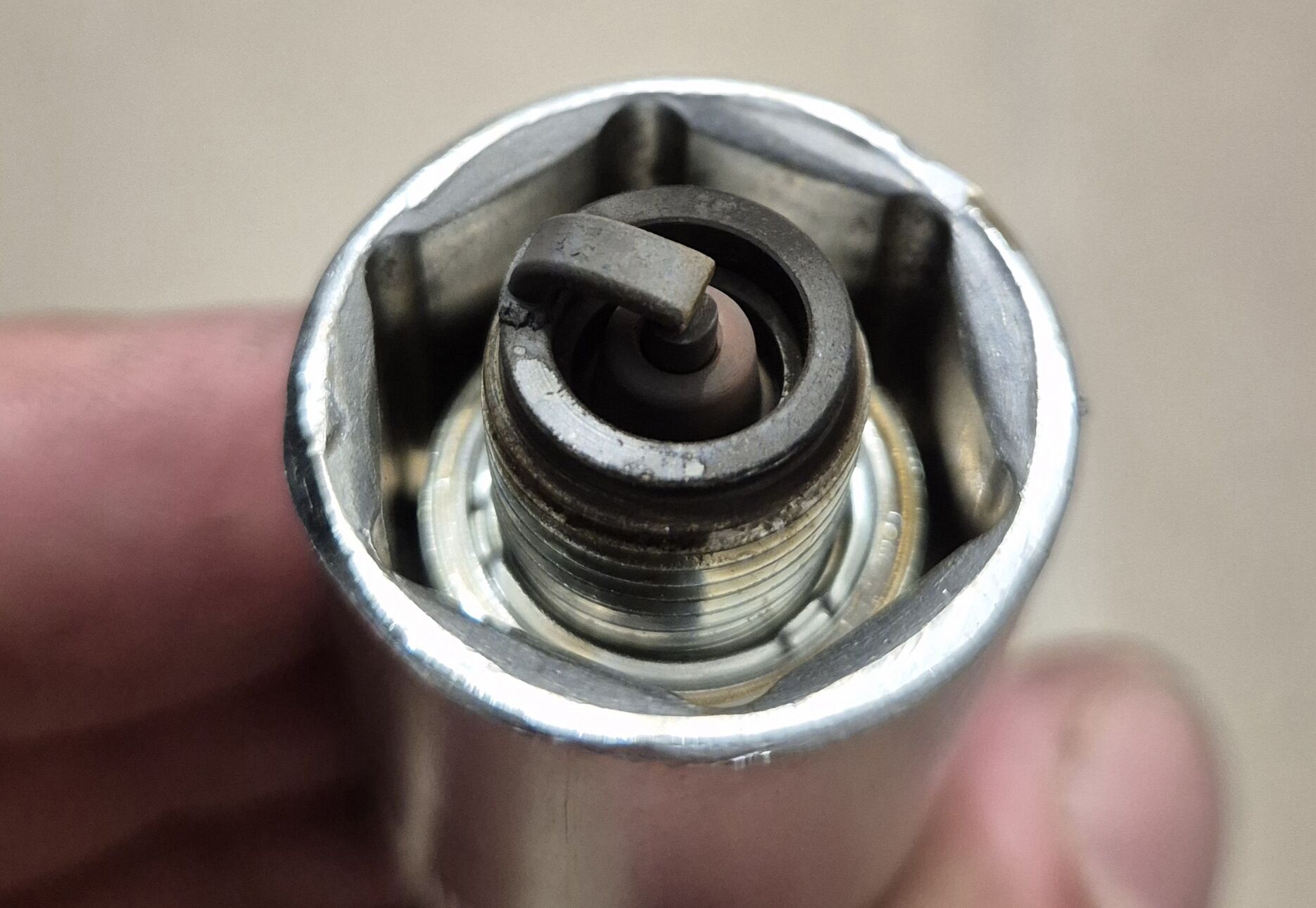

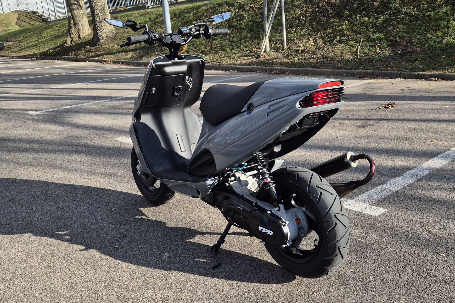

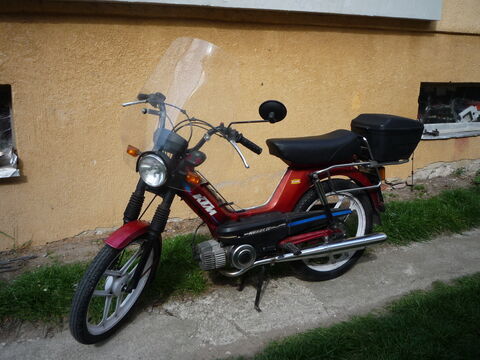

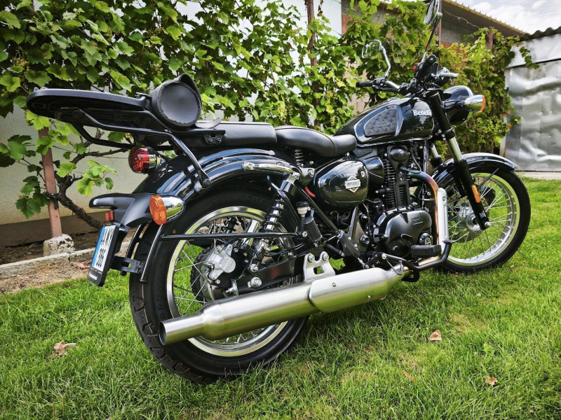

    Hagyok időt.... :D
