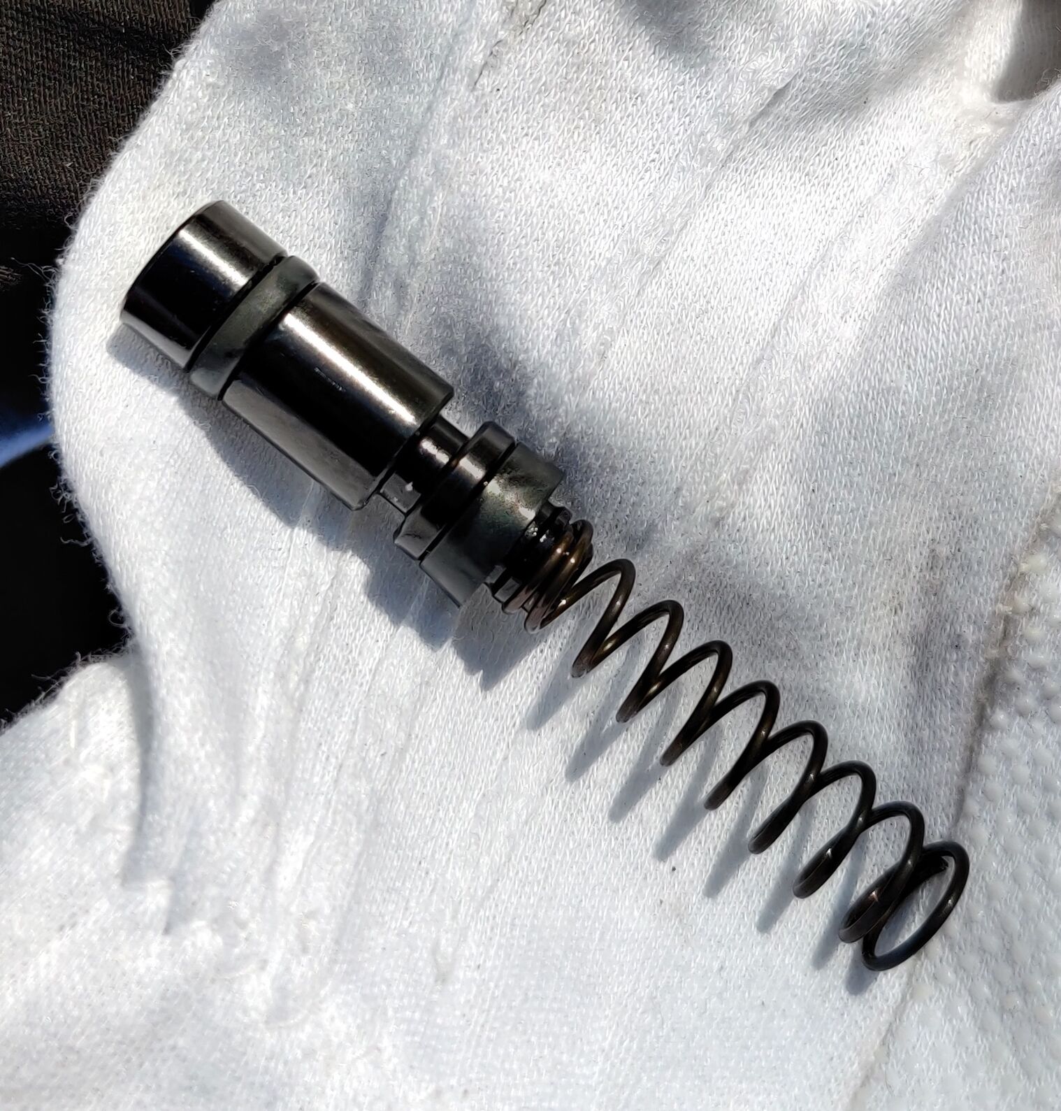

Gabis
Ma kiszereltem a Sacarabeo-ban az első fék munkahengerét, mert már idegesített, hogy fékezés után nekem kellett a karon az utolsó kb. egy cm-ert visszapöccinteni, hogy alapállásba kerüljön. A tömítések jónak tűntek, ezért tisztogatás után összeraktam, és a probléma meg is szűnt, azonban lett egy másik. Esze ágában nem akart rendesen felkeményedni, ezért most kb. kicsit hamarabb mint félállásnál kezdem érezni a fékhatást, de egy erősebb fékezésnél kisujj vastagság marad csak a gázkar és fékkar között. Előtte egy negyedet tudtam csak behúzni hasonló helyzetben, és már fogta is a gépet. Több mint fél órát szenvedtem a légtelenítéssel, de meguntam, mert buborékot már nem láttam. Mégis levegős maradhatott szerintetek?
macilaci78
nyogo83
#88071
Olyan probléma még nem volt, hogy elrepedt volna. Esetleg a deknin lévő rögzítési pontok távolsába minimálisan eltért. Ja, oda imbuszfejes saválló M6 csavart vettem már korábban.
Bosszant, hogy ilyen filléres apróságokkal lehet javítani dolgokon, ami gyárilag nyilván még olcsóbb lenne és jó pénzért lehetne adni.

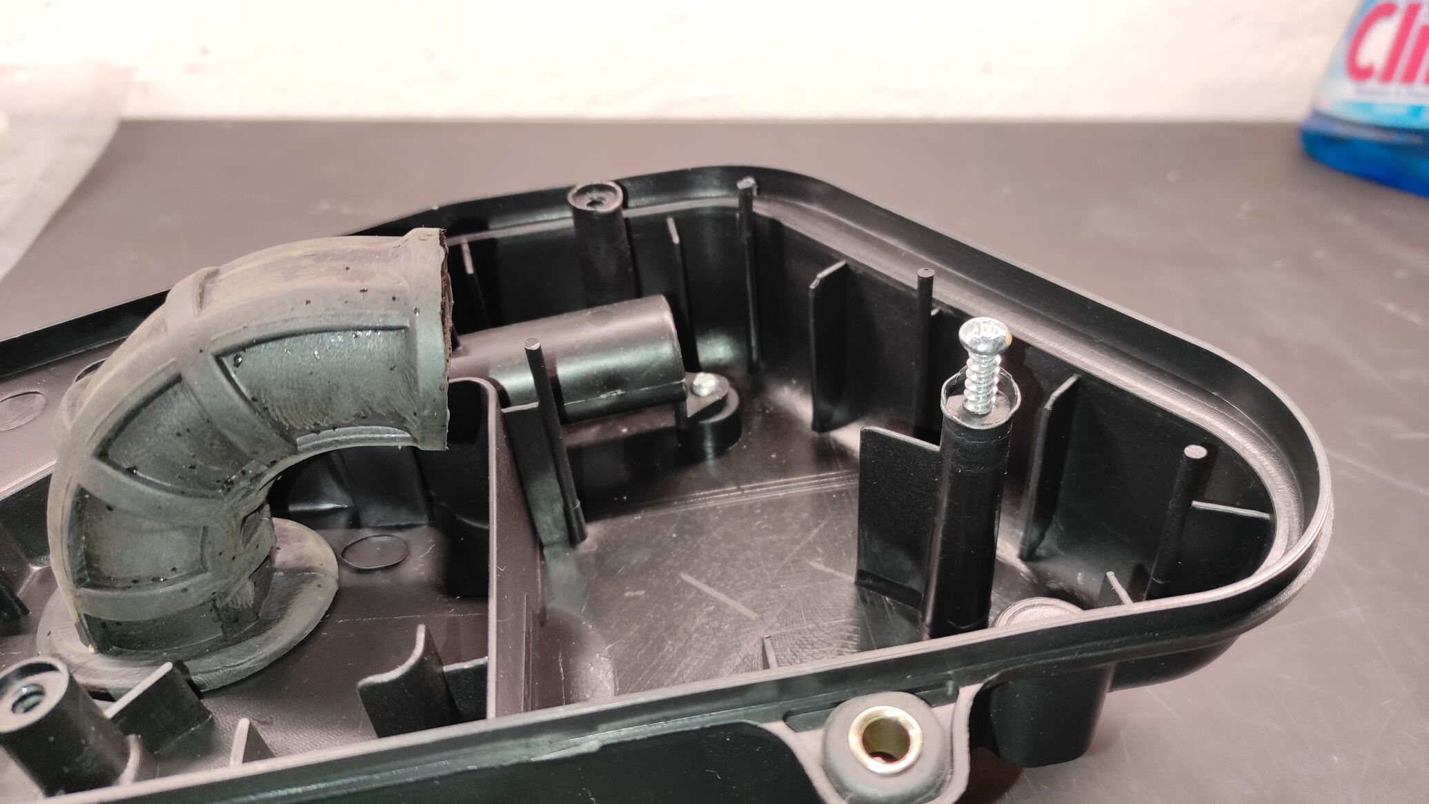

macilaci78
#88069
Na, akkor újra.
Nem tudom, hogy csak velem szokott-e előfordulni, de a légszűrő két felét összehúzó csavar alkalomadtán kifúrja a helyét és utána már nem tart semmit.
Meguntam, vettem egy új házat és használat előtt vettem.
Előtte, utána, a titok. D-fejű M4 csavar a megfelelő hosszban, fába való menetes hüvely, Szögkerben egy gombóc fagyi árán belül. -
macilaci78
Zoli bácsi
#88068
A nagyobb csavaron is túl vagyok már, a 6*30-as Reisser csavar feje már feszül a lyukban...

Én túlhúzok néha csavarokat, akkor fordul elő.
Ezt a hozzászólásodat nézd meg, szerintem nem telefonszámot akartál te oda betenni..... Más volt a vágólapon....
Szólj a topikgazdának, ő biztos ki tudja venni.
Mindenképp jó hogy megcsináltad, nem jó ha szűretlen levegőt szív a motor. Mondjuk én első körben egy nagyobb csavart kerestem volna, de a te megoldásod az igazi.
