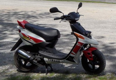

És ez a kor mennyire számít öregnek a robogók körében?Mennyire nehéz hozzá alkatrészt találni?Ja,közben megtaláltam,hátul 110 mm-es dobfék,elöl 190 mm-es tárcsa fék van.Az első fék nekem nagyon tetszik,de a hátsó az mennyire jó?Persze attól,h tetszik az első,nem biztos,h olyan ütős,mint ahogyan kinéz,de Brembo meg hűtött is,szóval csak nem rossz...
Am ugye mindegyik gépen hűtött tárcsa fék van?
Smani
Akkor maradjon csak ott ahol van...
runner 125
Eleve nem gyári a színe, ebből fakadóan 80%-ban sérült volt.
A szöveg alapján meg nagyon nagyon gyorsan el akarja adni, tele is van ellentmondásokkal az írás.
"800 ezred" - jó, ha van 5 kiló újonnan
"brutál hanggal.." - gyári fojtás sincs eltávolitva.
"motorjamég járatós" - 9300km
..és a gumit sem hiszem, h 9000 alatt le lehet rúgni egy 50-esről. De legyen. -
Újra van fényezve és húzva az ülése, lassan 10 ezer km-nél érdekes ez a bejáratás, bár lehet fel van újítva, vagy ahogy a nagy mesterek szokták, belelöktek egy új dugót, és felfúrták a hengert a kívánt méretre, a többit meg hagyták b@szni, úgy ahogy volt. Tehát ez se egy életbiztosítás jellegűnek tűnik motorikus szempontból. 250k-ért már aránylag normálisakat lehet venni, akkor hozzátennék még egy keveset!

Az utolsó kép kemény.
Ráadásul nem is 50-es. -

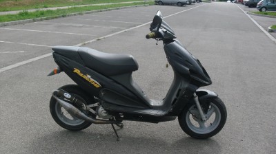

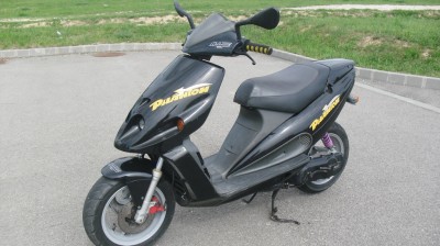

A kényesebb részekről talán ezek a fényképek a legjobbak,amik közül tudok válogatni: Első fék,hátulról-oldalról,megint hátulról,csak a másik oldalról.
Remélem így jó lesz,mert egy kicsit megszívatott a fórum...de így talán nagyobbak lesznek a képek.
Ja,és ennek még hátul dobfékje van?

Ha, meg akarod venni, a már fentebb említett, kényesebb pontokról csinálj közeli fotókat. Azokból több minden kiderül. Ekkora képekből mást nem tudok mondani.
A topik első hsz.-ában benne vannak a tippek, mit h kell megnézni, ha azokat végigellenőrzöd és rendben találod, csalódás nem érhet.
Viszont az árát tekintve azért a fentebb is említett 300k-t ez már meg sem közelíti. Hiába nem használta, annyi pénzért sokkal fiatalbb, erősebb vizes robogók vannak.
Ha, tényleglesen tip-top szerintem valahol 170-180k körül lehet a reális ára.Igen, annyit simán. Sőt. Egy 50-es robogó, ha karban van tartva, jó olajjal használják és szépen be van melegítve mindig, 35-40.000-et is simán elfut egy dugóval.
(Enyém ugyan 180-as, de ez is 2t. Nekem 50.000 a cél.) -

Az a BWS gyári, eredeti fényezéssel, - látatlanban megvenném, úgy, ahogy a múltkor linkelt Jog-ot is. Sőt, a Runner-emért sem mentem poénból majdnem 400 km-t.
Nem vagyok szerelő,de motor, robogó terén kb. 10 év alatt láttam, csináltam ezt azt, így biztos vagyok a dolgomban."Ha mondjuk fogok egy műszakilag totál romot, de kívülről rendbe rakom, csili-vili lesz, akkor arra is rá fogod mondani egy kép alapján, hogy ezt vegyétek?"
Azt hittem ezt már múltkor kiveséztük, de akkor újra.
Egy műszakilag, esztétikailag lelakott romot _soha_ nem raksz úgy rendbe, h ne süssön le róla a turpisság. Erre volt múltkor tökéletes példa a linkelt Majesty, amit újrafújtak, de a műanyagok, fékek mindent elárultak.
Ugyenez igaz a Te kérdésedre is. Lefújhatod gyári színre, felrakhatod az új gyári matricákat, de a markolat, kapcsolók, tárcsák, műanyagok, műszerfal, ülés, kipufogó, gumik, stb - mind -mind elárulják a motor valós futását! A fentebbi BWS-nél nem véletlenül kértem még ezekről fotót.
Ha, meg ezen alkatrészek cseréjével is "megvezetnéd" a vevőt, akkor emelném kalapom, ugyanis olyan szinten gazdaságtalan lenne egy ilyen "átverés" (inkább jótett), h egy bekeretezett, az aláírásoddal ellátott Teréz anya pósztert is mellékelhetnél a robogóhoz. -
