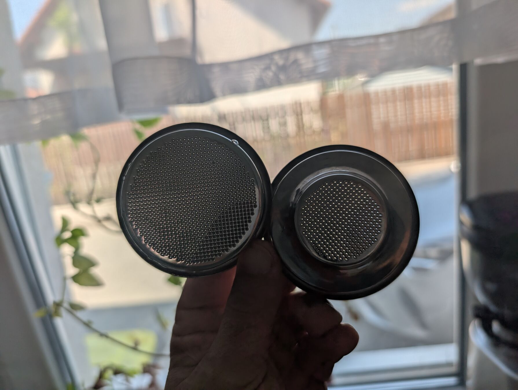

Kipróbáltam a precíziós szűrő kosarat. 15g kávét tettem bele, és finoman tampereltem.
Zúg a gép az elő áztatásnál. Majd mikor megy folyamatosan elhalkul-> leáll villog felül. Pár kávécsepp megjelenik. Leszedve a kart a tetején áll a víz. Műanyag kanàllal meg kapargatva az alja száraz és össze állt. Mint ha kb. homokot tettem volna bele és teljes erővel le tampereltem volna.
Gondolom lenyomja sajàt magát a szivattyú. Ilyenkor van az, hogy befullad a gép?
Mit jalvasoltok? Állítsak 4-5 állással durvábbra az őrlőn?

Segítséget szeretnék kérni, mert nem nagyon vagyok képben kávéfőzőben mióta a Gaggia megvan. Ezért felteszem itt is a kérdést, hátha...
Van egy automata gép a műhelyben ami csereérett. Vennék valami normálisabb karos gépet. 2 dolgon agyalok.
Az első, hogy veszek valami olcsóbb gépet. Melyik az a legolcsóbb főző ami már értékelhető kávét csinál?
Vagy a másik, hogy van otthon egy GC. Az bepattintom a műhelybe, és otthonra nézek valami főzőt. A Gaggia utáni lépcső mi lenne? Túl sokat nem igazán szeretnék kiadni, mivel otthon napi 2 kávé fő, a műhelyben is max 4. Tehát vagy egy olyan gép kellene ami a legolcsóbb de normális, iható kávét csinál, vagy egy olyan ami a Gaggia fölött van. -

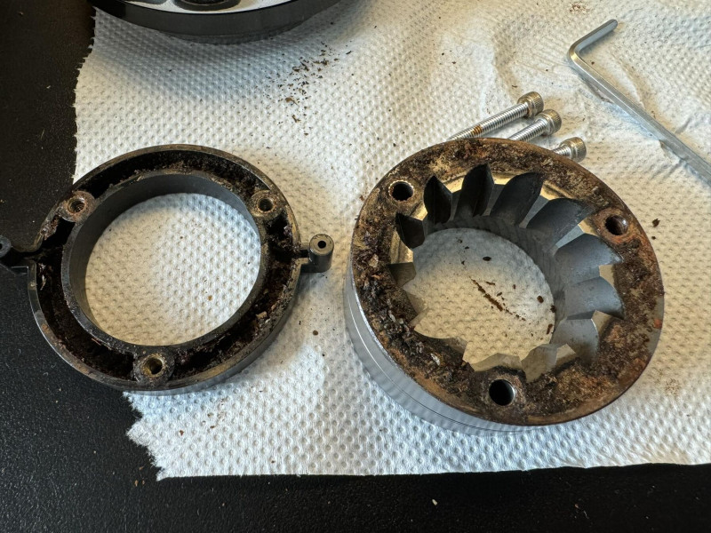

Ezt az alátétes moddolást hogyan is?
Levettem a csavarról az anyát.
Ide kell egy alátét, vagy hova?
Vag valahogy le kell húzni a csavarról a kést (eddig nem sikerült) és alá kell alátét?

Ha nem akarsz azonnal költeni, és szeretnél a meglévő kütyükkel kávézni, szintén amnyit tudok ajánlani, hogy próbálkozz tovább .
Előszöris, maradj nyugodtan a nyomásfokozós szűrőnél, de abból a dupla adagos kosárral próbálkozz. Ami a géphez van tömörítő műanyag kanalas cucc, azt bátran cseréld le egy tamperre (AVX, Tchibo - keresd az 51 mm-est). Most akkor állítsd az őrlőt a legfinomabbra, ha be tudod indítani és nem csiripel, akkor mehet bele a kávé, a dupla kosárba 14-15 g őrölt szerintem még épp belefér. Fontos a viszonylag (1-3 hónap) frissen pörkölt kávé, javaslom helyi kispörkölő sötétebb pörkölésű kávéjával kezdeni (vagy topikban ajánlott lengyel pörkölde, AVX). Ha jól letömörítetted a jól leőrölt kávét és sikerült felrakni a kart, mehet a főzés. Ha befullad, állíts az őrlőn 1 fokot durvábbra, és próbálkozz újra. Jó lesz az, majd sokat kóstolgass, meg fogod szeretni a Dedicat. Ha tovább szeretnél kísérletezni, akkor jöhet a kar- és szűrőcsere, de ahhoz kelleni fog a jobb őrlő is. -
