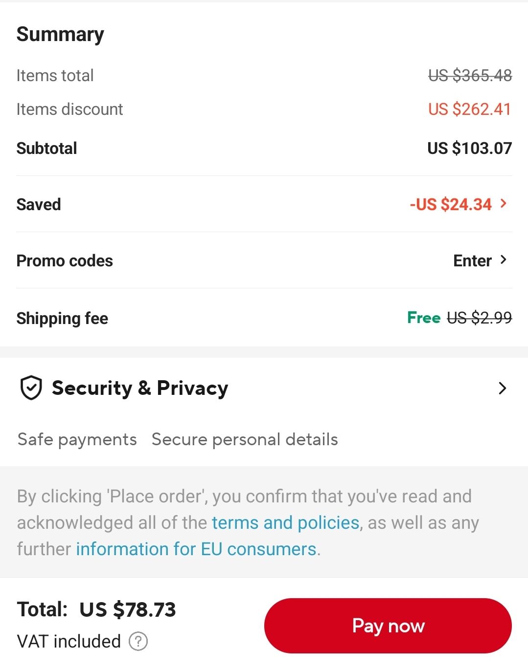

Ha nem sürgős, én kivárnék még pár véleményt a Timemore S3-ról. Nagyon új, kevés infó van róla, de az elég ígéretes. A napokban láttam 104eur-ért Aliexpresszen akcióban, az kb K6 ár.
Szerk: itt is van, most csak 103 eur
