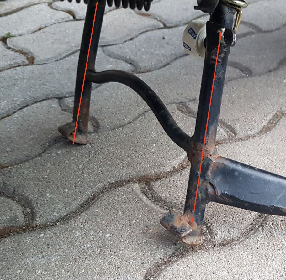

macilaci78

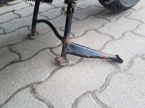

Elég masszív az a kar, szerintem a lábak vannak deformálódva.
A H betű...
Vagy a menetirány szerinti bal oldal van előrébb, vagy a jobb oldal hátrébb. Le kell venni, ráfektetni egy asztalra és megnézni a síkot. A felső rögzítőfülek és az alsó lábvégek legyenek síkban, ne billegjen. -
NYPD

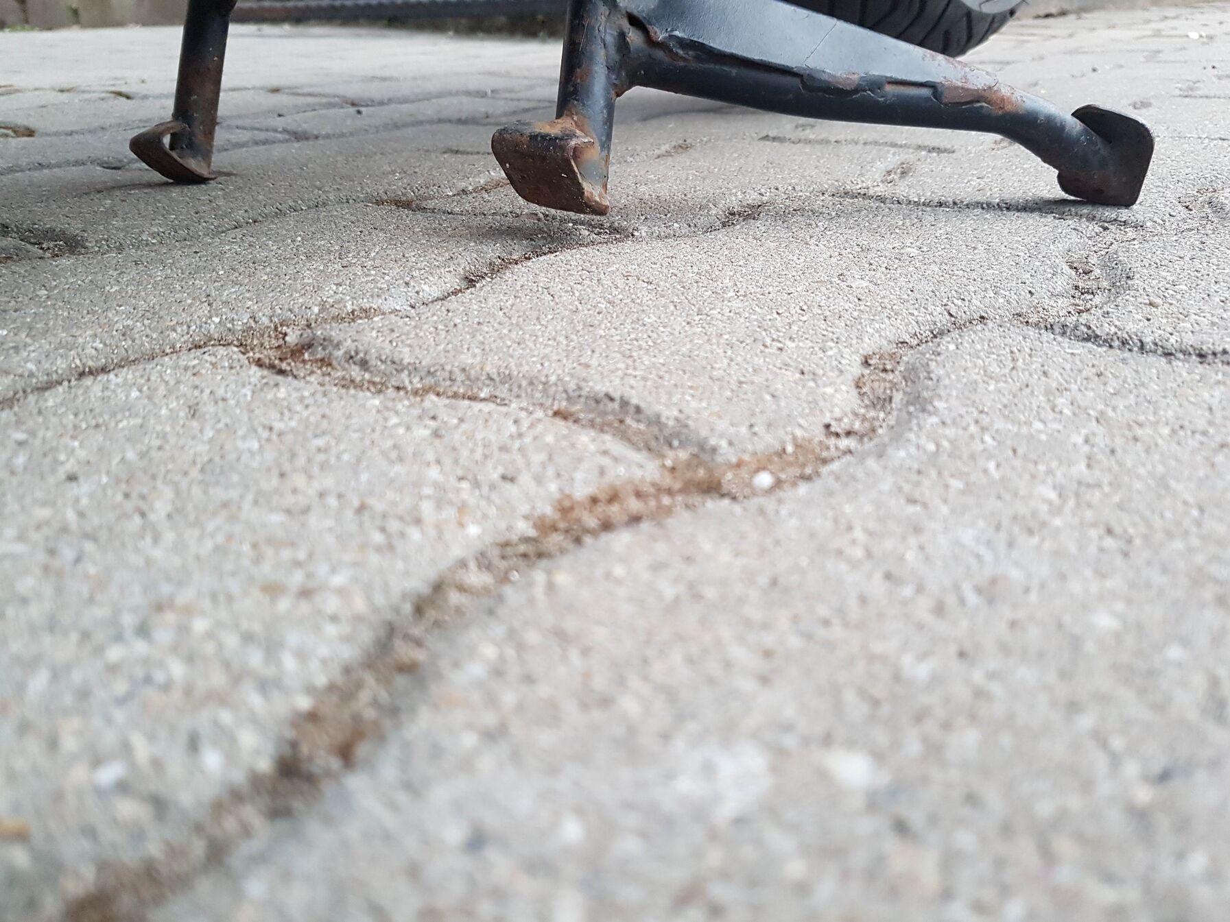

Felraktam a középállványt az agilityre... (mire a rugót sikerült a helyére akasztanom, addig lábon kihordttam 3 agyvérzést..) Mellékelek pár képet, hogy mi a hiba vele, amit vétel előtt nem láttam a küldött képeken sajnos, és postán jött:
Ahogy látszik, az egyik láb nem ér le rendesen a földre szintben, mert a kar, amire rá kell lépni, ferde. Megáll, tudok végre rendesen tankolni úgy, hogy ne kelljen közben támasztanom a motort, hogy szintben legyen, de baromi instabil így.
Tudok-e ezzel valamit csinálni, valahogy visszahajlítható esetleg, v küldjem vissza a p***ba?

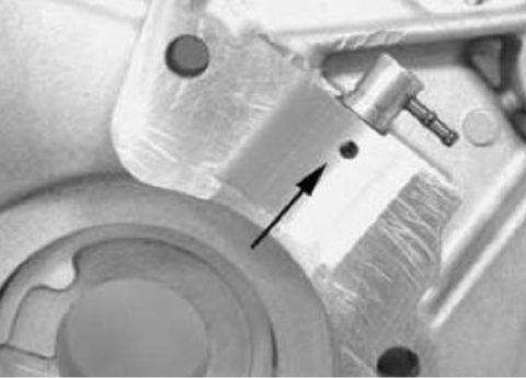

#82007
Erdekesen oldottak meg, szerintem tok jo.

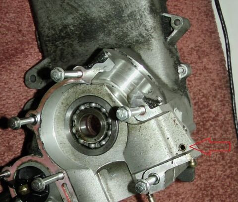

Kozben megkerestem direkt, PJ-nel hogy is van. Az olajpumpatol kulso csovon a kompresszor mellett van a forgattyushazba kozvetlen visszavezetve az olaj, egy szelepes csonkon keresztul. Semmi kulon olajozojarat, stb.De van, melyik regebbi Piaggio blokkon meg a membran moge van bevezetve.
Gyanitom itt a tervezesnel az is szempont volt, hogy sok alkatresz felhasznalhato legyen ami a sima karbis modellnel is megvan(pl olajpumpa).

Igen. Én is néztem rajzot a Ditech-ről és azon valóban a szívócsonknál van.
Purejetnél meg, ha tényleg annyi felé van a cső elosztva, akkor lehet, hogy annál is megoldottak valamit, mint a Jetforce-nál, csak külső csövezéssel. Ezt nem tudom. Dehát annak idején tényleg az volt a koncepció, hogy kevesebb benzint és olajat fogyasszon és tisztábban üzemeljen, mint a karburátoros.

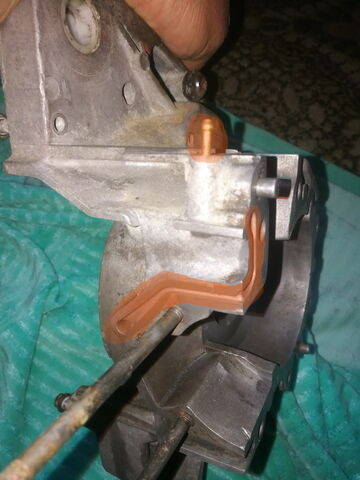

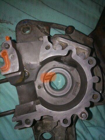

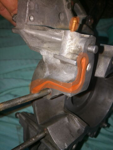

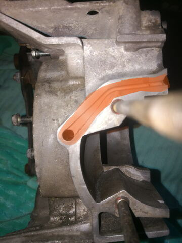

Most pont itt van a Jetforce-om blokkja szétszedve. Csináltam képeket a kicsi blokkfélről, mert látszanak a kenőjáratok. A harmadik képen látszik, ahol a csapágy kenőfurata átjön a blokkon. Jó megoldás, mert a csapágy külső felére nyomja, így a szimering is kap belőle. A csapágyon keresztül jut be az olaj a forgattyúsházba. Narancssárgás színnel kiemeltem a járatokat:
nyogo83
mumtaz
#82005
Igaz
Purejetnel valoszinu akkor a kompresszor elott kap olajozast. De nem akarok mostmar hulyeseget mondani, mert regen volt amikor foglalkoztam vele. De az tisztan remlik, hogy az olajpumparol az olajcso nem a blokkra ment, tehat nem "belul" volt megoldva az olajozas.
Ditechnel viszont biztos, hogy a szivocsonkon keresztul kapja az olajozast es onnan jut el a forgattyushazba. -
mumtaz
nyogo83
#82004
Na de pont itt van a baj, hogy az onnan már nem jutna el sem a csapágyakhoz, sem sehova. Mert ugye közvetlenül az égéstérbe fecskendezi, ahol azonnal el is ég és megy kifele a kipufogón.
Gondold csak végig! Jön fel a dugattyú. sűríti a forgattyúsházból felszívott levegőt. A dugó zárja a járatokat és ekkor történik a befecskendezés közvetlenül az égéstérbe. Az injektor lezár és jön a gyújtás. A benzin-levegő keverék elég (az olaj is). A dugó megindul lefelé és az égéstermék megy kifelé a kipufogón. Onnan már olaj nem jut el sehova. Sem ideje, sem lehetősége nincs rá.
Igen. Más lenne a helyzet, hogy a szívótorokba, vagy szívócsőbe menne a befecskendezés, mert akkor az lenne a karbi helyén. Akkor tényleg eljutna az olaj ugyanúgy, ahová kell, mint a karburátorosnál. De a Ditec/Jetforce/Purejet injektora már a kenendő egységek után van a folyamatban. Gyakorlatilag közvetlenül a kipufogás előtt.
Animáció -
