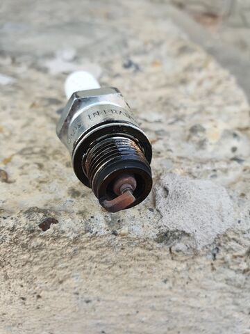

Most, hogy melegszik az idő, előkerestem a "nyári" gyertyámat de valahogy összenyomódott a hézaga. Belőttem az itteni ősidős kommentek alapján 0.8-ra.
Melegen indul, jár a motor vele, egyelőre csak tesztelni akartam hogy lett-e baja. Viszont nem találtam érdemi infot arról, hogy végülis mennyinek kéne pontosan lennie a gyertyahézagnak.
Ez egy NGK BR8HS gyertya, egy Peugeot Vivacity 50 motorban, 70-es hengerrel. A jelenlegi "téli" gyertyám egy NGK BR7HS, ennek meg 0.4 a hézaga (nem volt állítva, így vehettem ki a dobozból). Nem mintha borzalmas költség lenne egy új gyertya, de már a kiváncsiság is hajt.
Szóval mennyinek is kéne lennie a gyertyahézagnak? Gépkönyvem nincs a motorhoz, az NGK honlapján meg a motorgyártó ajánlására hivatkozik (gondolom az is borul a 70-es henger miatt).
Előre is köszi! -

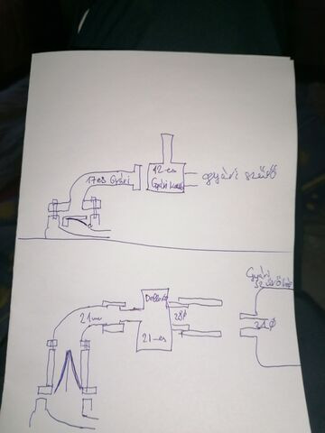

Szerezgetem be a cuccokat a kis speedfight 2 höz és ismét kérdésem lenne,mert kérdés mindig akad aztán az esetek nagy töbségében mi t ahogy irtátok is fentebb hogy sokmindenre nem egyszerű valami okosat irni.
Szerintetek elég lesz a gyári légszűrőházam?
Rendeltem bele Malossi betétet DE vékonylom a szűrőházon lévő csövet.(belső átmérő 21mm)
Eddig ami biztos az a Airsal 70-es aluhenger,duplamembrános szivócsonk,21-es Dellortó karbi,Stage6 kipu.
A karbi szűrős oldala 28mm ezért gondolom hogy nem kellene vagy nem lenne egészséges ezt leszűkiteni 21re.

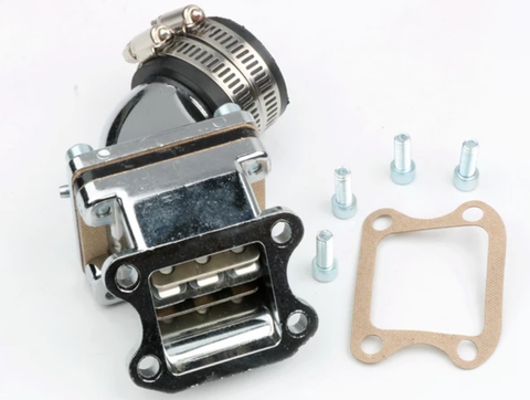

A képen látható membránház szívócsonkal,a gyári 17-es kanyargóst váltsa le és a szimpla vagy 1 soros membrán helyett ebbe dupla lesz.
Elnézést ha valamit nem szakszavakkal irtam le,pár hete kezdtem a robogózást.
Köszönöm a véleményeket

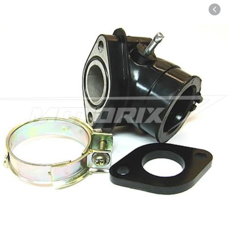

A szívócsonk tömítésre gondoltam. Az ovális fekete hőálló műanyag vagy bakelit cucc a képen. A gyári 50-es gépeken sokszor szűkítve van 15-16-ra, ha 17-18-as karbit raknak rá. Ha eleve 16-os karbi megy rá újonnan a gyárban, akkor nyilván nincs szűkítve.
Lehet, hogy a régebbi robogókon még nem törődtek ezzel, csak mostanában a környezetvédelmi normák miatt.
Láttam már olyat is, hogy kúpos volt belül, az egyik fele18-as, a másik fele 16-os volt. Ha pont a nagyobb felét néztem meg, elsőre fel se tűnt, hogy szűkítve van a túloldalon. Nem akart jó lenni az a gép a friss 70-es hengerrel. Aztán az ötödik szétszedésnél vettem csak észre a turpisságot. Felfúrtam 18-ra és meglódult a gép.

Boci23
#81838
Lehet, hogy a szívócsonk belső átmérője is a 12-es karbihoz van méretezve. Szoktak ilyet csinálni. (Olyan is szokott lenni, hogy eleve nagyobb karbival szerelik a blokkot és csak egy szűkítőt raknak a szívócsonkba.)
Ha a nagyobb karbit hozzá való szívócsonkkal rakod kisebb hengerre, akkor sokkal könnyebb beállítani.
Egyébként, ha veszel rá 70-es hengert, ahhoz adnak megfelelő szívócsonkot is és sokkal jobb lesz minden.
Én a helyedben visszaraknám az eredeti karbit, amíg nem tudok venni 70-es hengert.
Boci23
#50433536
#81834
Igazából ugyanolyan árban volt ,mint a 12es és későbbi előrelépés miatt ezt választottam. Én azt olvastam, hogy az 50es hez is jó. (Nem vagyok szerelő,de általában ezt írják hozzá.)
Szivócsonkot nem cseréltem, létezik ehhez másik?
Megpróbálom akkor kisebb fúvókával, köszönöm a választ. -

Boci23
#81833
A 17-es karbi 70-es hengerhez való. Ennek megfelelően több benzint adagol.
A leírt jelekből ítélve belefullad a benzinbe. ("hirtelen gázadásra fullad. Ha fokozatosan húzom a gázt,akkor néha felgyorsul")A subertűt rakjad vissza az eredeti helyére. Az alapjárati fúvóka valószínüleg jó lesz az 50-es hengerhez is. A főfúvókát viszont cseréld kisebbre... még véletlenül se nagyobbra.
A szívócsonkot is kicserélted nagyobbra?
Egyáltalán miért kellett nagyobb karbi ehhez a hengerhez? Nem várható jelentősebb teljesítmény növekedés, a fogyasztást viszont elviheti. A több teljesítmény kell, akkor az első a nagyobb henger. Utána jöhet a nagyobb karbi és a sportkipufogó. Természetesen a variatort is hozzá kell hangolni.
Boci23
Vettem egy új Dellorto 17.5 -es karburátort és nem sikerül beállitanom.
Indulni indul ,viszont utána hirtelen gázadásra fullad. Ha fokozatosan húzom a gázt,akkor néha felgyorsul.
Fekvő minarelli a motor, 50ccm vas henger,sport kipufogó.Előtte 12-es dellorto karburátor volt.
Súber tűt állitottam már mindenhova,nem volt változás.
Automata szivató is új,elvileg működik.
75-ös főfúvóka volt hozzá,lehet ez kellene növelnem? 78-ast probáltam (ez volt itthon) azzal se volt változás.
Gyertya kép ilyen.Tud Nekem valaki segíteni?
Előre is köszönöm.

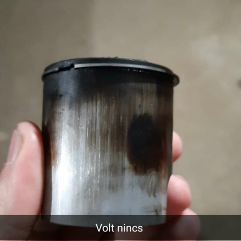

cappa72
#81816
Tehát, eddig volt rajt egy hetvenes henger. Most milyen lesz rajta? Gyári 50-s? Mert az a 70 ccm után, harmat gyengének fog ám tűnni. Vagy, persze csak elméleti síkon, ha nagyobb henger volt rajt, lehet kapott nagyobb karburátort is. Gyári hengerrel fuldokolni fog a benzinben.
Az, hogy egy, vagy Két gyűrűs a dugó azt meg hengerszettje válogatja. Ha jó a kenés, akkor nem lehet gond. Ezek a kismotorok, amúgy is magas fordulaton pörögnek, különben nem megy.
Esetleg még az is elképzelhető, hogy a 70-es hengernek kevés volt a kenés, a külön olajzás 50-es hengerhez lett tervezve.

energy4ever
#81813
Először is köszi a közérthető fogalmazást!
Hát ez a dugattyú volt benne, amikor megvettük. Fogalmunk sem volt arról, hogy mi van benne.
Főleg arról nem, hogy versenyre való lenne. Azt éreztük, hogy megy.
Aztán elkezdtem keresni a hengeren valami azonosítót. Meg is találtam, és miközben a sarat próbáltam meg eltávolítani, bordós szín bukkat ki a feketére fújt hengeren. Azonosítóra rákeresve meg min. 70ccm... De akkor sem volt fogalmam arról, hogy ez versenyszett.A srác rendelt olaszoktól valami (azt mondta) jobbféle' hengerszettet (ő is most cserélte le az övét, ugyanolyat rendelt).
Addig most áll a masina, jövő héten talán már lesz belőle vala vele valami.
Azt is mondta, hogy még megnézi a főtengelyt, hogy lóg-e (nekem ugye ez nem mond semmit), mert ha lóg, akkor nagyobb a baj. Elvileg okés, így végül megrendelte a hengerszettet.
Nagyon kiváncsi leszek. -

Mit keresett benne egy ilyen dugattyu? Ez egy egy gyurus. Vagyis: Uzemoras, versenyre valo... Gondolom 4 oranal tobbet akartatok hasznalni a gepet, es kep alapjan joval tobbet is mehetett.
Dugattyu oldalan levo karcok arra utalnak, hogy a henger is serulhetett. A gyuru alatti feketedes: 2 gyurusnel ha a felso gyuru alatt feketedik, az meg elmegy, de ahogy a masodik alatt elkezd, onnantol cseres a dugo. A tiednel boven a gyuru ala egetett mar...Kep alapjan mire figyeljetek jobban? Egy olyan hengerszett keruljon fel, ami hosszu orakon at kifog szolgalni tobb ezer km-en keresztul. Lehetoleg malossi, dr, stb. Polini is nagyon jo, csak itthon nem, mivel nem foglalkoznak a behozatalaval elegen, igy kimondottan draga, es sokaig tart az alkatreszek utanpotlasa!
Ha nagyobb kerul fel kesobb mint 50es, akkor a minimum 70es azert havasolt, mert a honolo szerszamok abba mar belefernek.
Elment a Furia-ból (AM6) az erő... ezt tapasztaltam a hétvégén. Meg még valami csörög is benne.
Így lányom ismerőse szétkapta.
Valami tűgörgőről beszélt, és a dugattyúról csinált egy képet is:
Ez még az avatatlan szemnek is feltűnő, hogy nem szép.
Pedig amikor megvettük, akkor igazából volt benne erő... mitől fáradhatott el ilyen "hirtelen"?
Azért kérdem, hogy a kép alapján esetleg mire figyeljünk majd jobban. -
