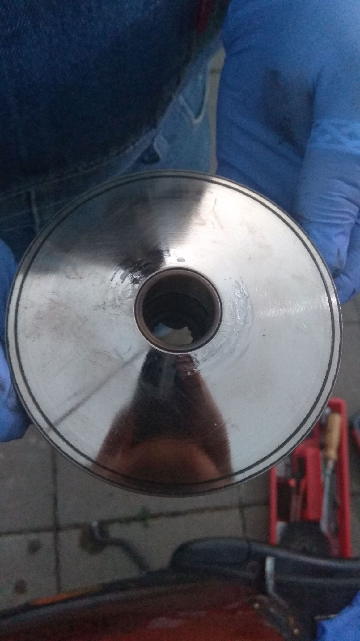

sityupityu
#71505
A sérülés miatt úgy is cserélve lesz, nem takarítjuk.
Szíj lehet nincs annyi, de az is cserélve lesz, 8000km után már amúgy se árt neki
Krogoth
Elméletileg az eredeti van benne. 3. tulaj vagyok, az előzőnek azt mondták, hogy nem cserélték.
Az a fekete kör meg szerintem gyárilag így néz ki, de majd ha megint szétszedjük kicserélni, akkor meglesem.(#71500) nyogo83 Fölösleges. Leégett az olajpumpám és ki lett kötve, most benzin mellé öntöm az olajat
(#71503) sityupityu 1-2 milit kopott csak az új szíjhoz képest. Szíj oldalán azért látszik a használat.

Hali.
Piaggio liberty 50 2t. Gondoltam cserélek egy szíjat, mert már van benne 8000kb.
Szétszedés után a variátort megnézve ezt láttam: [kép]Ez csak simán a használattól (variátor elm. az eredeti, van benne majd 28000km) lett ilyen és egy variátor elég vagy más okozhatta a bajt?
