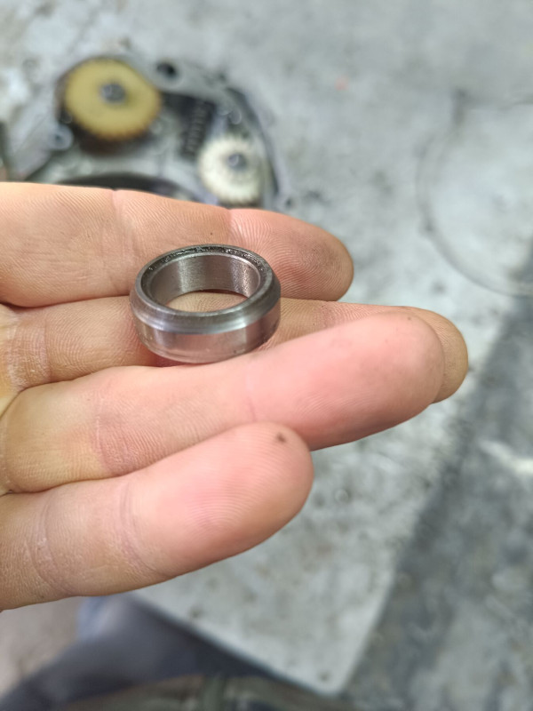

Ez a kúpos bigyó honnan származik? Sajna, olyan régen szedtem szét a blokkot, hogy már nem emlékszem. Az egyik az biztos, hogy a főtengelyre kell a kuplung felőli oldalra, de a másikra sajna nem emlékszem. Am6 blokk [kép]
