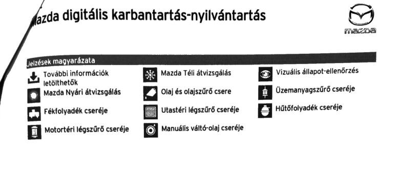

A saját szervízárainkat tudom, máshol biztos eltérő. Az első komolyabb szervíz a 120 k-s a gyertya miatt.
Addig csak olaj, pollen, levegő, fékfolyadék váltogatva. Kb. 1.5-1.7 munkaidővel (1.5*34 k.)
plussz alkatrész. Szerintem nálunk olyan 100-120 k. körül van az első 5 szervíz. -

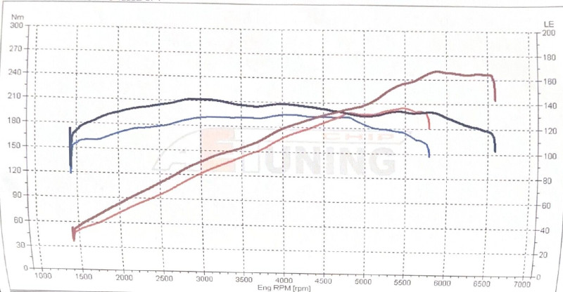

Ezeket a motorokat pörgetni kell. Ahogy írták, alacsony fordulaton egy szívó 4 hengeres motorban nem lesz nyomaték, 4000 rpm körül van a Skyactive G/X nyomatékcsúcsa. Ugye turbós motornál meg egyenletes, folyamatosan húz, az 1.4 TSI-nek is 1500-4000 között van 250nm-es nyomatéka.
Szóval a Mazdánál ott van az a 180 lóerő, de érzetre más lesz.Én is azt javaslom, hogy ha nagy a dilemma, akkor próbáld ki mindenképp, és akkor rövidre lehet zárni az ügyet.

A Sky X nem turbós, de feltöltős. Kompresszoros motor.
És, ez csak az én véleményem, nem egy erőgép. Érzetre kb., mint a 2.0 szívó motor. Ugye, itt alapvetően nem teljesmény növelés miatt van rajta a kompresszor, hanem a levegő többlet miatt.
A legjobb lenne, ha kipróbálnád, az a biztos. -

Eggyikkel sem a csúcsteljesítményen autózol, a turbós autó részterhelésen erősebbnek érződik, erősebb is a turbónak hála. A teljesítmény viszi az autót ami a nyomaték és az adott forulat szorzata. Én elfogult vagyok és szívópárti. A lényeg 200nm 5000-es fordulaton ugyanannyi lóerő mint 400nm 2500-as fordulaton.

A 179LE-s X-es motor teljesítményéről mi a véleményetek?
A kezdeti tesztek jókat írtak, aztán az évek alatt született pár olyan hozzászólás külföldi fórumokon, ahol arról panaszkodnak, hogy érzésre közel sem 179LE és hogy a mai turbó motoros autók világában lomha.Jelenleg egy 150LE-s 1.4 TSI-t hajtok, aminek a teljesítményével nagyon meg vagyok elégedve (nyilván a kis turbó gyorsan lankad, de pl. városban meglepően fürge, lámpától indulásnál lehet vele meglepetéseket okozni
) és nem szereték visszalépni, ha már elvileg papíron erősebb motorról beszélünk.Próbáltam keresni ebben a fórumban is a motorrol, de vagy rosszul kerestem vagy nincs igazán beszélve róla, mert alig találtam pár hozzászólást és azokban se volt erről szó sajnos.
