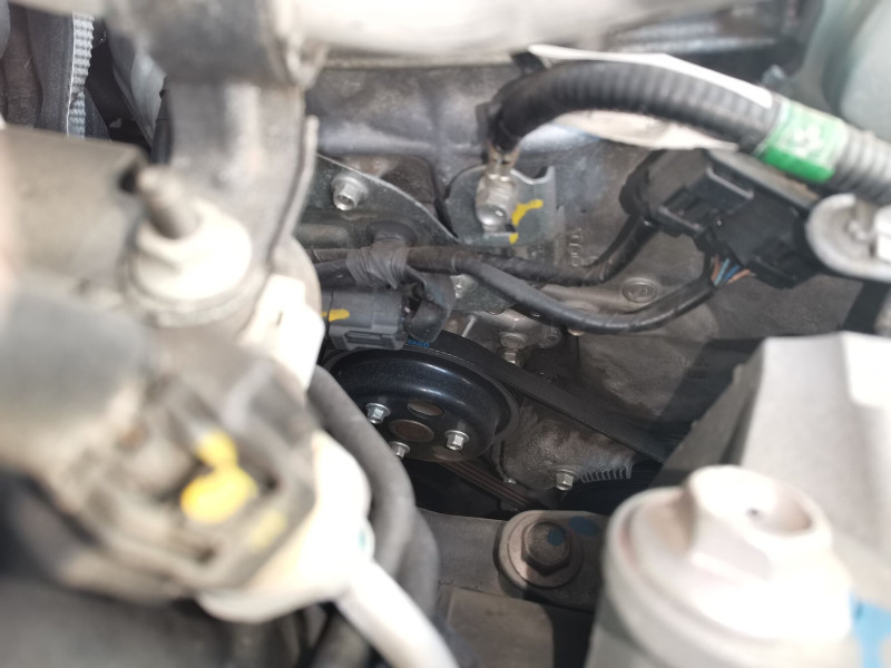

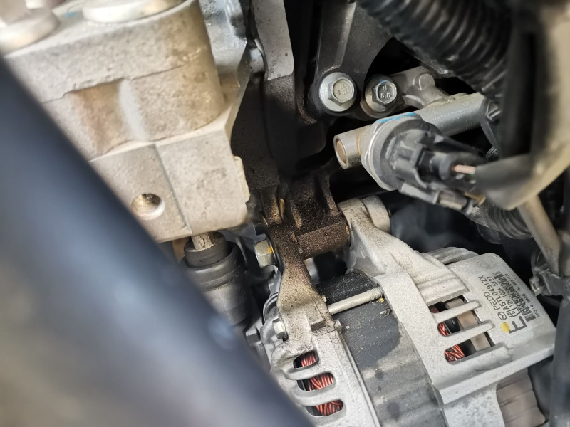

Sziasztok! Hétvégén néztünk egy 2016os 3as, 2000es benzines mazda 3ast. A motorterben ilyen olajfolt van, nem tudjátok honnan lehet ez?

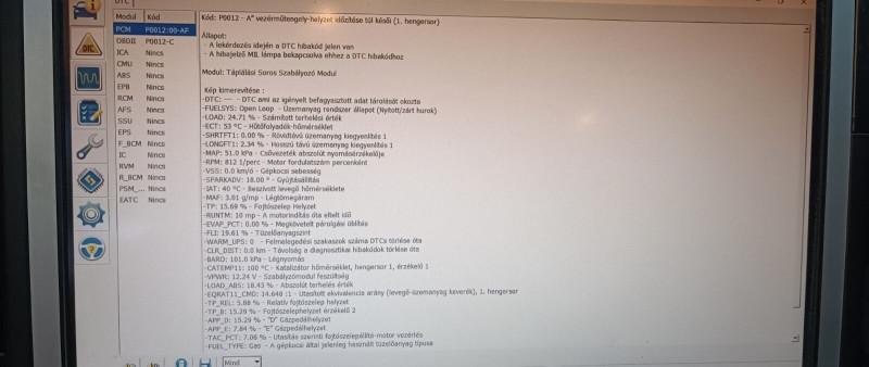

Segítségeteket szeretném kérni!
Mazda6 2015 2.0(145) benzines, manuális az autóm. Autópályás araszolásnál, hamarabb behúztam az elektromos kéziféket, még kb 4-5km/h-val gurult az autó. (Szinte biztos vagyok benne, hogy üresben volt az autó, de ellent mond a hibának.) A kézifék befogott, hiszen már alig gurult, hirtelen megállt az autó, a motor lefulladt.
Megnyomtam a START-ot. de 5mp-ig indítozott, végül beindult.
Azonnal motor hibát írt, kivillant a lámpa. Nem veszi a fordulatot, erőtlen lett, haza tudtam vele jönni, de gyenge nagyon.
Kicsit mélyebb a hangja (sport légszűrőhöz hasonlít), a motor szépen jár, nem füstöl, nem látnám, h többet fogyasztott volna hazáig. Hidegen beindítottam, felpörög 2000-ig, majd fél perc után beáll az alapjárat.
Hibakód törlés után visszaíródik, nem tudom, h mit olvastak ki, de talán a vezérmű szó benne volt.
Természetesen nem használom.
Valakinek van valami ötlete a hibát illetően?
Van aki szerint átugrott a vezérlés, van aki szerint lehetetlen. Esetleg tengely jeladó hiba? -
