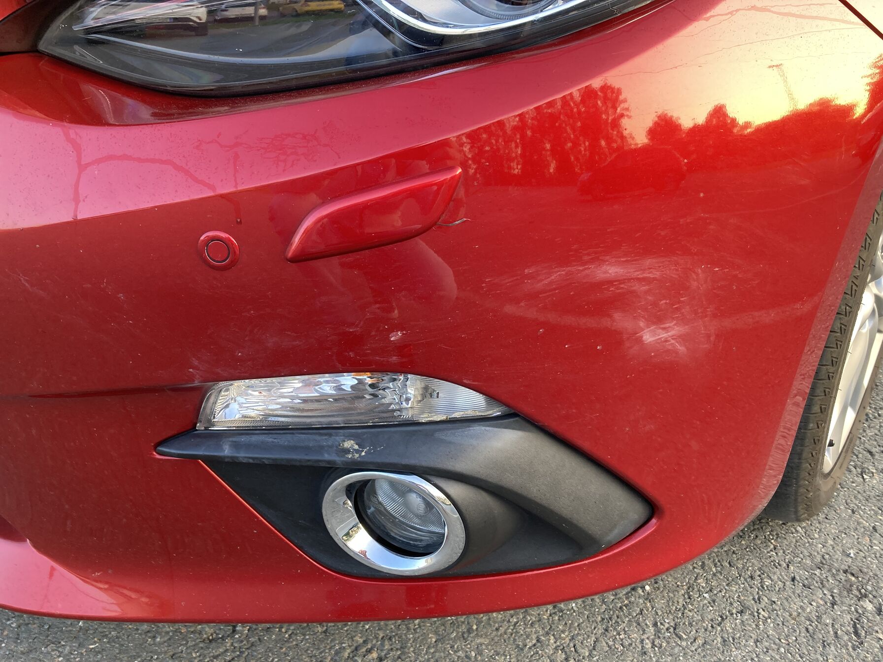

Volt egy koccom az új cx5 mazdával. BE lámpa sérült. Több mint 2 hónapja áll a szervizben és még azt sem tudják megmondani (!), hogy mikor érkezik meg a lámpa... amúgy csak 650k a mátrix led fényszóró darabja, jó, hogy lehet(ne) kapni

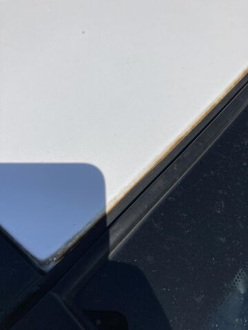

Én ezt elengedném... a szélvédő feletti sáv javítása elég drága... Ki kell szedni a szélvédőt. És pont ide kapcsolódik, hogy állítólag bármely márkánál akkor növekszik az esély ennek a területnek a rozsdásodására, ha szélvédőt cseréltek, de hanyagul végezték...
Hidd el...jobban jársz, ha keresel egy másikat... Megnéztem én is a CX-7 kínálatot... régen tetszett. Bár én a turbós benzines felé húzok... Jó kiállású típus ez csak keress egy jobb állapotot.

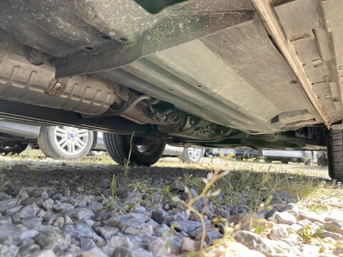

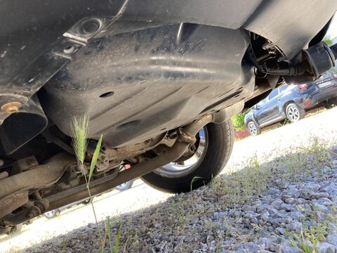

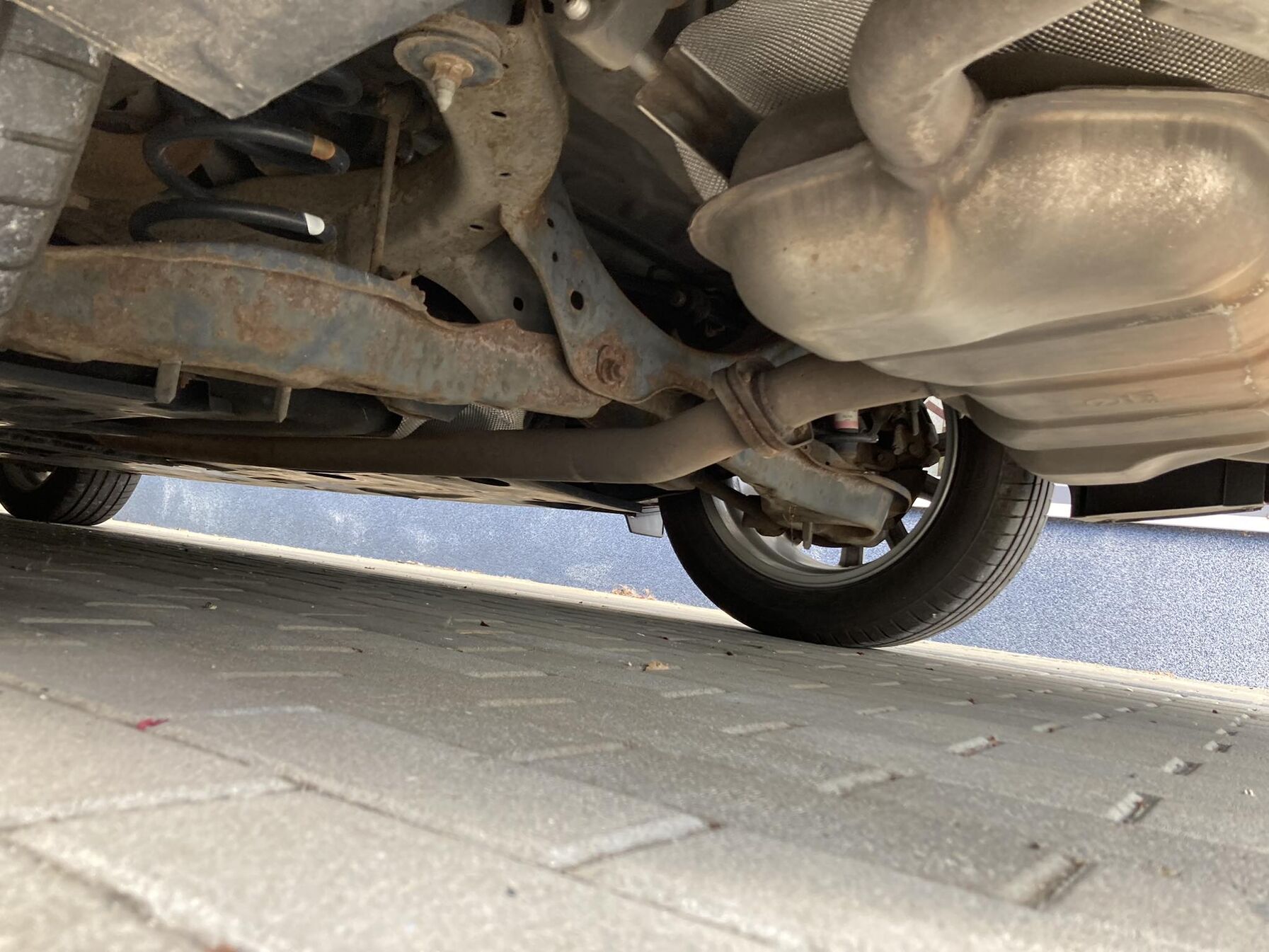

hdanesz
#6011

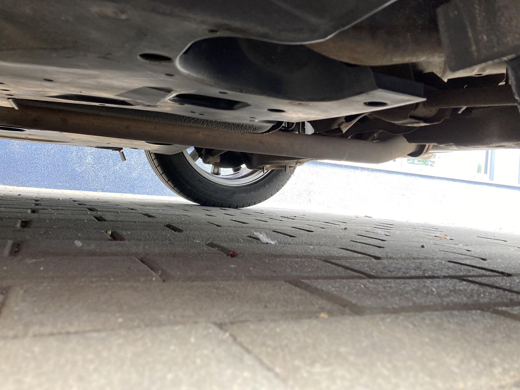

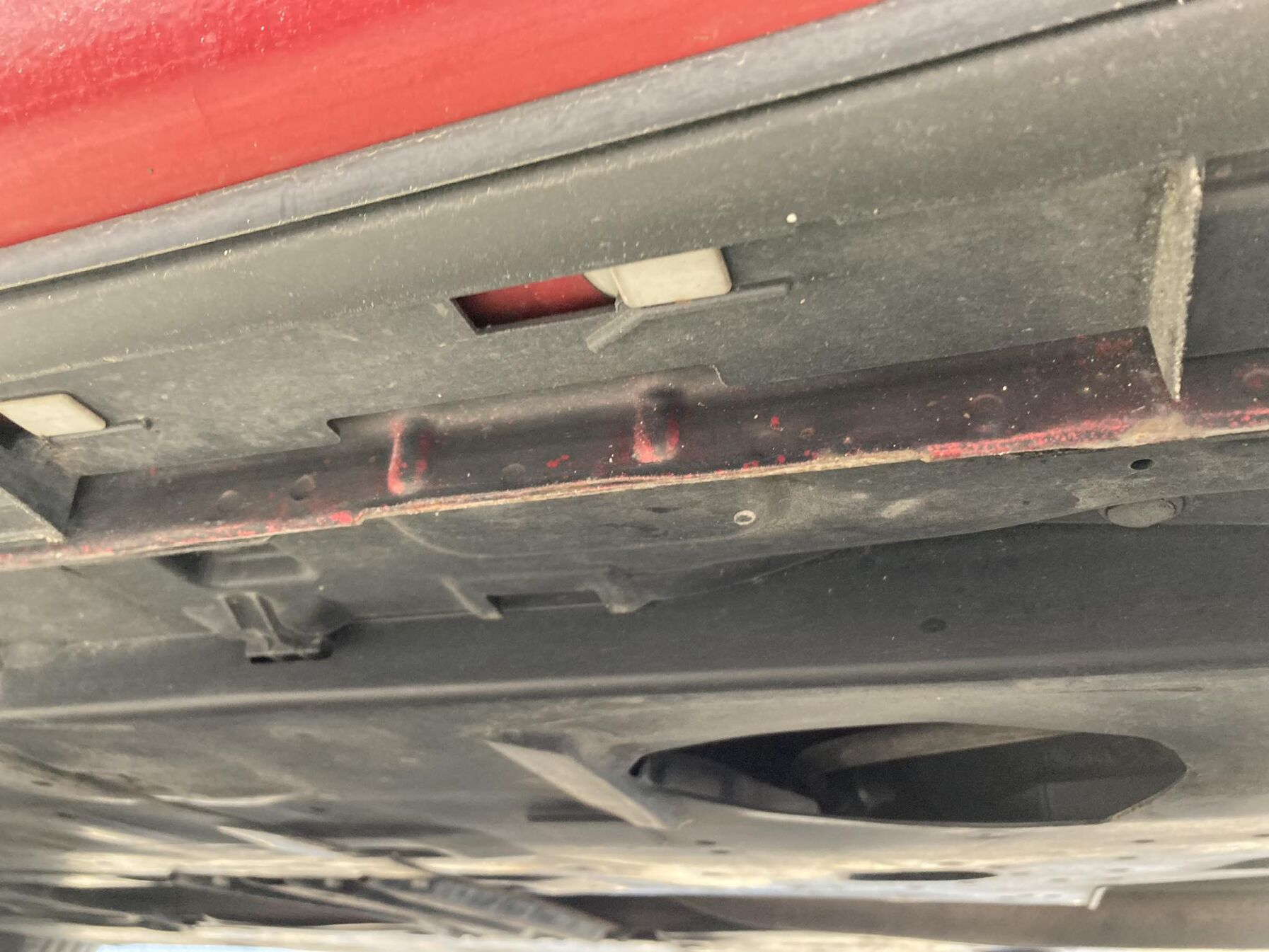

Nos, a korábbi válaszom ellenére mégis megnéztem alaposabban a CX7-et. (2010-es évjárat, 2.2 dízel...ha valaki lemaradt volna
) Csak nem hagyott nyugodni.
Csináltam pár képet az aljáról, annyira nem tűnik vészesnek a rozsda...legalábbis odalent.
Az alábbi kép nem tudom mennyire vészes.
Illetve van egy része a kocsinak amit nem tudok mire vélni, ez így okés? Olyan mint ha hiányozna ott valami...vagy elrohadt?
Egy hely van ahol a karosszérián találtam némi kezdeményt, az a szélvédő felső pereme...de az szinte végig...nem is értem oda hogy sikerült.
Gondolom ezzel nem sok mindent lehet kezdeni.Mentünk vele egy próbakört, meggyőző autó az tuti. Nem nyiszog, nem zörög...megy mint egy tank. Ez a két dolog zavar: a szélvédő feletti cucc, illetve a karikás képen látható cucc.
Minden elektromos cucc működik, egyedül a kulcsnélküli nyitás gombja nem reagált. Vagy ezt lehet tiltani a menüben?
