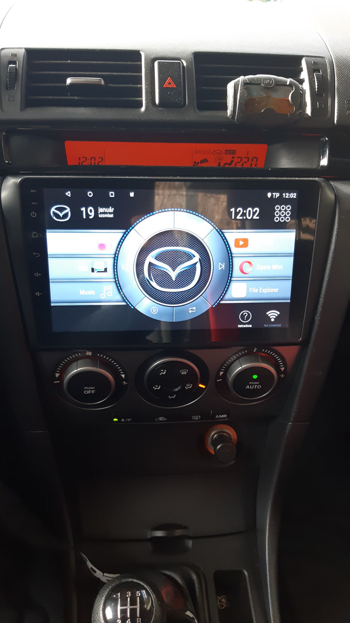

Szerintem egyszerűbb, ha vesz egy ilyen 2 din android fejegységet [seicane]
Én 3 éve használom, rengeteg funkcióval rendelkezik (GPS, rádió, tolatókamera és első kamera, stb.)

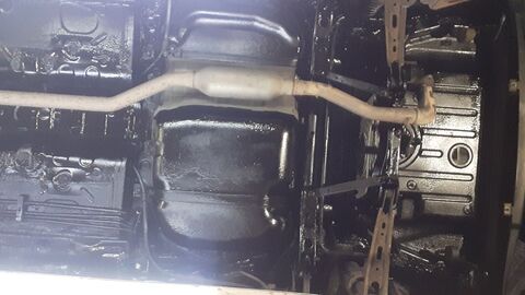

Az én 3-asom lassan 14 éves, Szlovéniából hozták be, de minimális a rozsda a karosszérián.
Gyári alvázvédelemmel. A kipufogó még gyári, idén nyáron tervezem cserélni, mert mostanra sikerült átrozsdásodnia, de még nem lyukas.

Usb-re csatlakoztatott kamera elvileg tud képet rögzíteni, de csak egy csatlakoztatható egy időben, első, hátsó kamera RCA-val csatlakozik, ott nincs felvétel. Kormány canbus jár hozzá gyárilag, arról is vezérelhető. Tolatólámpára kötve kapcsol a hátsó cam.
Aliexpress-ről, Seicane márkát kell keresni UK vagy DE raktárról. -

Navigáció jól működik, mind google map mind Igo, vagy bármelyik navi app. BT kihangosítás, telefonélés szintén, rádió vételi minőségben még nem tapasztaltam problémát, mélygarázsban is jól vesz.
Nappali láthatósága átlagos, kicsit fénylik, nem Super-Amoled, de látható, bár én inkább a vezetésre figyelek, mint a kijelzőre, van navi hang, az is elég.
Épitettem hozzá első és hátsó kamerát is, azt is szépen mutatja, szitén kínai cucc.
WiFi-s OBD-II-vel Torque is működik, hibakódot is tudok vele törölni, YouTube is simán fut rajta. CarWebGuru-val átrendezhető a kinézete. -

A márkás cuccok drágák, és tulajdon képpen azok is kínai alkatrészekből vannak.
Adtam egy esélyt az eredeti kínai androidos fejegységnek és nem bántam meg.
Tudom nem egy BOSE rendszer, de nekem megfelel, ha nem tekerem max.-ra a hangerőt, akkor szépen szól. És nem kellett külön középkonzol keretet sem vennem. -

Kvázi régi, 2006 facelift. Igen végig kellett húznom a vezetéket a műszerfalig, de szerencsére simán ment, végig el lehet rejteni a kárpit alá a küszöbnél. Csak a csomagtérben vettem le a kárpitot egy helyen. Seicane fejegység, Aliexpress.com. A többi extráról nem tudok nyilatkozni, de én is találtam már csatlakozó aljzatokat, amibe nincs bekötve semmi. Gondolom automata váltó, stb. helye lehet a kábelkorbácson.
Egy biztos, a gyári extrákkal már nem kell szöszmötölni, max. ha elromlik. -

Az enyém egy 3-as sedan, saját magam kötöttem be a fejegységet és a kamerákat a tokatóradarral együtt. Semmilyen gyári kamera előkészítés nincs benne. A fejegység csatlakozói teljesen megegyeznek a gyárival, a rádió vételével nekem nincs problémám.
1-2 plusz vezetéket kellett csak a megfelelő helyre bekötnöm, konkrétan 12V-ot, a többi meg adott helyre csatlakozik. Mivel először csináltam így 2 órámba telt, de tökéletesen működik. -

En kidobnám a gyári audiot, vennék egy jó kínai androidos fejegységet, ahhoz van kamera hátra és előre is szinte gombokért Aliexpressen. A sima alap gyári hangszóró sem rossz, pláne ezekhez a fejegységekhez, bőven elég. És spóroltál egy csomó pénzt, cserébe van GPS, MP3, MP4, stb-stb..
