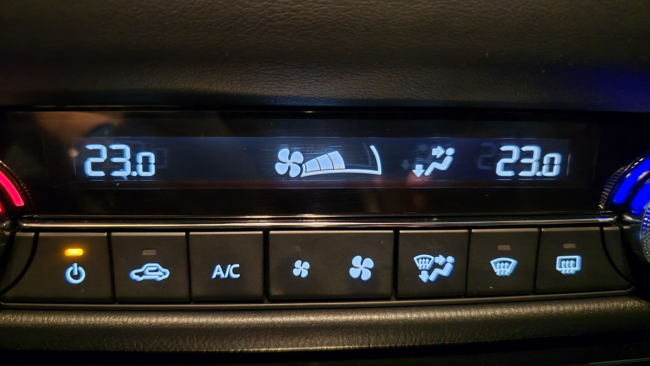

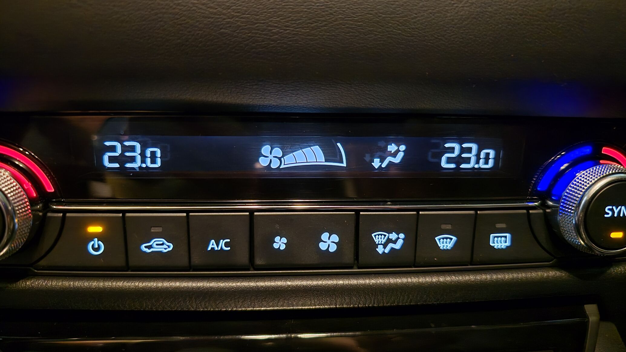

Az alábbi jelenséget tapasztalom az autómnál (M6 2.0 2018)
Mivel bejött ez a dög meleg, így használom a klímát. Azt veszem észre, hogy a klíma sűrűn ki-be kapcsolgat( kb fél- 1 percenként), tehát nem egyenletesen megy( vele együtt kapcsol ki-be a ventilátora is)
Egyenletesen tempónál sima úton észre lehet venni ez a kapcsolgatást, ami picit zavaró a számomra. Olyan mintha egy aprót "rántana" az autón mikor beindul a klíma. -

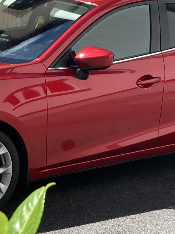

Engem a bose nyavajaja is elert, mar mindenkepp erdemes a karpitot es akkor a visszipillantot is levennem.
Bar lehet ezt mar szervizre bizom. -
ZeroX92P
Nem kenés, korrózió sajnos
típusra jellemző hiba tükör belső tartószerkezete festetlen alu ami ha vizet kap a már elkorrodált alu a vízzel együtt kimosódik részben és foltot hagy.
Le kell szedni a tükröt kitakarítani és lefesteni illetve van rá hivatalos repair kit új szigetelés stb más tartós megoldása nincs.
szerk: [link] -
mmdms
Haho!
Automosas utan par nappal ha esik az eso a tukor alatt megjelenik egy koszos folyasnyom, picit kesobb a kilincseknel is, ezt hogy lehet konnyen eltuntetni? Erre gondolok:
Gondolom ez a kenes a motoros tukor szerkezetebol, mosas utan is lathato h nemigazan viszi le a mikroszalas torlo se. -
