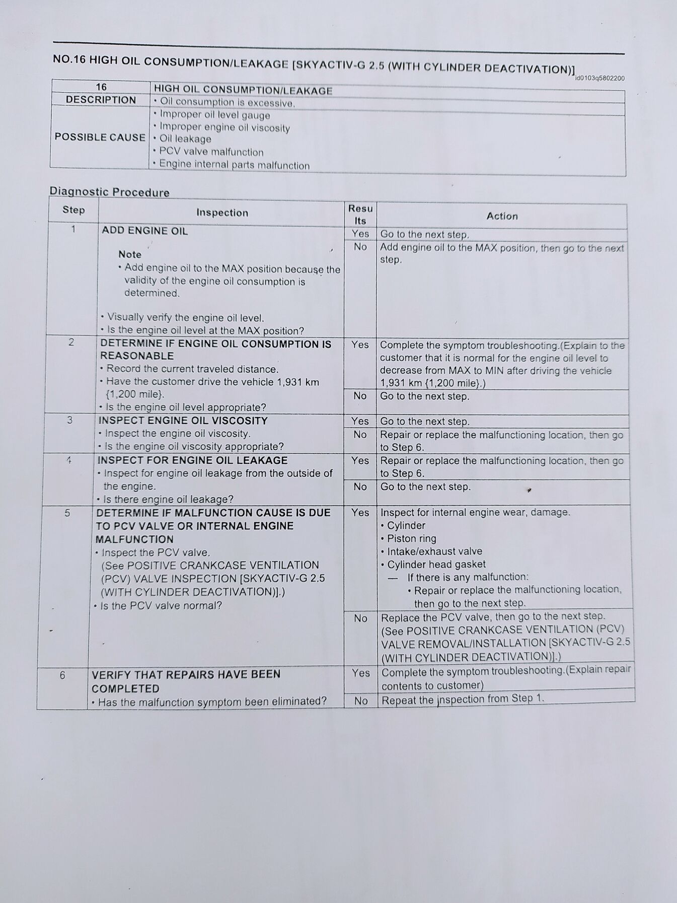

A 2016-os Mazda 6 gepkonyvebol, az angol verzioban is ennyi van. Szoval nem tudom mennyire eliras, meg ha nem is realis a szam...

Erősen használatfüggő is. Az előző autóm nem ette az olajat, pedig mindig nagyon olcsó Q8 5W40-et raktam bele az előírt 5W30 helyett. Az új tulaj továbbra is ugyanazt az olajat használja, de neki csipegeti. Ő többnyire városban megy rövideket, hidegen, én meg szinte csak hosszú utakra vettem elő, a fűtött garázsból. Pedig nem óvatoskodtam vele, üzemmelegen sokat járok 5-6000 fölött, ha éppen gyorsítani kell.
nyepi
mézespálinka
#5553
Igazad, van elnéztem. De ez szerintem elírás. Nem tudom honnan származik, de ekkora olajfogyasztásnál ez garis fűzött blokk csere lenne, hidd el. A Mazda ezt nem engedheti meg magának.
T0mBd1gg3R
Na az nem mindegy. Szerintem egy normális 10-15 ezres olajcsere intervallumon belül ha max-ról lemegy min-re az még teljesen elfogadható, persze nem az autó új korában, de úgy 100ezer kilométernél.
Nekem a 10-13 ezrenként 6-7 decit tudta a 2004 dízel Mazda6 mikor vettem 180 ezernél, és szépen kúszott fel. 313ezerrel adtam el, ott már nagyon bő 1 liter ráment, eleve vettem mindig egy plusz literest. De inkább ez úgy történt, hogy az első 6-7 deci nagyon hamar elfogyott, még ha rá is töltöttem, a többi már lassabban.
Az új tulaj cserélt turbót, azt mondta már elég gatya volt, valszeg az csipegette le a tetejét.
A másik ez a trágya Mannol olaj, merthát 5W-30, olcsó, mi baj történhet, na azt zabálta. Mikor visszaváltottam Castrolra visszacsökkent az olajfogyasztás. -

0.8 dl, nem 8 dl. Nem mindegy.
Ne félj tőle!
Évente egyszer ránézel. CSAK azért írtam, mert volt olyan aki rá se nézett 20.000 km. alatt és dobta rá a hibát és bepánikolt. Ráadásul a gyárilag megadott 4.5 l-el csak fél nívón van a motor.

Ettől ne ijedj meg. Szerintem annyi belefér, hogy minden 10. tankolásnál ránézel az olajszintre. Nem azért mondtam, hogy eltántorítsalak, ez egy nagyon jó motor. Csak néha érdemes megnézni. Az, hogy 15-20 k. alatt megeszik 1-1.5 l olajat szerintem nem gáz. Ez kb. 0.5-1 dl./1000 km.-es olajfogyi. Nem olyan, mint az öreg Opelek, ahol a gyári(!) megadott adat 7 dl./1000 km. volt!
Vagy a BMW valamelyik új motorja, ahol megvan adva, hogy bizonyos idő alatt hány cseppes vízfolyás a normális a vízszivattyúnál.
Csak azért írtam, mert a 2.0-nál nincs ilyen gond, itt van. De szerintem ez majd' minden márkánál előfordul, mióta ilyen híg olajakat használunk. Pl. PSA-s példákat már nem is merek említeni.

Nyilvan nem normalis a liter/1000 km koruli fogyas, nekem sem kell cserek kozott toltogetni altalaban (elmult evben mar inkabb 40/60 fele tolodott a varos/palya aranya). Ettol fuggetlenul masfel eve volt par sietosebb hosszabb ut, akkor pl. elerte a minimumot a szint par honappal a csere elott...
mézespálinka
Ugyan ez volt anno az e46oknál - benzin, a dízel egy nanolitert nem fogyott -. Én pl. meguntam az utántöltögetést (0,7/1000 a könyv szerint, több volt, kb 1.0/1000, de, felújítás után ez felére csökkent kb). Ha két olajcsere periódus között (1év/10k km) 1 litert rá kell borítani az nem zavar.
ZeroX92P
Azért azt látni kell, hogy a gyári csereperiódus az 20k km ennél az autónál, ezeket meg ismerjük hogy a valóságban kinek szól és mit jelent, e mellé vannak nagyon komoly 0w20 hívők is.
A gyári megengedett a 0w20 vagy az 5w30 olaj, én a magam részéről, az én felhasználásomhoz ami 90%-ban hosszútávú autópálya 5w30-ra voksoltam.
12k km után cserélem az olajat ~0 olajfogyasztás tapasztalható a nívón, de a skyactiv fb csoportban a 0w20 hívők közt sem igazán szólnak bejegyzések arról hogy fogyna még a 0-s olaj sem.

Sőt, sok gyártó konkrétan megadja, hogy mennyi a normális fogyjás..."Az hogy mi számít „normális” olajfogyasztásnak, autógyártónként változik. Ez az érték 1 l/1500 km-től 1 liter/5000 km-ig terjed.
Azok a gyártók akik a kézikönyvben szerepeltetik, hogy mekkora olajfogyasztás számít még normálisnak, sokszor akár 1L / 1000 kilométer olajfogyasztást is megegednek. Ennél többet már nem szoktak, tehát ha a motor ennél is több olajat fogyaszt, akkor biztosan tenni kell valamit. A másik véglet, amikor 0,1-0,2 L / 1000 km az olajfogyasztás, a tulajdonos mégis a fejét vakarja, és beletölti a vastagabb olajat, hogy ne fogyassza. Ez utóbbi a felesleges aggodalmaskodás kategóriája, ráadásul a motor kenésének kárára csökkentjük az olajfogyasztást." -

Minden dugattyús motor eszi az olajat, ez a technológiából adódik, ha nem látszik a fogyás, az azért van, mert az üzemanyag belekeveredik, szóval addig jó, míg fogy. Ha 10000 km-n elfogy egy liter, az bagatell, emiatt ne keress másik típust, az is eszi...

De van. 76 ezret futott céges 6-os (2017-es) olajcsere periódus végére épphogy minimum fölött volt. Most adtuk el amúgy
2.0 145 le volt (butított verzió) -
