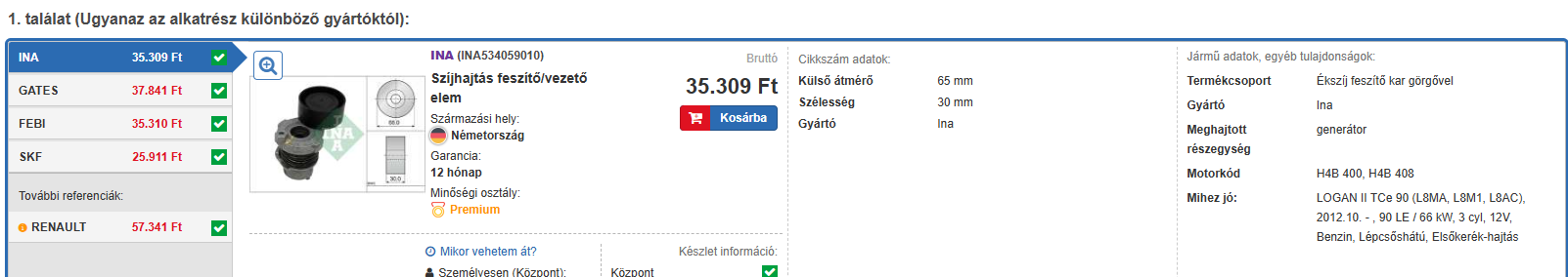

Nincs is feszítőgörgő.
Egy úgynevezett sztreccs szíj van rajta. azaz a szíj rugalmassága tartja megfelelő feszességben a hajtásrendszert.
A felhelyezése viszont speciális szerszámot igényel.
( pár ezer forintos fel / le vezető ) -
Ace Ventura
Dacia Duster II 1.6 sce. Hosszbordás szíj cserét kértem. Szaki szerint a feszítőgörgőt nem kell cserélni, mert a szíjat csak rá kell húzni?
Ez valid? -
