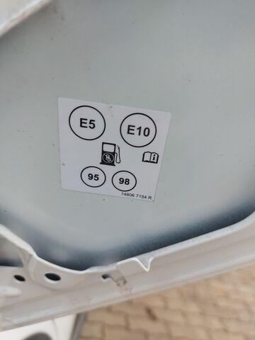

Az olaj miatt nem is, de a nem megfelelő üzemanyag miatt már igen.
Egyébként a 0w20-at erősen ajánlom mindenkinek aki nem pályán megy dolgozni minden nap. Főleg télire. Én ősszel friss 0w20 olajat adok a Lodgy-nak minden évben, mert nem eladásra vettem. Ennyit szerintem megér, kegalábbis annak, aki tartósan sok évig szeretné használni.Egyébként a könyve mit ír? Nekem 1.33 van, az még elboldogul a 95-tel is, de nagyobb hidegekben tuti spuri vagy 100 befigyelne néha.

Szia, igen 95-öst. És az autóban még nincs 3000 km.
