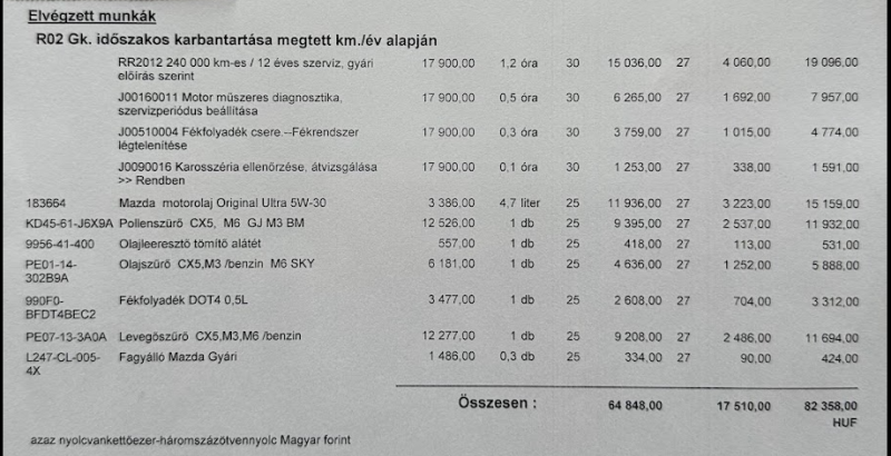

Ha mar videki markaszerviz, bedobom az en tavalyi szamlamat:
Nyilvan be tudnam olcsobban is szerezni az alkatreszeket, a csere sem nagy muvelet, csak ha mindenki ezt csinalja az hosszutavon nem vezet jora.

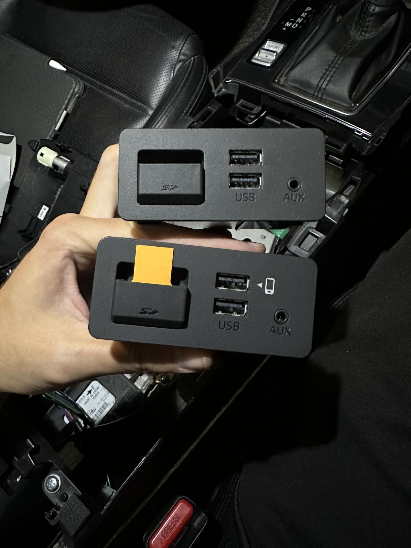

A gyarival a CP-t hasznalom, 2-5 masodperc alatt csatlakozik es semmilyen lag vagy hiba nem jott elo (meg csak ~1000km-t mentem vele) -

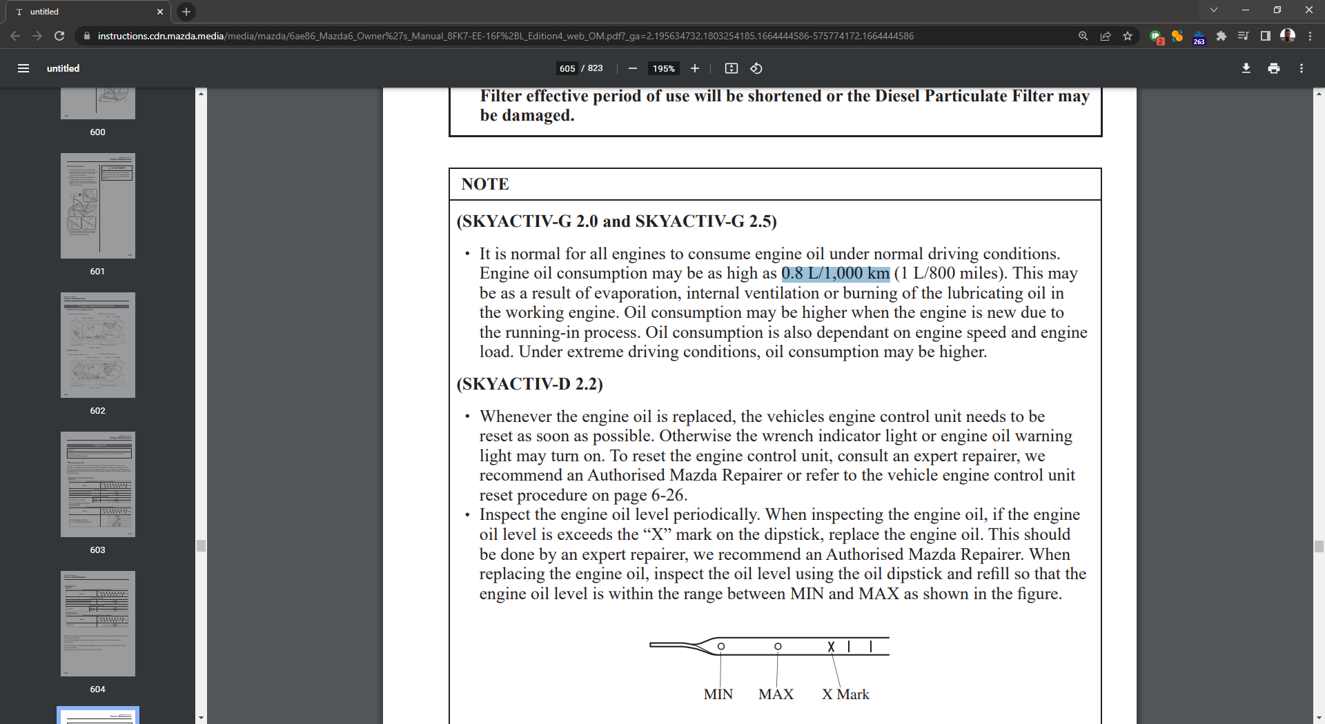

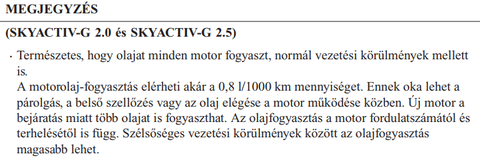

A 2016-os Mazda 6 gepkonyvebol, az angol verzioban is ennyi van. Szoval nem tudom mennyire eliras, meg ha nem is realis a szam...

Nyilvan nem normalis a liter/1000 km koruli fogyas, nekem sem kell cserek kozott toltogetni altalaban (elmult evben mar inkabb 40/60 fele tolodott a varos/palya aranya). Ettol fuggetlenul masfel eve volt par sietosebb hosszabb ut, akkor pl. elerte a minimumot a szint par honappal a csere elott...

Koszi a valaszt, hatalmas hibakrol nem irtak, vannak paran akiknel kopogas hallatszik az utasterbol is (ez mondjuk lehet a kevesbe minosegi uzemanyagtol), a valos figyasztas (nemet tulajok bevallasa alapjan) 4,5-7,8 liter kozott mozog kb. egy 2.0-as benzines teljesitmenyevel, elso szerviz elott nem volt sima a kigyorsitas, ilyenek.

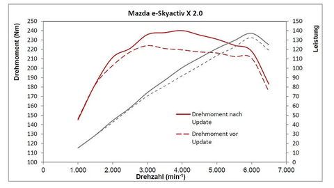

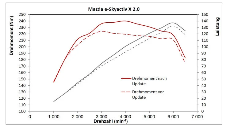

Tavaly volt valami szoftverfrissites, amivel alakitottak a gorbeken, szoval biztosan van mozgaster a finomhangolasra, csak nekem meg tul uj az egesz. Fussanak ezek is 3-400 ezer kilometert aztan kiderul mennyire tartos konstrukcio

Koszi, tapasztaltam amiket irtal, MZD-AIO van fent az egyik utolso 59.x verzioju FW-el, ezt a konstellaciot hasznalom szerintem egy eve, telefon eroforrasaitol fuggoen azert neha be-be akad ha Waze + Spotify egyszerre megy, egyebkent eleg stabil.
Egyszer majdnem ravettem magam a cserere, viszont CarPlay nelkul meg tudok elni, eleg az AA, meg van par feature az AIO-ban amit megszoktunk es hianyozna a 70.x-es FW-bol, anelkul meg nem megy a gyari megoldas tudtommal.
Szoval az a legegyszerubb, hogyha valaki nem hasznalta korabban a Mazda infotainment rendszeret, az tervezze be a modulcseret es a frissitest, es egy fasza kis rendszert fog kapni

Osszehasonlitaskepp ilyen az
Anyagkoltseg vastagon fogo ceruzaval is 80k, mit takarhat a kulonbozet? Vagy ez a MAHLE szuro tud ennyivel tobbet a
