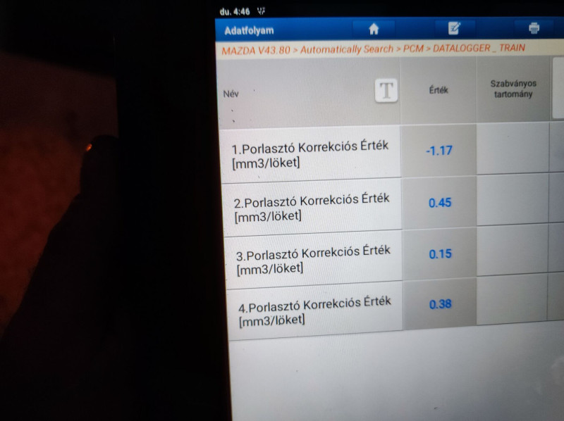

Egész jól sikerült kitakarítani, még nem égett bele, ez jó hír.
A nem jó hír#1 viszont az, hogy a szerelő szerint, hogy került a teknőbe ennyi koksz? Gondolom abban egyetértünk, hogy az injektortól. Ha az injektortól származó kifújástól ennyi koksz lekerül a teknőbe, akkor vajon mennyi van fent az injektornál körül a szelepfedél alatt?
Félve kérdezem meg újra, nem lenne-e érdemes levenni a szelepfedelet és belenézni? Akkor egyúttal a tűzkarika mizéria is le lenne tudva.
Nem jó hír#2: ezek nem jó korrekciós értékek. (igaz, nem tudom milyen géppel és pontosan mit néztetek). Ha jó PID-eket néztetek, akkor 0.20-ig jók. De ez CSAK ÖKÖLSZABÁLY. Nem tény, mivel több összetevős a dolog. A 2-es, 3-as, 4-es elmegy, az 1-es, nem.
Ilyesmik a jók:
[kép]
Itt az INJ1_CMP értékeket kell nézni.
DE!!
Mivel itt arról van szó, hogy mekkora befecskendezett mennyiséggel korrigálja az alapjáratot, (gyújtási sorrand 1-3-4-2) előfordulhat, hogy a gyenge 2-es henger miatt kell sokat korrigálnia az 1-es hengernek. Ami adódhat a kopott vezérműtengelyből. ld. nem jó hír#2.#7429Apzung
Ne vedd magadra, sok a rossz tapasztalat.
Viszont, ha nem megy sokat az autó, akkor pont jó, el tudod vinni szerelőhöz, ott tudod hagyni, hogy megcsinálja. Nem kell kapkodni. Még spórolsz is, egy év múlva tuti drágább lesz az alkatrész. 500 Huf-os euróval.

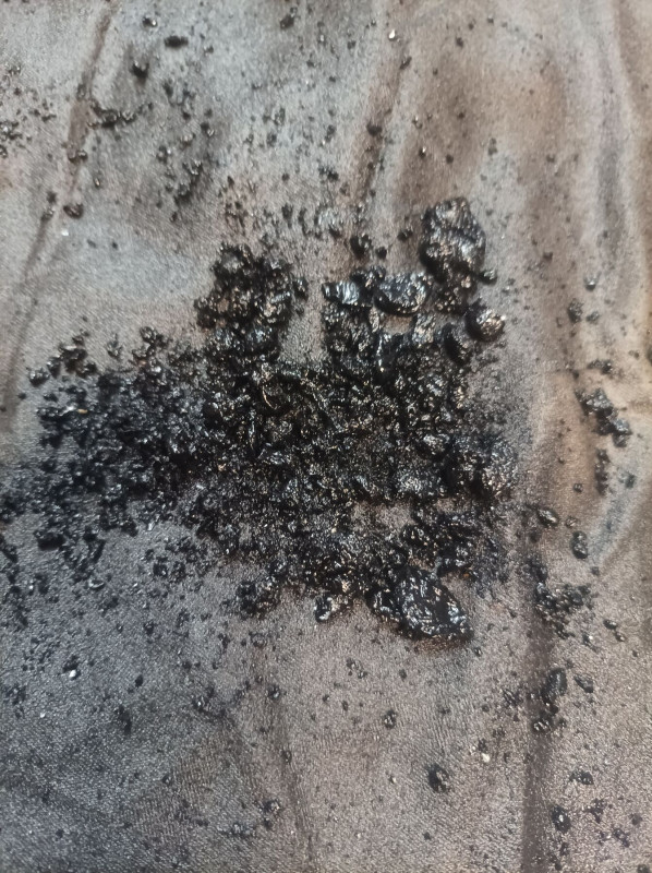

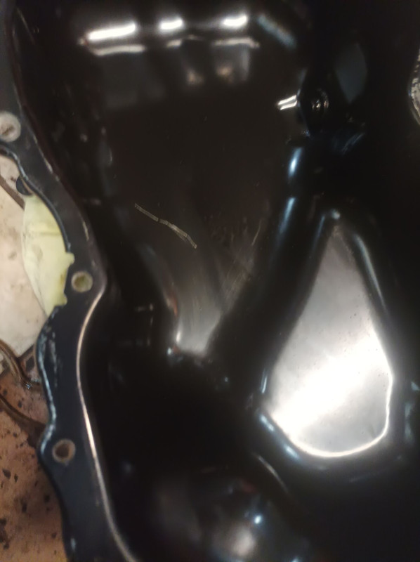

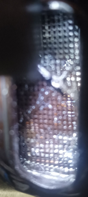

Sziasztok Cartársak!
No kicsit megkönnyebbülve jelentkezem a helyzetjelentéssel. Bizony nálam is az említett olajpumpa szívókosár eldugulás volt a hiba forrása. A tisztítást követően meg is szünt az alacsony olajnyomás hiba. Itt egy videó arról, hogy milyen volt.
Két ekkora adag dzsuva jött ki az olajpumpából:
Ez pedig a 4 flakon féktisztító utáni fémtiszta állapot. Elég szar fotókat küldött a szerelő, de hát nem is az a feladat, hogy purlitzer díjas képeket lődözzön.
A lényeg tán látszik:
Kérdeztétek korábban azt is, hogy milyen értékeket mutatott a diagnosztika a porlasztóknál. Az 1-es volt ugyebár kokszos, az fújt ki. Nos, parancsoljatok:
Olyan infót kaptam, hogy 1.5-ös korrekcióis értékig simán kompenzál az ECU, és hogy a japán autóknál még ennél is jobb a helyzet, így 2-ig nincs túlzott para.
Ezt meg tudjátok erősíteni?Ezek voltak a jó hírek. A rossz -vagy legalábbis számomra kevésbé jó-, hogy hiába mondtam a szerelőnek az ismételt tűzkarika cserét (ő ugyanis 5 nm-rel húzta meg egységesen a lefogató csavarokat), azt mondta, hogy szerinte nincs erre szükség. Nem akartam vele emiatt vitát, így elfogadtam az álláspontját, miszerint "nézzük meg így". Mivel megvettem már a tűzkarikákat és nem szeretnék ismét ilyen problémát, ezért majd megcsinálom én, csak ehhez még be kell szereznem egy nyomatékkulcsot (csak sima krovám van).
Egyelőre még csak félig lélegeztem fel, mert láthatóan komoly baj nem lett az esetből, viszont az esetleges másodlagos károk felmérése (vezérműtengely és/vagy kipufogó vezérműtengely kopás, turbó, stb) majd csak valamikor később lesz felmérve. Most már megkapják a megfelelő olajozást, remélhetőleg az állapotuk romlani így nem fog.
Röviden ennyi.
