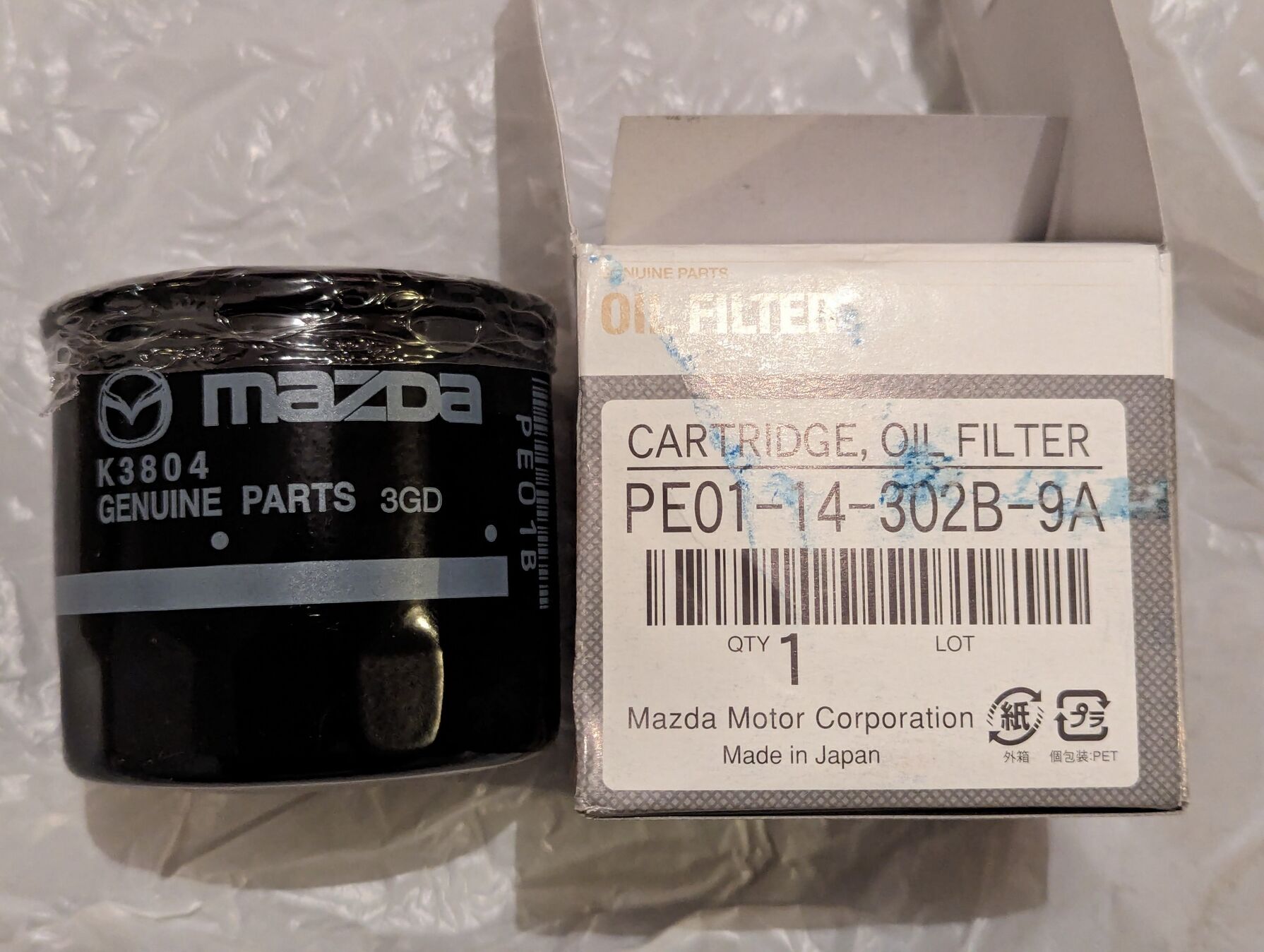

Hmm, ez meglep, azt gondoltam, ugyanaz kell minden 2.0 Skyactivba. Remélem, jót rendeltem, délután viszem az autót a szerelőhöz.
Kicsit tényleg elbizonytalanodtam... Ezek közül melyik? [link] A CX-5 Skyactiv 2.0-ra keresve mindig a Mann W6018-at hozza, aminek a Mazda megfelelői:
PE01-14-302
PE01-14-302A
PE01-14-302A 9A
PE01-14-302B 9A (<- én ezt rendeltem az MX5 ND 2.0-ba, ami szintén Mann W6018 lenne) -

Holnap viszem az MX-et szerelőhöz, ahhoz akihez a Golfomat is, olajcsere, fék, gyári rugók vissza. Normál áron dolgozik, nyugodtan vihetem az alkatrészt, legalább nincs vele dolga - ilyen a hozzáállása.
Ezért tudom, hogy a Mazda gyári olajszűrőt a Tokyo Roki készíti. [kép] [kép] ,kibontás előtt Densot tippeltem. Olajszűrőből igyekszem gyárit venni [kép] .
