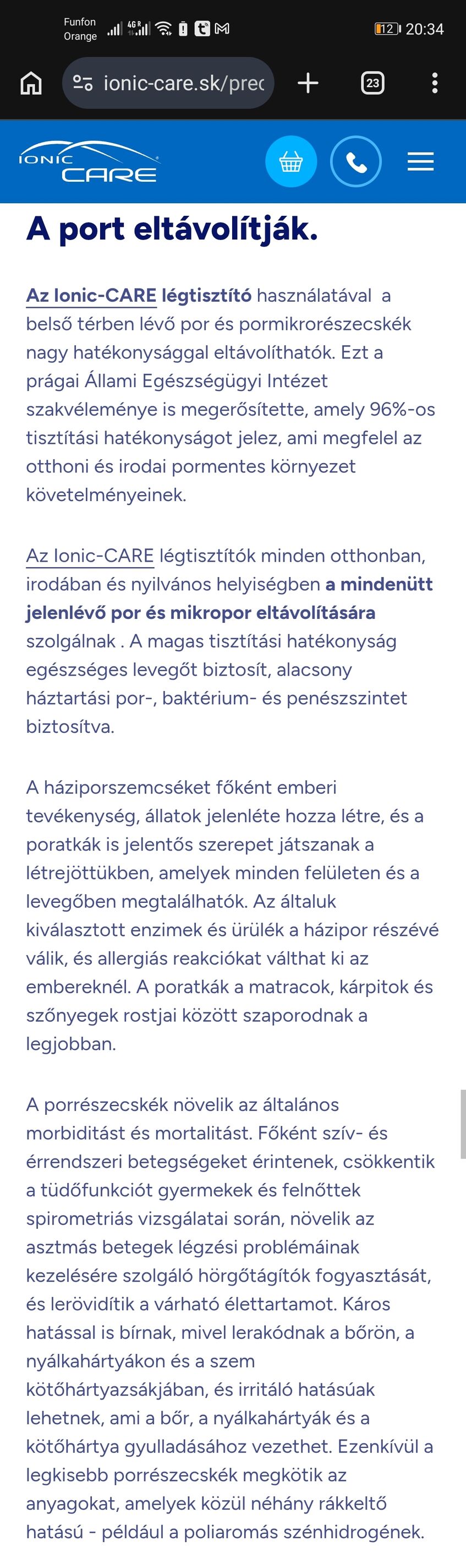

Az én véleményem az, hogy a légtisztító 1 hónap alatt szed össze annyi port, mint a porszívó naponta. Azaz kb semmit nem segít.
Ugye ezeknek nincs portartálya, csak az van ami rátapad a szűrőre.Légtisztítót én akkor ajánlok, ha sokat főztök, télen zavar a füst szag, allergiás van a családban és ilyenek.
A szállópor eltüntetése az n+1-ik funkció.Gondold el, hogy az esetek 99%-ban silent módban lengedezik körülötte a levegő, nem tudja még két méterről sem beszívni a szálló port silent módban, nem hogy az egész lakásban.
Szóval, ha por problémával küzdesz, akkor robotporszívó.
A legjobb, ha naponta megy és fel is mos (egy komolyabb porszívó pl.: Mova V50 Ultra) melegvízzel tud felmosni, teljesen pótolja az embert, csöndes és naponta végig megy... Egy komolyabb kamerás porszívót úgy szabadjára tudsz engedni, hogy a földön lévő kábeleket is kikerüli, meg nem kell epakolni.

Nálunk is a fő ok a légtisztító beszerzése mellett a por csökkentése lenne, hátha enyhítene valamit a felületeken szinte azonnal megjelenő porosodáson.
Illetve találtam egy inkább szlovák / cseh piacra szánt eszközt, aminek a leírásában (Google fordító) említik a házi por elleni hatékonyságot is. Szerintetek ez mennyire lehet valós?
Erről lenne szó : [Ionic - care triton x6]
És egy cikk : [link]
Porra vonatkozó rész a cikkből : [kép]
Vélemény a gépről? -

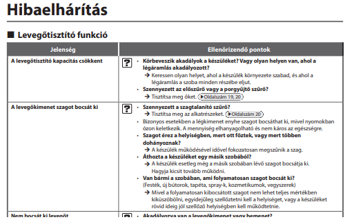

Az új rendszerekben van egy másik plusz HEPA szűrő: KAFP080B4E ez jár le 10 év után, de a tiédbe nem látok ilyet.
Szóval marad a Pm2.5-ös teszt és/vagy a turbó sebességen járatás ablaknyitás után. De papíron mennie kéne. -
oke
Hát érdekes kérdés. Ha most raktad be az utolsó fotokatalitikus szűrőt, akkor a csomag a végére ért. Az elektrosztatikus HEPA élettartamát a Daikin 6-10 évre becsüli, szóval 10 évvel már biztosan nem az eredeti hatékonysággal dolgozik, még ha nem is jelzett.
Kemény allergia esetén a halk mód csapdája, szerintem a legfontosabb pont. A MC70L turbón 420 m3/h-t szállít, ami egy ~46 m2-es szobát kb. 4-5-ször forgatja át óránként. Ez a minimum, amit hatékony tisztításhoz várunk. Halk módban viszont a légszállítás töredéke ennek, tehát ha így megy egész nap, simán lehet, hogy óránként egyszer-kétszer forgatja csak át a levegőt, ami a pollenszezonban kevés ahhoz, hogy érezhető legyen a különbség. Nálam pl. ablaknyitás után mindig turbóra megy, amíg át nem forgatja a szoba levegőjét, utána kapcsol vissza auto-ra.Tesztelni egy másik pm2.5-ös mérővel tudnád vagy megkérsz valakit hogy fújjon be ecigit és megnézed milyen gyorsan tűnik el
Az orrspray felismerése meg szép dolog. A párom egy év után jutott el idáig és több HÉTIG szenvedett, de tarts ki elmúlik.

Van egy régi, kb 10 éve vásárolt Daikin MC70LVM gépem. Ezt időnként használom, időnként nem, főleg azért, mert nem igazán érzem a hatását. Felmerült bennem, hogy vajon megfelelően működik-e, valóban szűri-e a pollent és a port vagy velem van a "baj"? Meg lehet állapítani valahogy? A gépet a leírtaknak megfelelően tisztítom, bár még sosem jelzett semmit, cserélve még nem volt benne alkatrész (harmonika szűrőből most raktam be az utolsót). Sajnos rendszeres az orrdugulásom, náthásnak érzem magam és ezen nem igazán segít benne a gép. (voltam orvosnál is, nincs szervi ok, sajnos sokáig használtam olyan orrsprét, amit csak 7 napig lehene, ez okozza a fő tüneteket. Erről leszokóban vagyok, de itt az allergia szezon és nem vagyok biztos, melyktől vannak most ilyen tüneteim).

Van egy gondom az MC55W készülékkel. Feleségem főz, de egyáltalán nem akarja érzékelni. Néha meg egyszer csak elkezd felpörögni. Van mikor lefekvés után. Automata módban használjuk. Próbáltam már főzés közben közelebb tenni, de akkor sem nagyon akar felpörögni.
