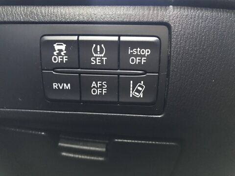

4031 hszben a képen a "SET" gombot nyomva tartod járó motornál amíg el nem alszik a lámpa és mész vele folyamatosan vagy 15-20 km-t és bekalibrálja magánakaz új kereket/gumit!
Én is tegnap csináltam meg ,téli kerékre váltás miatt bejelzett.Azóta mentem vele 200 km-t és minden rendben..
Most nézem,lehet neked nincs ilyen gombod?

Adott egy mazda 6 gh kombi, minden kerék a megfelelő nyomáson van, viszont a jelzés mégsem tűnik el. Gombot nem találtam, hogy lehetne eltűntetni?
#21346560
Moleman
#4030
Ez a kapcsoló nem a sávváltás figyelmeztető kikapcsolója?
