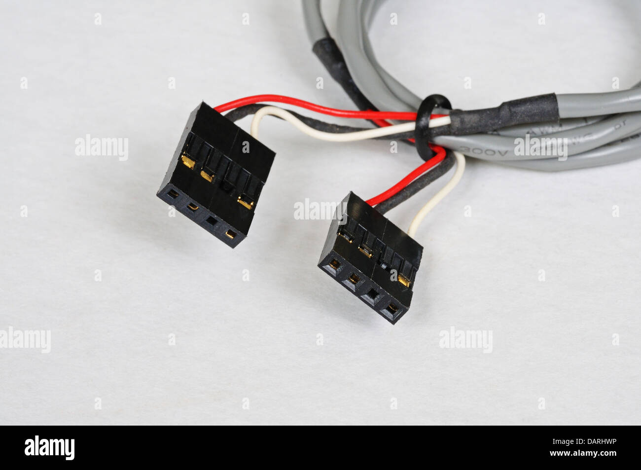

#3180
+1
Úgy ahogy mondod, de ha jól emlékszem volt már erről itt szó
[L716 jumper]
Anno [innen] néztem én is az okosságot, kicsit régi már de hasznos lehet, én egy mezei [pc alaplapi cd csatlakozót] használtam.
Nem száz százalék de úgy rémlik hogy a mazda6.gportálon is volt egy két infó
