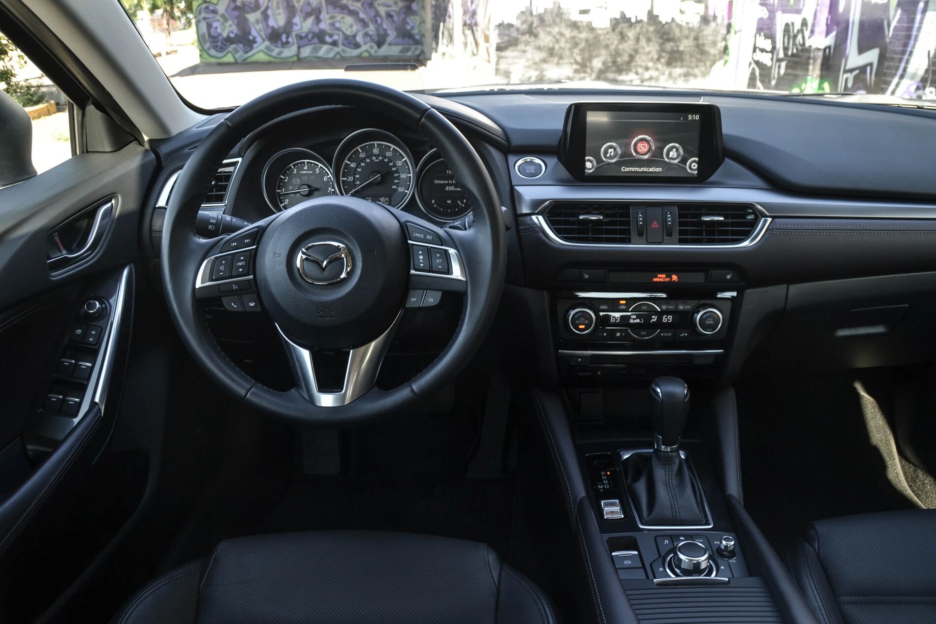

Hello,
a gyari infotainment szerintem uj koraban is reginek szamitott, viszont gyarilag van benne (vagy par tiz ezres raforditassal megoldhato) a vezetekes Android Auto/Carplay. Magara a fejegysegre par honapja is jott ki frissites, a gyari navi is egeszen rendben van, en custom AA-val kezdtem (MZD-AIO), aztan talan tavaly valtottam CP-re, ez mar doccenes nelkul megy. Az erinto kijelzo le lett tiltva valamelyik frissitesben talan 20km/h felett, eleinte furcsa volt de eleg jo a fizikai joystick vagy a hangvezerles.
Az enyem iden lesz 8 eves, nem 159e km korul volt benne amikor vettuk, most lesz 242e, semmilyen hibaja nem volt eddig. Eleinte tobb idom volt aztan kicsit tobbet foglalkoztam vele mint kellett volna (nevetseges csomagterizzo helyett normalis LED-szalag hatra, csomagterelvalaszto halok, kuszob- es labtervilagitas, elol-hatul dashcam, teleszkopos gepteto tartok, stb.), de a normal fenntartasahoz tankolni kell meg a kopo/fogyo dolgokat adott idonkent cserelni es "ki megy a vilagbol"
