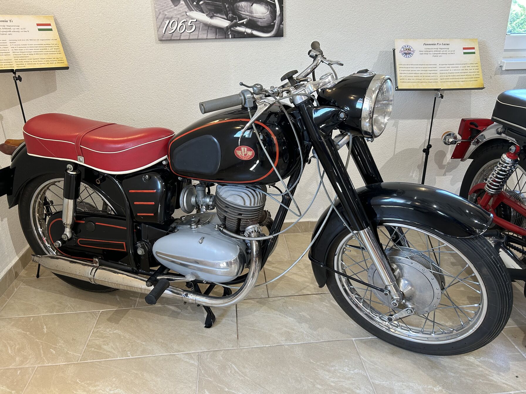

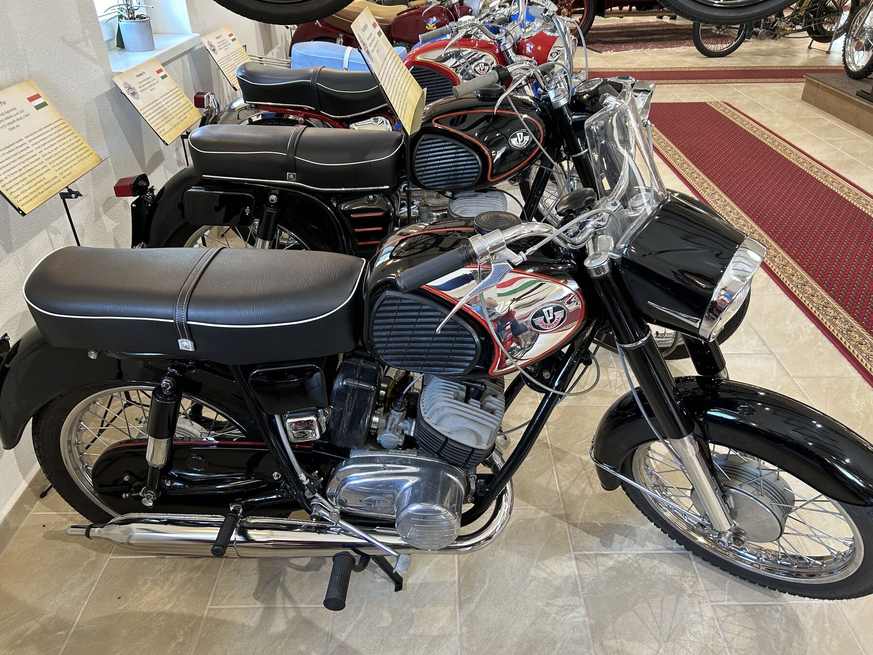

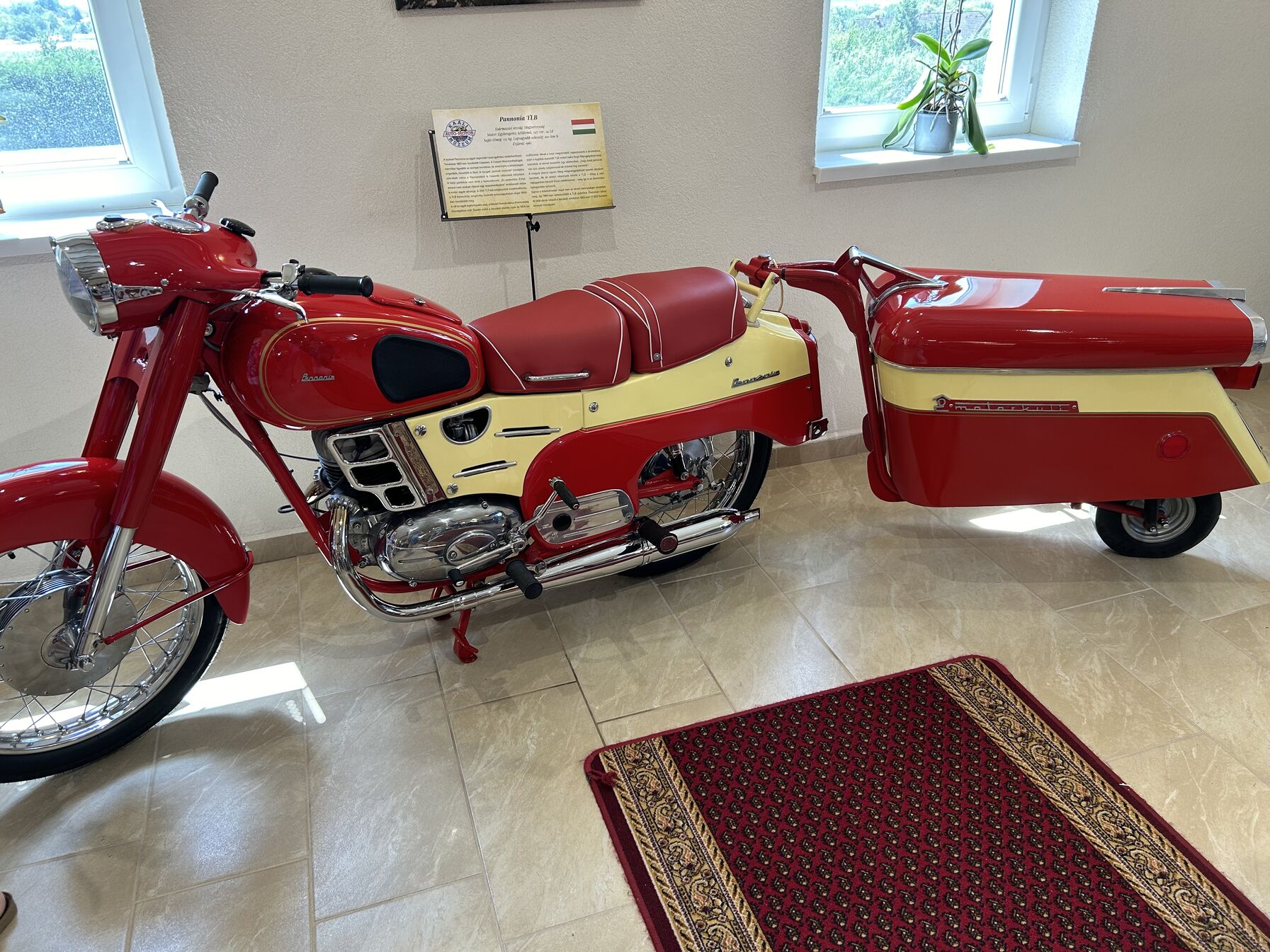

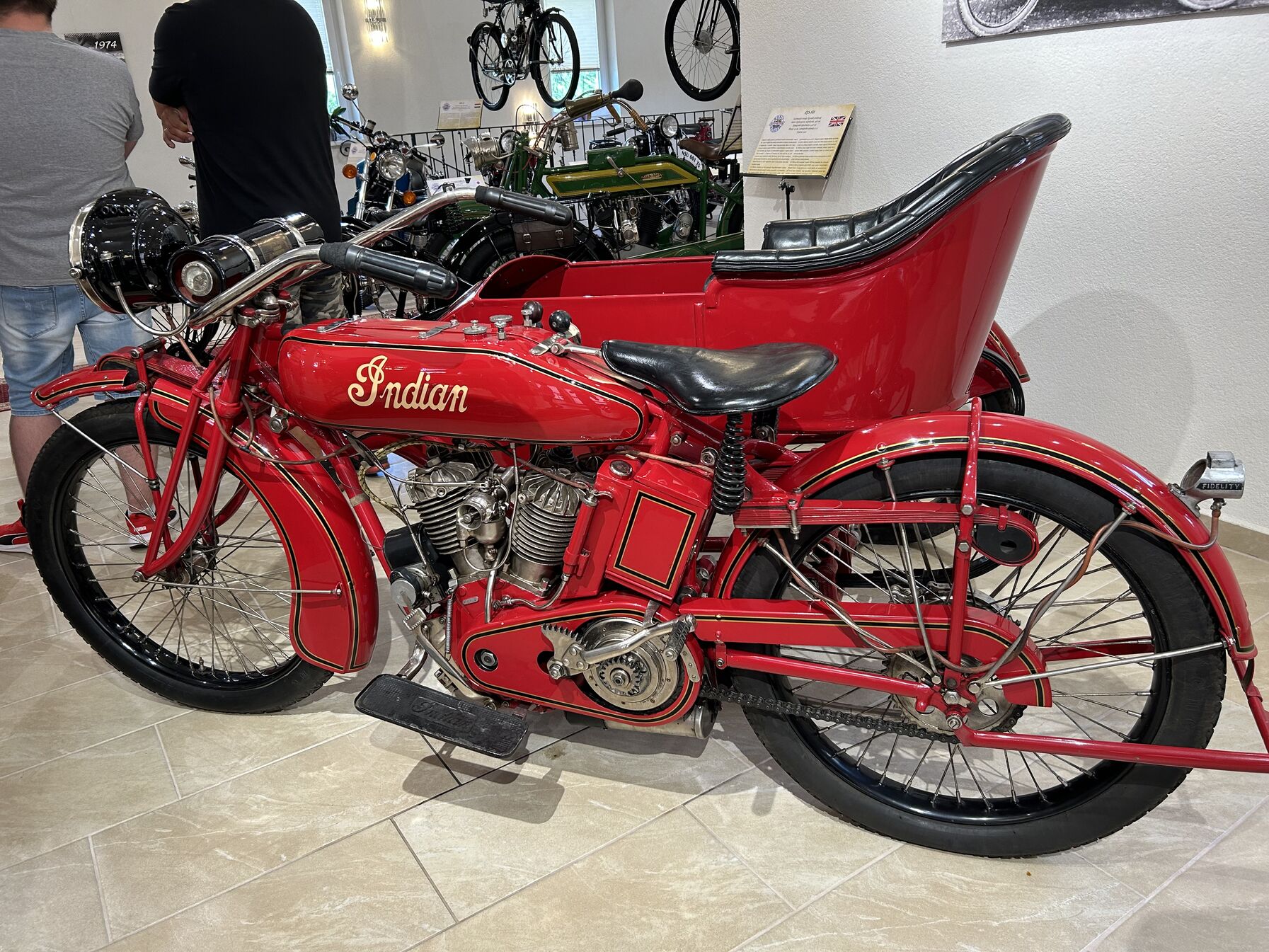

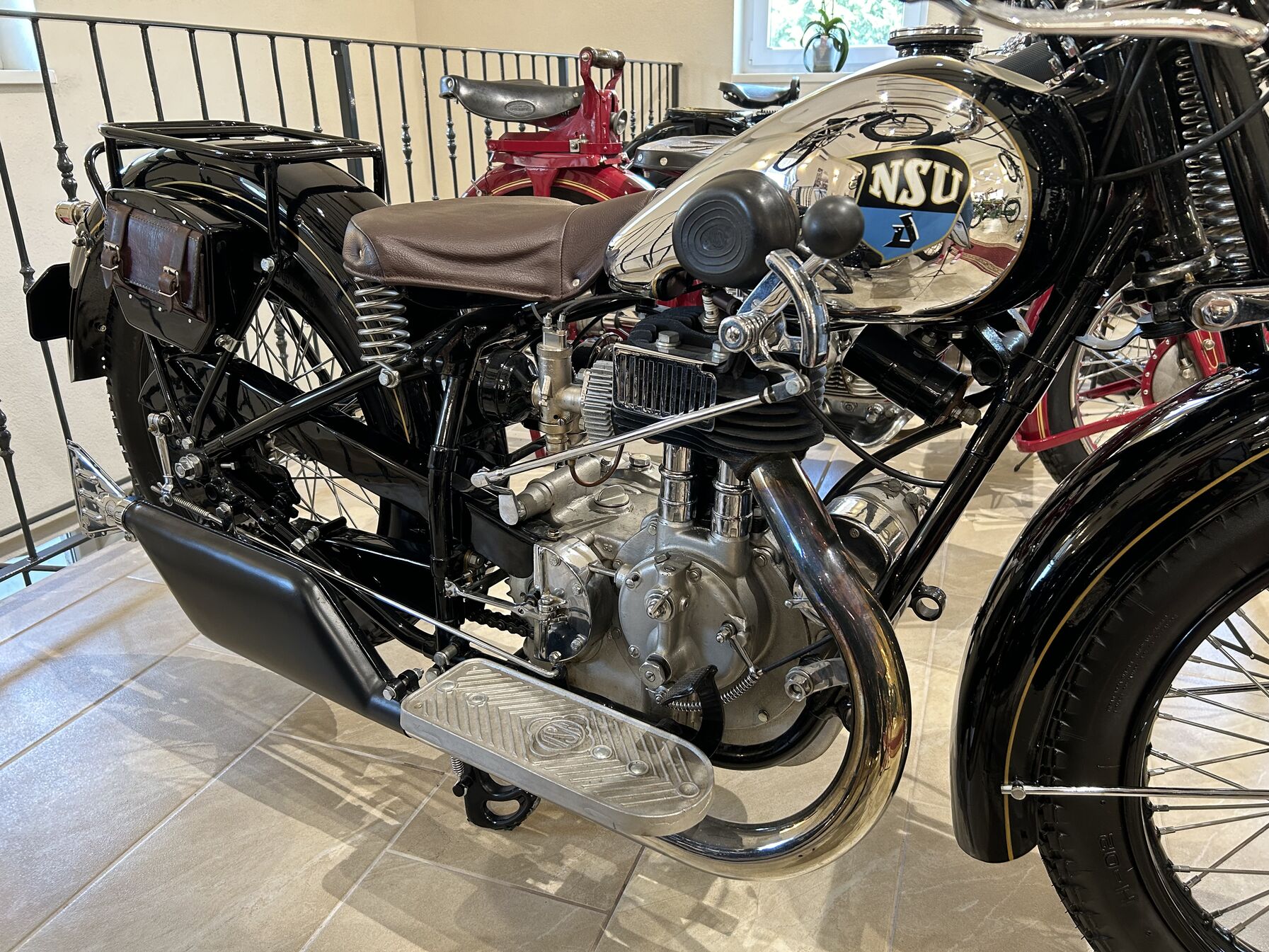

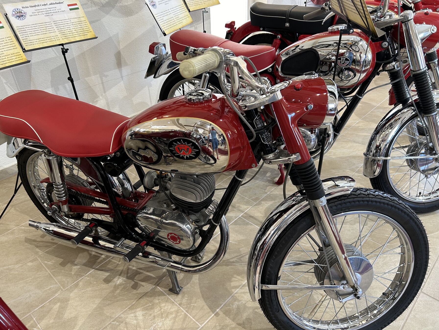

En kb 2 hete voltam Dörgicsén a Kaáli auto muzeumban, regota tervben volt. Erdemes elmenni meg ha az autok annyira nem is vonzzak az embert, mert az egyik epulet motorokkal van fullon. Sok szoci jarmu, komplett sor a Pannoniakbol, Csepelekbol vagy a Meray fele motorokbol. Ezek mellett rengeteg NSU, BSA, Zundapp, 2-3 Indian. Raadasul mind napi hasznalos allapotban, muszakival, rendszammal.
Par kep izelitonek, hatha valaki kedvet kap, mert 150 jarmu van osszesen a muzeumban, ebbol szerintem a harmada tuti csak a motorok. Az autokbol pedig szinten olyan regi ritkasagok vannak, amik kozelebe nehezen kerul az ember.

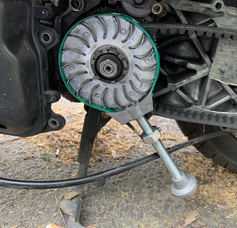

Erdemes atnezni a csoveket is ami ramegy. Tipikus fals levego, ami miatt alapjarat nem all vissza, magasabb(emiatt nem erzed a "motorfeket"), illetve szegeny keverek miatt lehorog/fullad es nem vagy nehezen indul.
Ha nem latszodik es van fektisztitod, akkor beinditott motornal elkezded fujkalni a kulonbozo reszeit a karbinak/csatlakozasoknak/szivocsonknak. Ahol valtozik az alapjarat, ott lesz a gubanc. -
nyogo83
macilaci78
#88844
Vagy a karbi szedett ossze valamit, vagy csak a szivocsonk korul lesz valami(lelazult a karbi rola, vagy valahol kirepedt).
