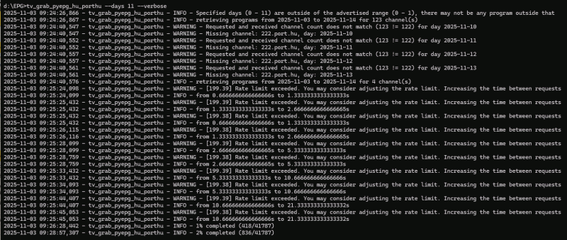

Reggel sem jobb a helyzet, fogalmam sincs miért.
Atomantiii
81-el kezdődik az IP-m, esténként lehetnek torlódások a CF probléma miatt, de hogy a port.hu-t is értinti-e azt nem tudom. Ugyanaz a konfig fájlom, mint melóhelyen.
"options": {
"loglevel": 30,
"quiet": false,
"output": "d:/EPG/port.hu.xml",
"offset": 0,
"slow": true,
"jobs": 4,
"ratelimit": 3,
"interval": 2},Most megállítottam és belőttem a VPN-t, utána indítva:
De akkor majd megnézem reggel mit csinál. -

A "Specified days (0 - 11) are outside of the advertised range (0 - 1)" sorra elfejtetem reagálni, nálam is ez írja, ami érdekes, de úgy néz ki nem zavar semmit.

Nálam jelenleg sincs panasz, és visszanézve a logokban ezt a hónapot nem is volt. Ha tudod, hogy telekomál most van valami probléma, lehet hogy közrejátszat, én digis vagyok.
A configot nézd meg, hogy biztos ne legyen benne elírva a ratelimit meg az interval.
Az jutott még eszembe, hogy ha esetleg CGNAT mögött lennél, akkor jó pár telekomos előfizetővel együtt osztoztok ugyanazon a limiten. Ha a publikus IP-d (megnézheted pl itt) a 100.64.x.x és 100.127.x.x közé esik akkor CGNAT mögött vagy.

Most nézem, hogy az első sorban csak 2 napnyi újságot vélt felfedezni. Ránézek, hogy nálam mi van

Egyszerre próbálod a 2 gépen?
Ha igen (és egy hálózatban / előfizetésen vannak) akkor valószínűleg azért lassul be mert a port.hu egy külső címen látja mind a 2 gépet és együtt a kettő már 2x túllépi a megengedett limitet, így elkezdenek HTTP 429 Too Many Requests-et küldeni hogy lassíts.Ha mind a 2-n kell a műsorújság akkor az egyiken töltsd le majd másold át, vagy egymás után töltsd le.

Vajon közrejátszhat a telekomos CF probléma is így már este? Lehet azért ilyen lassú?

retries = retries.increment(
File "C:\Python312\Lib\site-packages\urllib3\util\retry.py", line 470, in increment
raise reraise(type(error), error, _stacktrace)
File "C:\Python312\Lib\site-packages\urllib3\util\util.py", line 39, in reraise
raise value
File "C:\Python312\Lib\site-packages\urllib3\connectionpool.py", line 790, in urlopen
response = self._make_request(
File "C:\Python312\Lib\site-packages\urllib3\connectionpool.py", line 538, in _make_request
self._raise_timeout(err=e, url=url, timeout_value=read_timeout)
File "C:\Python312\Lib\site-packages\urllib3\connectionpool.py", line 370, in _raise_timeout
raise ReadTimeoutError(
urllib3.exceptions.ReadTimeoutError: HTTPSConnectionPool(host='213.181.199.37', port=443): Read timed out. (read timeout=10)
During handling of the above exception, another exception occurred:
Traceback (most recent call last):
File "C:\Python312\Lib\concurrent\futures\process.py", line 263, in _process_worker
r = call_item.fn(*call_item.args, **call_item.kwargs)
File "C:\Python312\Lib\concurrent\futures\process.py", line 212, in _process_chunk
return [fn(*args) for args in chunk]
File "C:\Python312\Lib\site-packages\pyepggrab\grabbers\hu_porthu\request_proc.py", line 59, in gen_programs
rsp = cls.session.get(
File "C:\Python312\Lib\site-packages\requests\sessions.py", line 602, in get
return self.request("GET", url, **kwargs)
File "C:\Python312\Lib\site-packages\requests\sessions.py", line 589, in request
resp = self.send(prep, **send_kwargs)
File "C:\Python312\Lib\site-packages\requests_ratelimiter\requests_ratelimiter.py", line 87, in send
response = super().send(request, **kwargs)
File "C:\Python312\Lib\site-packages\requests\sessions.py", line 703, in send
r = adapter.send(request, **kwargs)
File "C:\Python312\Lib\site-packages\pyepggrab\grabbers\hu_porthu\use_ip_adapter.py", line 79, in send
return super().send(request, *args, **kwargs)
File "C:\Python312\Lib\site-packages\requests\adapters.py", line 532, in send
raise ReadTimeout(e, request=request)
requests.exceptions.ReadTimeout: HTTPSConnectionPool(host='213.181.199.37', port=443): Read timed out. (read timeout=10)
The above exception was the direct cause of the following exception:
File "C:\Python312\Lib\site-packages\pyepggrab\grabbers\hu_porthu\hu_porthu.py", line 370, in retrieve_guide
progs = fetch_prog_info(progjsons, options)
File "C:\Python312\Lib\site-packages\pyepggrab\grabbers\hu_porthu\hu_porthu.py", line 162, in fetch_prog_info
for result in ppe.map(
File "C:\Python312\Lib\concurrent\futures\process.py", line 647, in _chain_from_iterable_of_lists
for element in iterable:
File "C:\Python312\Lib\concurrent\futures\_base.py", line 619, in result_iterator
yield _result_or_cancel(fs.pop())
File "C:\Python312\Lib\concurrent\futures\_base.py", line 317, in _result_or_cancel
return fut.result(timeout)
File "C:\Python312\Lib\concurrent\futures\_base.py", line 456, in result
return self.__get_result()
File "C:\Python312\Lib\concurrent\futures\_base.py", line 401, in __get_result
raise self._exception
requests.exceptions.ReadTimeout: None: None -

Van két újabb ismeretlen kategória: werkfilm és opera.
Illetve nekem ma hibaüzenet jön fel 58 %-nál, de lehet csak a weboldal nem válaszol.
tv_grab_pyepg_hu_porthu - ERROR - Exception occurred while fetching programs
concurrent.futures.process._RemoteTraceback:
File "C:\Python312\Lib\site-packages\urllib3\connectionpool.py", line 536, in _make_request
response = conn.getresponse()
File "C:\Python312\Lib\site-packages\urllib3\connection.py", line 461, in getresponse
httplib_response = super().getresponse()
File "C:\Python312\Lib\http\client.py", line 1419, in getresponse
response.begin()
File "C:\Python312\Lib\http\client.py", line 331, in begin
version, status, reason = self._read_status()
File "C:\Python312\Lib\http\client.py", line 292, in _read_status
line = str(self.fp.readline(_MAXLINE + 1), "iso-8859-1")
File "C:\Python312\Lib\socket.py", line 707, in readinto
return self._sock.recv_into(b)
File "C:\Python312\Lib\ssl.py", line 1253, in recv_into
return self.read(nbytes, buffer)
File "C:\Python312\Lib\ssl.py", line 1105, in read
return self._sslobj.read(len, buffer)
TimeoutError: The read operation timed out
File "C:\Python312\Lib\site-packages\requests\adapters.py", line 486, in send
resp = conn.urlopen(
File "C:\Python312\Lib\site-packages\urllib3\connectionpool.py", line 844, in urlopen
raise value
urllib3.exceptions.ReadTimeoutError: HTTPSConnectionPool(host='213.181.199.38', port=443): Read timed out. (read timeout=10)
requests.exceptions.ReadTimeout: HTTPSConnectionPool(host='213.181.199.38', port=443): Read timed out. (read timeout=10)
File "C:\Python312\Lib\site-packages\pyepggrab\grabbers\hu_porthu\hu_porthu.py", line 161, in fetch_prog_info
